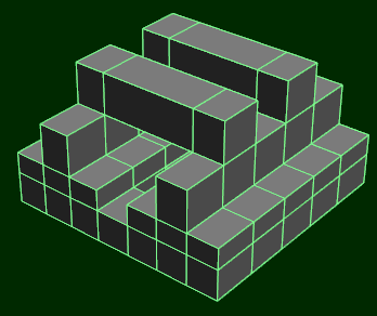

FCK
принцип-то простой. полигоны должны быть четырёхугольными. Вот смотри, там где у тебя четыре стороны - сглаживание без шрамов. Мне кажется первый вариант ближе всего к истине. посмотри такой вот скрипт:
делает на выбранных гранях параллельные рёбра.
