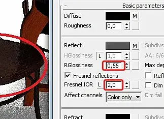

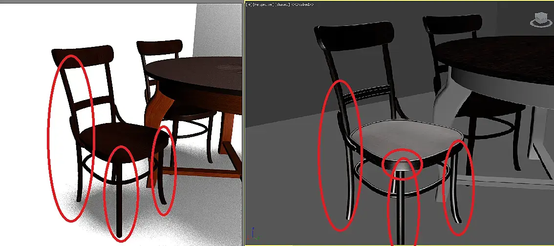

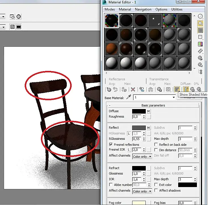

Гуру 3d, подскажите, как избавиться от зеркального отражения, перепробовал разные конфиги, спасает только Dim distance, но с ним получается объект совсем матовым не передающий бликов света.
На сайте c 10.07.2008
Сообщений: 2009
Екатеринбург/Калининград
возмите с моделей материал подобный, и поизучайте как там сделано. так же есть сигершейдерс, посмотрите как там материалы работают. все это смотрите с уроками по материалам!

На сайте c 30.04.2019
Сообщений: 12
Цитата dead_lyric:
вот мои любимые разборы матов- старое , так же на этом сайте посмотрите другое про маты! есть viscorbel, полезные уроки по матам и моделированию!
Вот именно с изучения этого сайта я и начал изучать маты.
Все дело в том, что изучая урок и делая как сказано в уроке, получается именно этот эффект (зеркальный) а должен получиться матовый. Я уже перечитал и пересмотрел кучу уроков, во всех все достаточно просто, но эффект противоположный моему получается, я подумал, может быть что то в глобальных настройках не так...
Но все равно спасибо, буду тогда опять пересматривать ... может я криворукий =)
На сайте c 20.02.2017
Сообщений: 1467
Ижевск
th.kerimov, а разве понизить рефлглосси не помогает? Попробуйте поставить в RGloss, скажем, "0,25" (при желании можно ещё меньше), а в IOR - дефолтные "1,6".
Сообщений: 12
Вся беда в этом и есть, что если уменьшить RG и IOR оставить в дефе, то материал вообще не передает бликов, он становится матовым (как черная дыра).

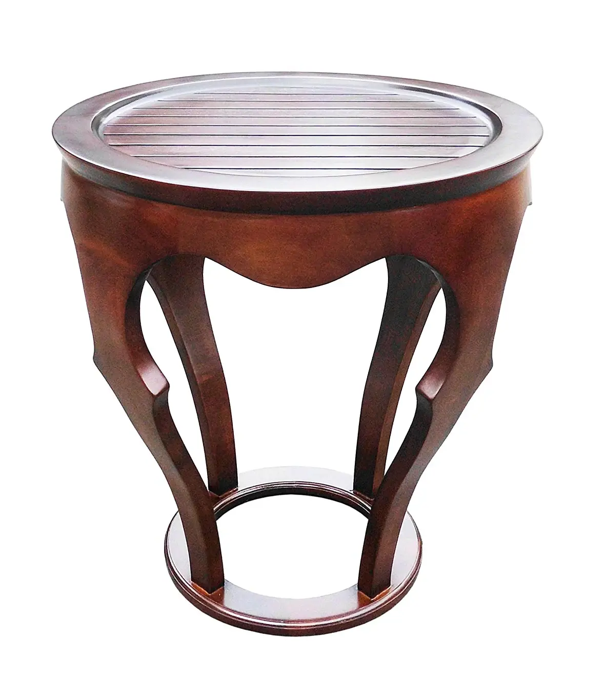

А хотелось бы получить вот такой результат (именно в отношении отражения света):
Причем в максе блик отражается именно так как надо, но при ренде он исчезает и получается объект который поглощает 100% света.
Скрин для наглядности.
Сообщений: 2009
как свет настраиваете? это тоже может повлиять на внешний эффект отражения! и по моему что то перекрученно просто у вас в мате рефлекта! что там лежит? если просто картинка, то вы не получите никогда нужного глянца, картинку как минимум нужно регулировать по светлости! короче тут много всего! не повторяйте просто по урокам, попытайтесь понять что влияет на что в уроке!
Сообщений: 1467
Ижевск
th.kerimov, освещение влияет ещё на материал, причём очень сильно. В примере, что вы привели, позади объекта есть источник света, который и подчёркивает рельеф и блики. Сделайте так же. Да и вообще попробуйте поэкспериментировать с освещением и положением камеры - многое станет ясно.

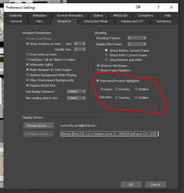

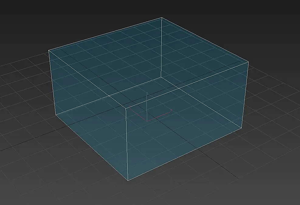

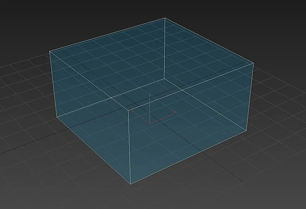

Как отключить подсветку в режиме wireframe?

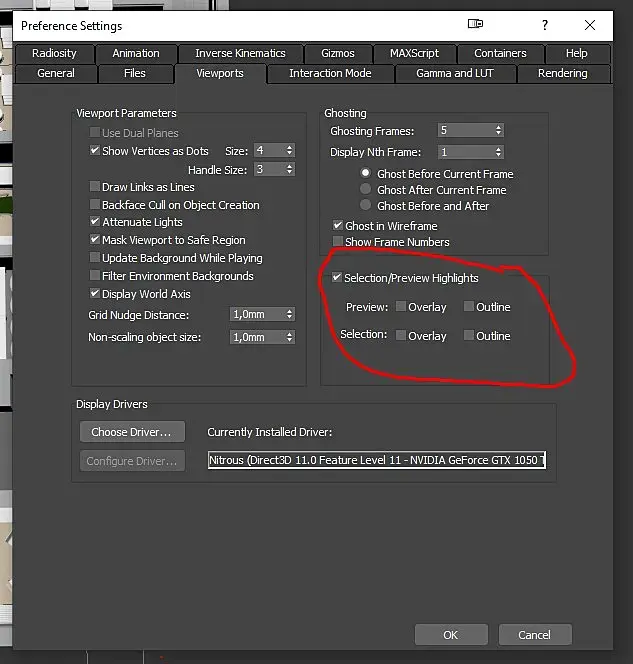

Сообщений: 2009
вот эти галки, настройте по вкусу

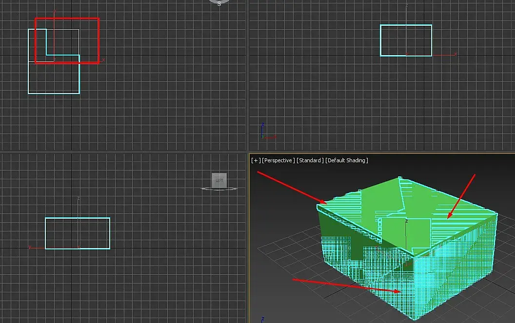

Здравствуйте уважаемые знатоки, учусь сам. Пожалуйста, объясните пару вещей:
1)При моделировании и использовании модификатора mirror, появляются швы. То есть если сделать пол шкафа и остальную зеркалить и соединить, то на месте соединения получается шов, я так понял его нельзя убрать?
2)С какой интенсивностью, формой и дирекцией сделать солнце из короналайт? Имеет ли разница между диском и прямоугольником?
Спасибо.
На сайте c 17.09.2012
Сообщений: 374
Спасибо.
1, переведи в поле.видели шов и нажми cntrl+backspace
2. почемку не использовать корону сан?
