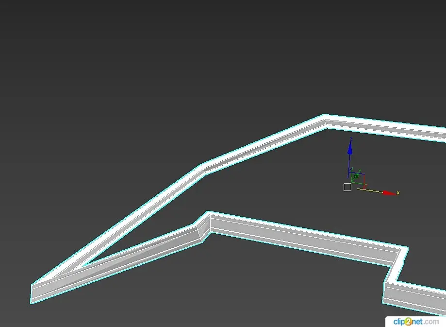

Подскажите еще, поему sweep выворачивает по краям слева?Линия ровная. Хотел сделать плинтус не в плоскости, в итоге только bevel помог. Banking не помогает. Я перефразирую, почему выворачивает sweep, если вертексы не на одной плоскости и профиль Pick?

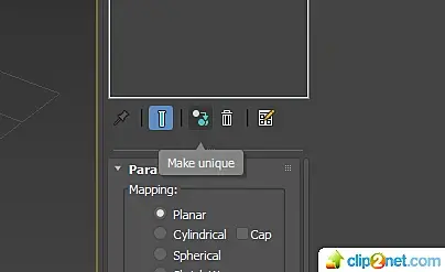

Кто подскажет как на несколько выделенных объектов (50+), повесить "UVW Map", что бы каждый имел свой "UVW Map" - может скрипт есть? Иначе если их выделить и нацепить "UVW Map" он станет общий для выделенных объектов.
Спасибо.
Сообщений: 7359
ну выделить их, накинуть маппинг, потом нажать это
Потом согласиться, если спросит - не желает ли благородный дон сделать обьекты уникальными.
На сайте c 16.03.2016
Сообщений: 281
Махачкала
Спасибо.
При открытии стека модификаторов там будет вверху кнопка use pivot points, надо поставить галочку, тогда модификатор будет ложиться на каждый объект по отдельности
