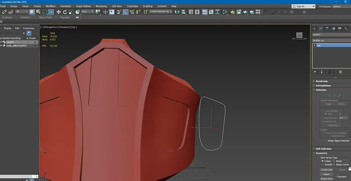

Во вьюпорте перспективы при изменении зума колёсиком мышки вьюпорт подвисает до тех пор пока не переключишься заново на камеру. На видах top, front, left отображается обычный курсор мышки и выбрать ничего не получается, не смотря на включенный select object . Viewport clipping помогает.
Однажды сталкивался с такой проблемой, но забыл, как она решается(( Помогите плз.

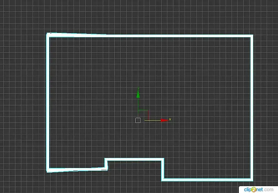

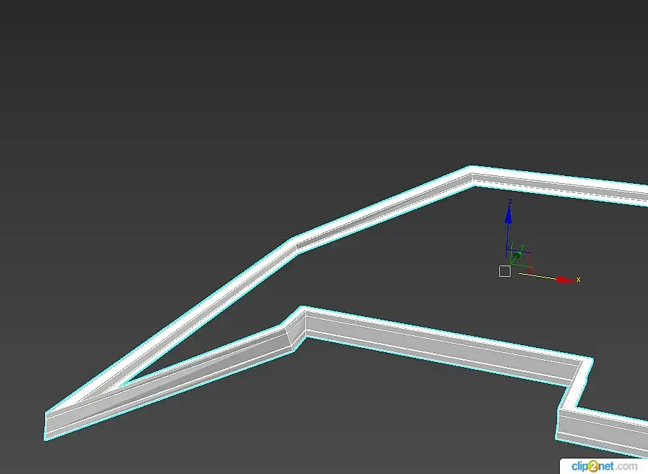

Подскажите еще, поему sweep выворачивает по краям слева?Линия ровная. Хотел сделать плинтус не в плоскости, в итоге только bevel помог. Banking не помогает. Я перефразирую, почему выворачивает sweep, если вертексы не на одной плоскости и профиль Pick?

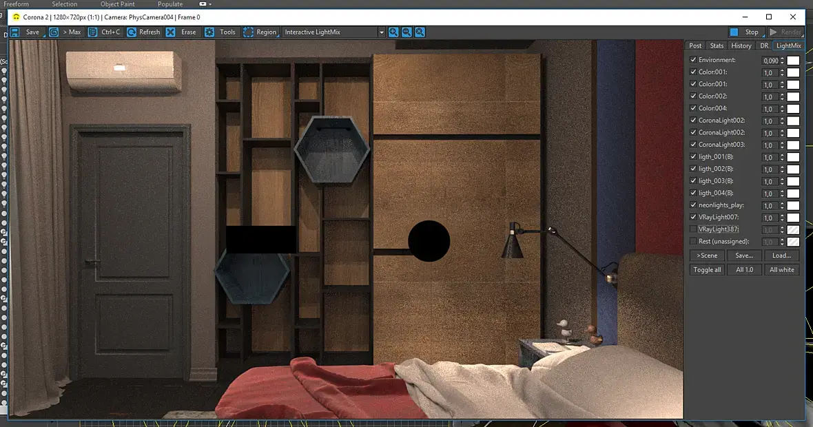

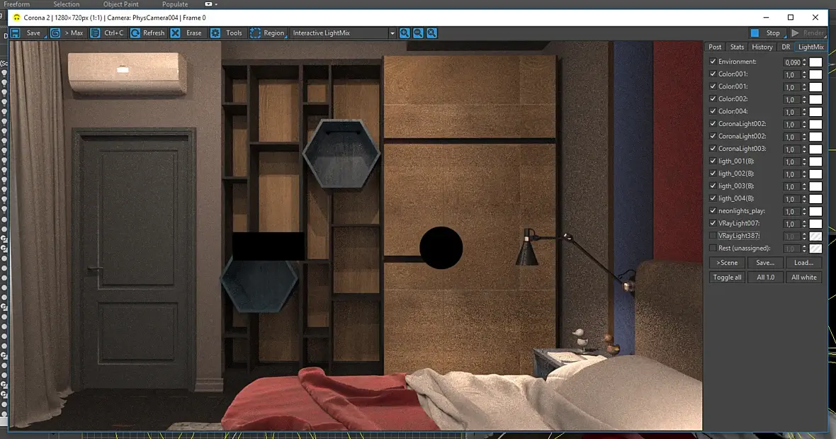

здравствуйте, подскажите пожалуйста, может кто сталкивался с подобной проблемой: делала интерьер, все было ок, но вдруг новые, только что созданные источники света перестали излучать свет и просто стали черными, а те что были до этого момента работают как ни в чем не бывало. работаю в Corona
для наглядности по средине сцены созданы CronaLight Sphere, CoronaLight Rectangle (черные квадрат и круг на рендере). что точно ясно: не зависит от ракурса, ибо так на всех видах.  если скопировать любой источник света - его(копию) уже не рендерит

У меня было как-то такое, когда добавлял новые лайты и не делал generate лайтмикс заново, они тупо были черными. Может и у вас так?
На сайте c 05.06.2016
Цитата pet046:
marol
pet046 да, именно. как Вы справились с сей задачей?
Сообщений: 7380
ну наверно сделал "generate лайтмикс заново". Не? логично вроде. Хотя я не коронщик, так, прдполагаю.
Цитата DoCentttt:
тю, и правда логично, голова не варящая моя, спасибо Вам, вроде вышло)

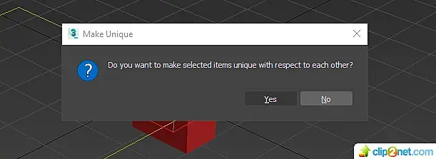

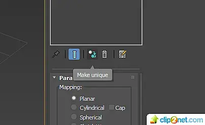

Кто подскажет как на несколько выделенных объектов (50+), повесить "UVW Map", что бы каждый имел свой "UVW Map" - может скрипт есть? Иначе если их выделить и нацепить "UVW Map" он станет общий для выделенных объектов.
Спасибо.
Сообщений: 7380
ну выделить их, накинуть маппинг, потом нажать это
Потом согласиться, если спросит - не желает ли благородный дон сделать обьекты уникальными.
На сайте c 16.03.2016
Сообщений: 282
Махачкала
Спасибо.
При открытии стека модификаторов там будет вверху кнопка use pivot points, надо поставить галочку, тогда модификатор будет ложиться на каждый объект по отдельности
На сайте c 04.07.2016
Сообщений: 183
DoCentttt и Magomed Mirzaev, точно спасибо.
