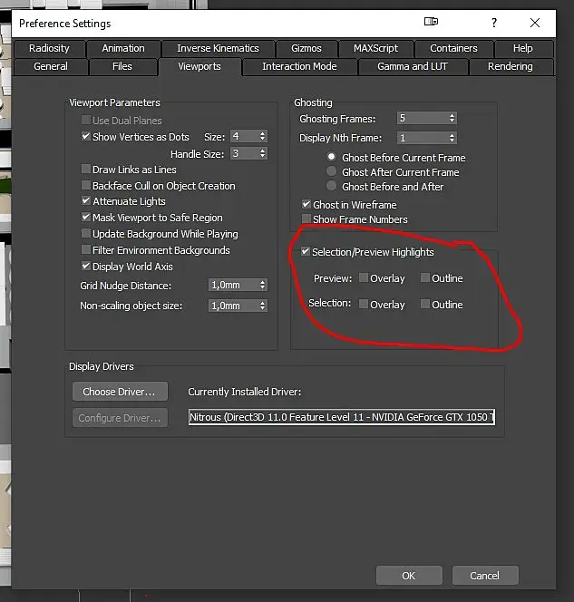

Как отключить подсветку в режиме wireframe?
На сайте c 10.07.2008
Сообщений: 2017
Екатеринбург/Калининград
вот эти галки, настройте по вкусу

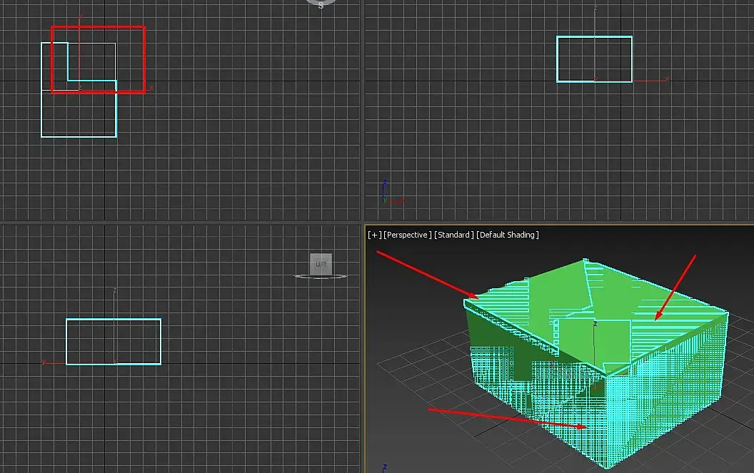

Кто сможет подсказать, как избавиться от данного неудобства? Макс-18, ВиРей.
