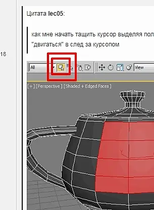

Цитата Evilis:
Цитата lec05:
как мне начать тащить курсор выделяя полигоны без того, чтобы полигоны не наченали "двигаться" в след за курсопом
При данном типе выделения так же работают хоткеи как и при стандартном.  К примеру зажатый Ctrl чтоб добавить еще к выделенному или зажатый Alt, чтобы исключить из выделенного.
У меня не выходит так. Вот кликаю на полигоне (по центру чайника) и хочу вести курсором выделяя другие полигоны а не получается, тот полигон на котором кликнул он начинает перемешаться. Добовлять выделение с контролом так же не выходит, а вот вычитать с альтом получается

Цитата beard02:
lec05
Ааааа.... Спасибо!!!

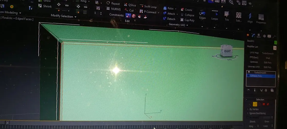

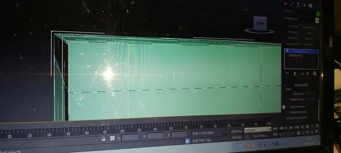

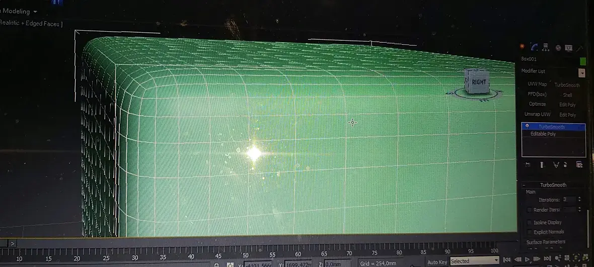

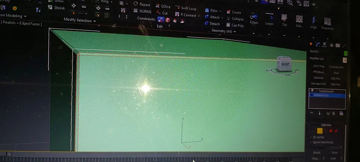

Скажите.. по идее при таком чамфере+турбосмуз кромка должна быть острая, почему при турбосмузе получается такой круглый угол?
А вот это таже ситуация но только с 1 итеррацией тут угол прямой
Сообщений:
 Не должна. Полистайте последние блоги/уроки, там есть доступная информация для подготовки под сглаживание
