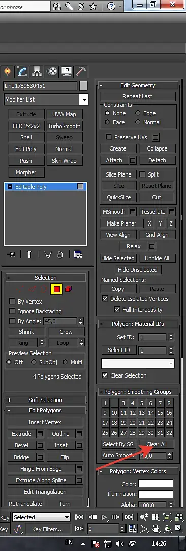

На сайте c 08.01.2010

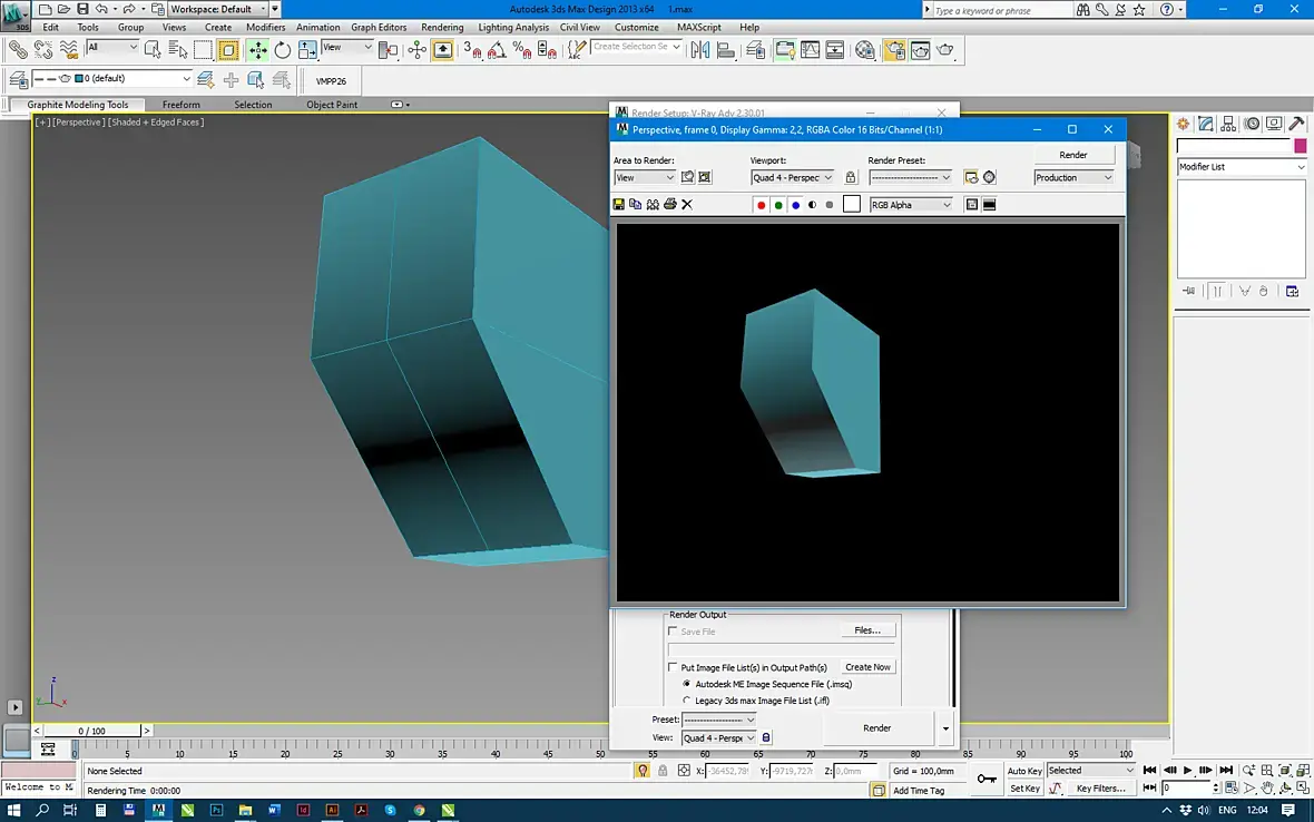

Добрый день!
Подскажите как убрать это сглаживание при моделировании?
Появляется сразу когда переводишь объект в Editable Poly  и передвигаешь Vertex.
При рендере это также отображается.
На сайте c 17.09.2012
Сообщений: 374
Цитата yura2015:
Добрый день!
смусинг группы
На сайте c 23.10.2012
Сообщений: 841
Курган
kolamba ух спасибо .. знал что просто, но подзабыл.. )

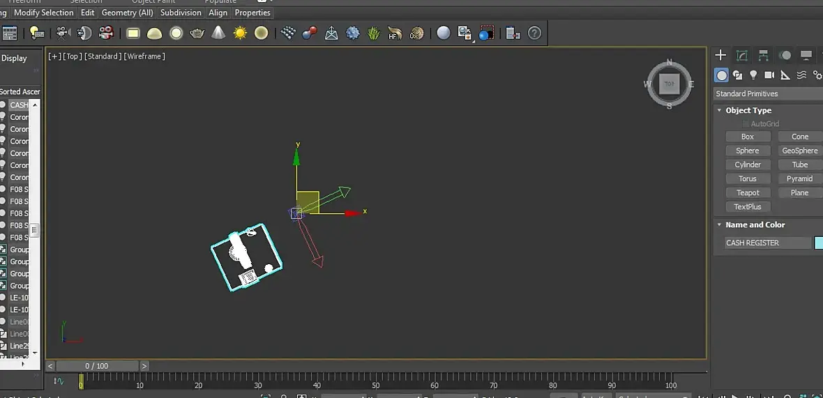

Добрый вечер , помогите , пожалуйста , не понимаю в чем проблема , при загрузки в сцену любого предмета , появляется такая проекция со стрелками , она двигается , а предмет нет , при ее удалении - удаляется все , что можно сделать ?

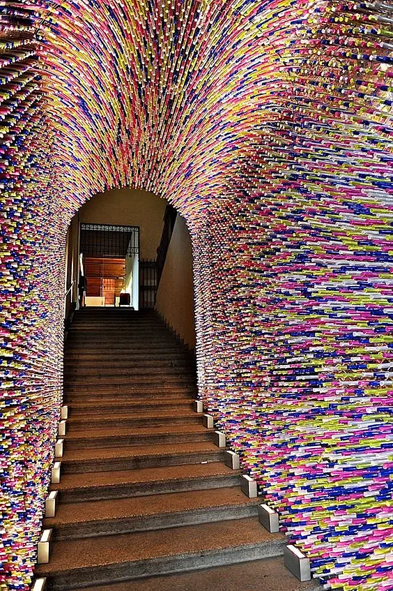

Коллеги, подскажите пож, каким инструментом проще всего размножить вот такие трубочки по форме имеющейся геометрии (арка)?

Если трубки расположены регулярно, а не хаотично я бы сделал из них плоский двумерный массив, а потом загнул его бендом по форме арки.

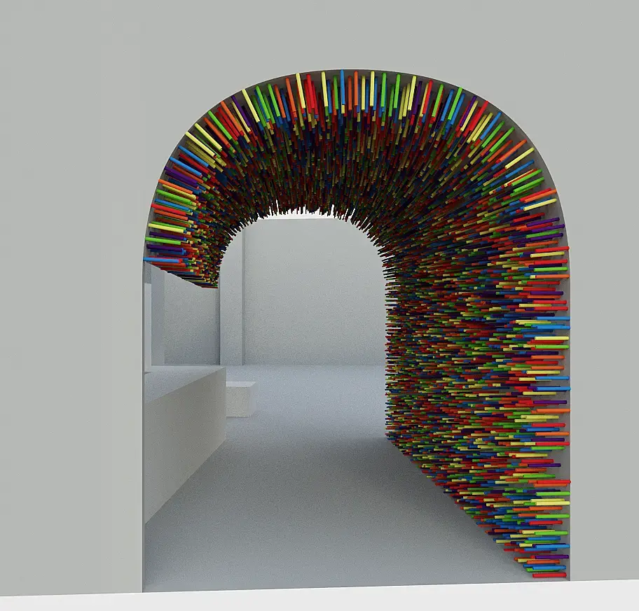

Скаттером показалось проще всего, но у меня есть только встроенный короновский.
Подскажите плз, им реально сделать строгую границу от куда начинают повторятся объекты? У меня в отличие от рефа при нужной плотности край получается рваный. Но даже если разметить ему область через vertex paint или UV ведь всё-равно учитывая, что он через рандом это делает, край ровным не получится?

судя по фотографии там не рандом, а паттерн running grid

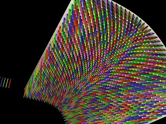

Блин, полнейшее гадство какое-то!((

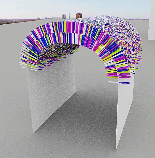

Со свежесозданным плейном так получается, но я не могу его подогнать под размеры нужной арки. А если создаю плейн через копирование полигонов внутренней части арки, то получается вот так.
То есть скаттеру нравится только свежесозданная равномерная сетка, а даже когда я добавляю эджи в те места, где их не было он все-равно не хочет скатерить на этих областях. smiley-nea.gif
UPD: Кажется получилось нормально после того как накинул на арку UVW с галочкой Vertex color chanel. Какого лешего это сработало, я вообще не понимаю.

скаттеру нужна просто развертка правильная, сделать ее можно при помощи unwrap uv, для проверки можно кинуть чеккер на диффуз
