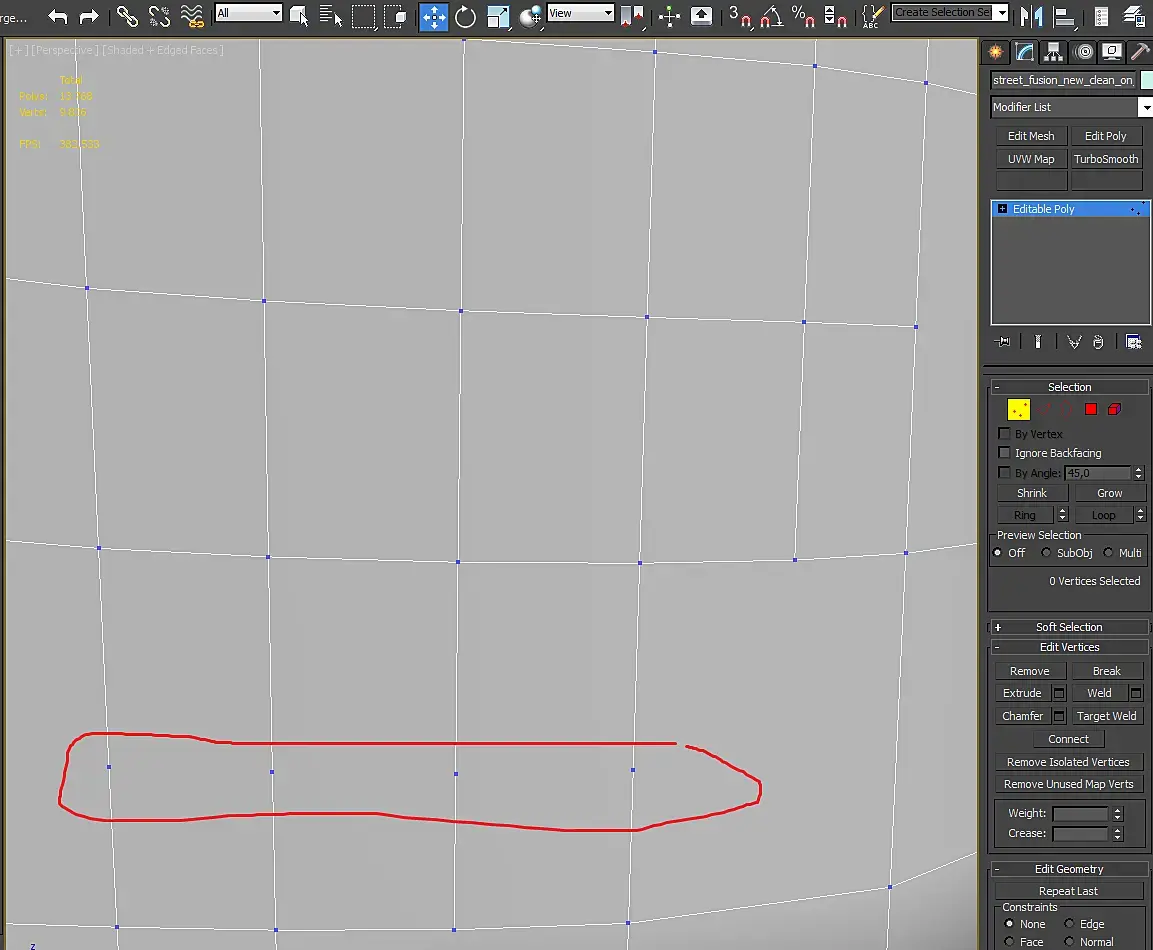

Простите за нубский вопрос! Но чет никак не могу найти, как это сделать. Вот есть, например, такая полигональная сетка, и на ней вершины, которые остались от удаленного ребра. Какой кнопкой разом все такие вершины выделить и удалить?
Сообщений: 4784
3t0n
контрол+backspace кажись для удаления
только надо было так удалять ребро

На сайте c 15.06.2019
Сообщений: 220
Цитата shinodem:
3t0n
Точно, забыл что так можно...
На сайте c 04.12.2017
Сообщений: 279
Цитата shinodem:
3t0n
Для удаления вершин просто backspace без контрл.

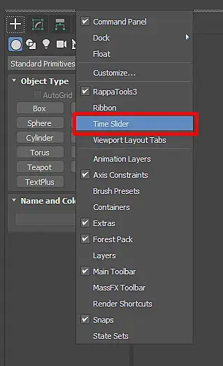

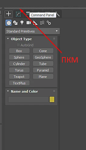

Как отключить вот это? позунок анимации
Вроде хоткей какой-то, но какой забыл (название этой штуки).
3дмакс опять взбрыкнул, все настройки не дефолт скинул.
На сайте c 28.07.2013
Сообщений: 1621
KZ17
Не знаю есть разница в версии иле нет, в 2018 так:

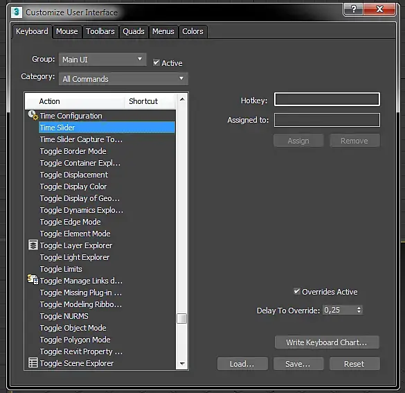

А в хот кейях вроде нет, но можно назначить
На сайте c 15.11.2016
Сообщений: 487
Tema001
похоже разница есть, т.к. у меня в 17 ни в кастомайзах нет "тайм сладер", ни в ПМК если нажать. похожу какой то командой в консоли отключал)
Нашел. Спасибо за наводку. Он там рядом toogle time slider and ...
