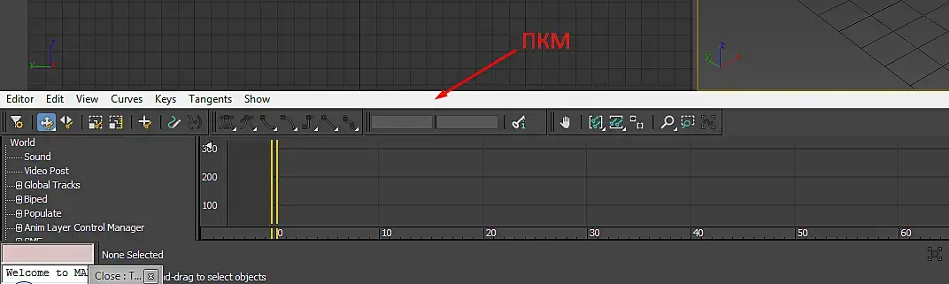

Conejoxiv, переходили бы вы на 2018 хотя бы, открыл 2017 чуть с ума не сошел)))
В общем держите, не буду говорить что идеальный вариант, но вроде работает

Цитата Conejoxiv:
А так и второй способ мимо))
Как это мимо? Я то в 17 версии проверял, а не в 18...
На сайте c 15.11.2016
Сообщений: 487
А у меня этой кнопки на панели нет. Ну, бывает)
А способ то я уже написал, там же в хоткеях назначить на toogle time slider. В 18, это просто time slider.

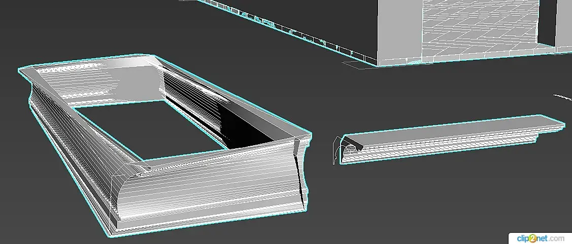

Здравствуйте, не получается снять (create shape from selection) нормально сечение из геометрии (потолочный плинтус), после применения sweep, геометрию перекручивает.
Слева sweep со снятого сплайна, по центру сам сплайн и слева плинтус. Sweep наложен на ректангл.
Сообщений: 4784
pet046
попробуйте создать сплайн, приэтачить к нему ваш профиль и удалить созданный сплайн, потом уже в свип вставлять, это уберет все проблемы в профиле, если не поможет значит со свипом и ректанглом что-то
для создания сечений есть section в сплайнах
Сообщений: 7042
Врядли кто-то точно скажет в чем проблема. Я бы даже разбираться не стал, если с таким столкнулся. Быстрее нарисовать новый путь и новый сплайн, чем выяснять с чего его так перекорежило.
Может профиль повернуть и в виде топ сделать резет икс форм

Честно говоря я пытался из потолочного плинтуса снять сечение, https://3ddd.ru/3dmodels/show/www_dikart_ru_kt_429_125hx210mm  модель плинтуса.
Сообщений: 4784
Magomed Mirzaev
ресет хформ не поможет на кривом сплайне там только как я писал с этачем.
pet046
попробуйте как я описал сделать или сечение section если макс полсдених версий
Сообщений: 7042
Я понимаю. И поскольку снять сечение не получилось, я предлагаю Вам просто нарисовать этот сплайн. Там делов на 7 минут с перекуром smiley-smile.gif

https://yadi.sk/d/Jt0uDZ6U87jVoQ выложил сцену, просто ради интереса поможете? Хочу сделать сечение из карниза.
