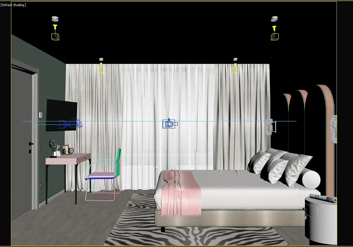

А у кого-нибудь было такое - в 18 максе во вьюпорте некоторые объекты становятся черного цвета? Мышкой двигаешь, а они мерцают - то цветные, то черные. Вон как нижняя шторка на скрине.

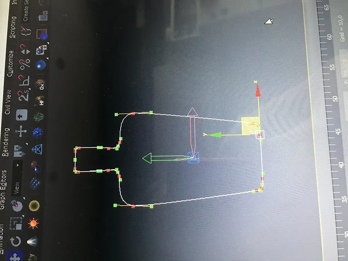

И опять вопрос про стрелки , у меня так не выскакивало в моем далеком 2014м максе , но помню вроде есть где-то управление этим . При создании сплайна , выпали доп стрелкки управления , как их убрать . При этом если двигать весь объект , то можно перемещать только стрелки , а сам сплайн стоит на месте
На сайте c 21.07.2017
Сообщений: 237
Беларусь
Вкладка hierarchy, отжать кнопку affect pivot only
На сайте c 15.06.2009
Сообщений: 456
ХХ
klivren благодарю , точно , пивот , но запамятовала где находится

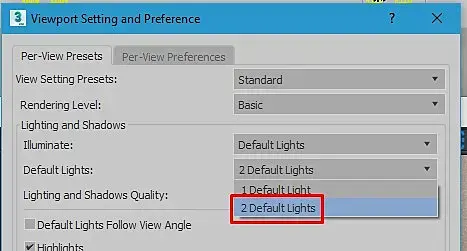

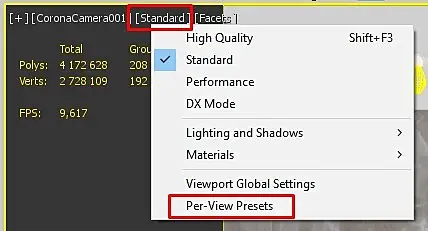

Поставил после переустановки винды на своё горе 2019й макс. Очень хотелось попробовать advanced wood, ну и подумал, что более стабильная будет чем 16я. Пока что одни проблемы. Слетают user paths в ассет трекере, не сохраняются кнопки на панели. Ну это еще ладно.
Ужасно бесит какое-то более резкое затенение поверхностей во вью-порте. Т.е. при определенном углу потолок и стены уходят в полную черноту.
В 16й версии этот эффект был на порядок деликатнее. Можно это как-то отрегулировать? Пробовал performance, но в нем не видно карт, а я хочу их видеть, а во flat color тени исчезают вообще полностью smiley-nea.gif
На сайте c 28.07.2015
Сообщений: 213
-DIN-, спасибо!!Не удивлюсь, если и эта настройка решит слетать каждый раз.

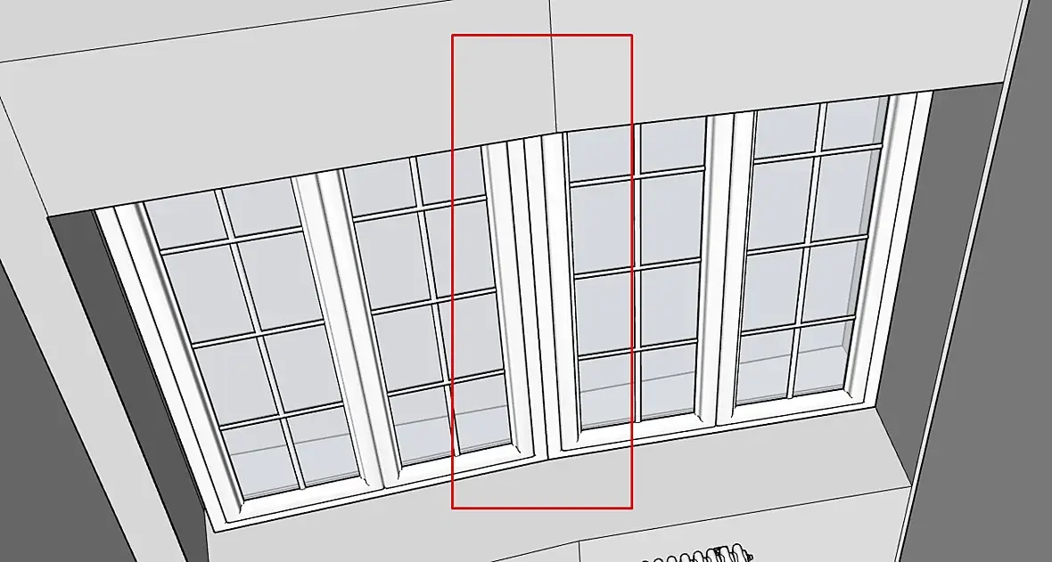

Здравствуйте, подскажите как изогнуть аккуратно стеклопакет?
