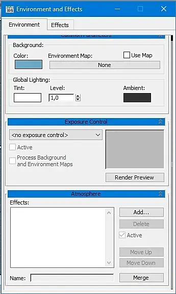

Как сохранить свои настройки Environment по умолчанию?

Цитата Evilis:
Сохраните свой Render Preset. При сохранении которого можно выбрать только Environment.
Этот Preset  будет устанавливаться по умолчанию при создании нового файла?  Чтобы сразу рендерить не на черном, а на серо-голубом, например, фоне. И не выбирать этот Preset в каждом новом файле вручную.

Цитата Evilis:
Нет, по умолчанию не будет. Нет такого. Да и вы разве все и постоянно рендерите на серо-голубом фоне? Есть вариант, настроить как и что угодно в пустой сцене и после использовать ее как шаблон. При открытии макса по дефолту будет использоваться эта сцена со всеми настройками.
Да, при моделировании я обычно использую такой фон. Потом в сцене ставлю карту, если нужно.

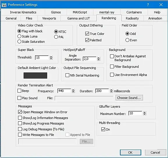

Отрендерила, сохранила Preset.  Создаю новую сцену - фон рендера черный!! Этот  Preset каждый раз вручную выбирать???
Открываю настройки. И почему я вижу только Ambient?  А Background где?
Как  использовать сцену в качестве шаблона?

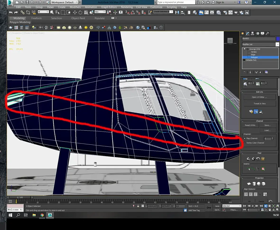

Добрый день.
Друзья, подскажите, есть модель, на нее требуется нанести лого, пример на фото (лого должно находиться там где обведено красным).
Понятно то, что надо сделать развертку в UVW, но есть вопрос:
1. Для правильного отображения требуется сделать развертку на весь физюляж, или можно просто выделить требуемые полигоны и сделать их развертку.
2. Развертка должна быть прямолинейной (что вы линии были только по вертикали и горизонтали под углом 90гр.) или можно сделать развертку Pelt map, запеч ее и в фотошопе нанести на  макет.
3. требуется ли при создании развертки переводить сетку в TS ( если в последующем, модель будет под TS (1-2).
Заранее спасибо.
Просто не хотелось бы терять кучу времени на работу, которая в принципе не требовалась.
Если по быстрому без развертки, на модель фюзеляжа накидываете модификатор эдит поли, потом выделяете нужные полигоны я бы выделил сразу половину фюзеляжа, потом не выключая режим редактирования полигонов сверху накидываете UVWmap типа плейн и размещаете лого так как вам нужно на выделенных полигонах. (чтобы красные полигоны не мешали жмакаем F2) Далее с другой стороной так же, накидываете еще один EditPoly выделяете другую сторону и накидываете UVW. Это при условии что например фон будет одинаковый однотонный и в качестве текстуры будет цвет фона а на нем логотип.
если будете делать развертку, можно низкополигональную разворачивать а потом сверху турбосмус накидывать, развертка будет сохраняться.

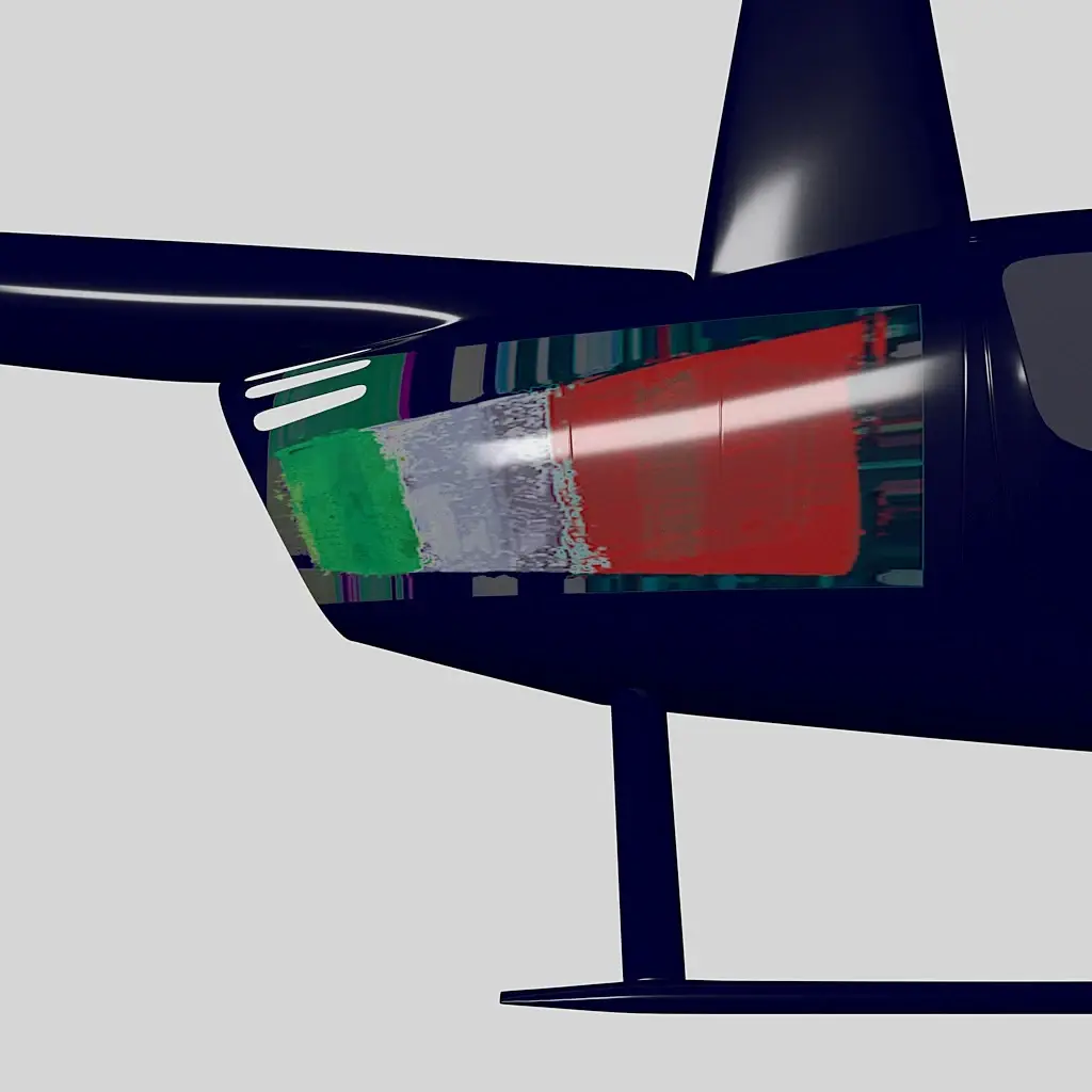

Друзья, подскажите, почему кидая поверх основного мата изображение с расширением .png (предварительно удалив фон), получается вот такая ерунда:
если взять расширение картинки .jpg, все в норме (но качество jpg совсем не то что у png).....

Спасибо.
Но решил делать норм развертку.
по применению TS поверх - отдельное спасибо, это облегчает жизнь =)
