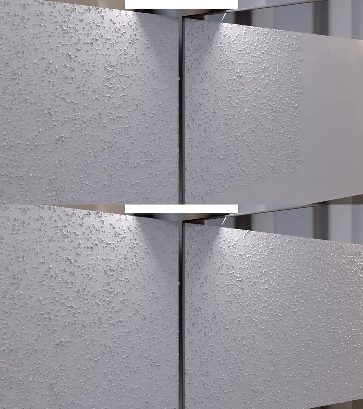

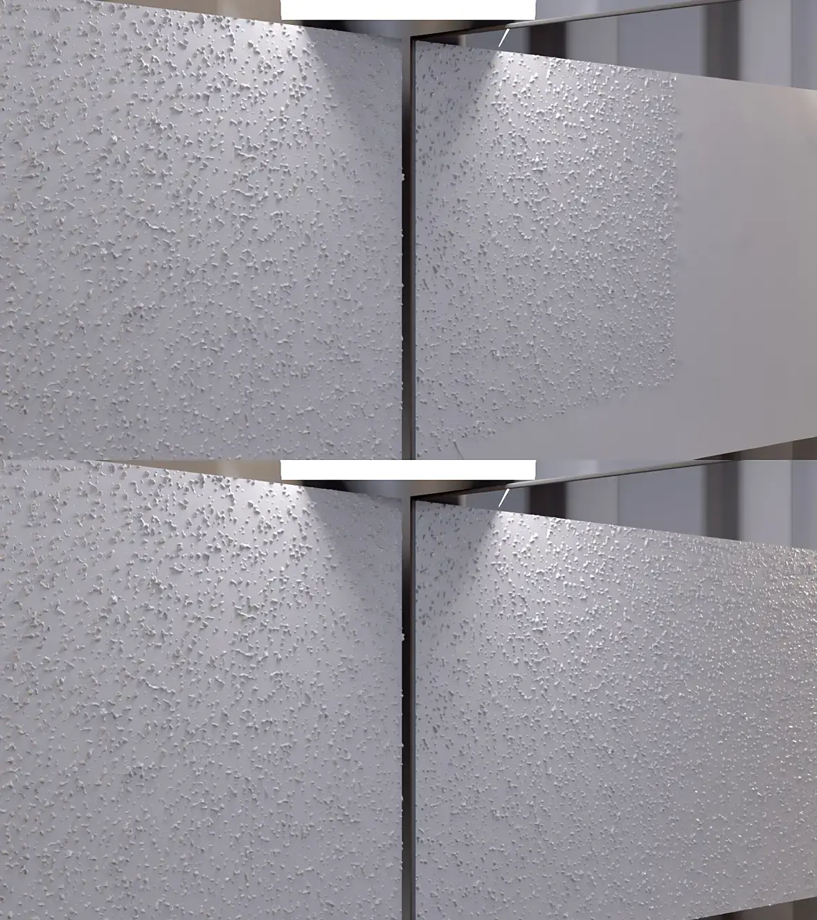

Подскажите,может ли быть такое что бамп и дисплейсмент не отображаются в зеркале? отображается только та часть стены напротив что прямо или ближе к зеркалу остальное просто гладкое.
На сайте c 25.07.2019
Сообщений: 176
ну попробуй сделай значения у дисп и бампа большие и посмотри что будет
На сайте c 20.02.2017
Сообщений: 1467
Ижевск
taatiana, в короне, я так понимаю? Если память не изменяет, это дело признано багом и будет поправлено в следующих версиях. Просто та часть поверхности, что отражается в зеркале, не попадает в камеру напрямую, потому движок и не считает дисплэйсмент на ней.
P.S.: можно разбить поверхность для дисплэйсмента "вручную" тем же турбосмузом с достаточно большим количеством итераций. Тогда дисплэйсмент будет просчитан для всей поверхности, но ценой памяти, конечно же.

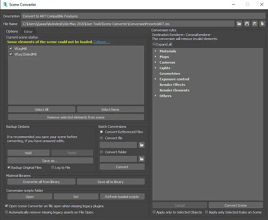

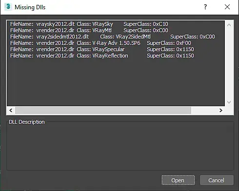

Подскажите пожалуйста. Импортирую модель в сцену свою, у меня вылетают ошибки, нажимаю на опен, convert scene, после появляется модель без текстур...
Рендерю Короной, модели сделаны для V-Ray, как сделать что бы появились текстуры на моделе

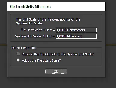

При открытии проектов через раз выскакивает вот это окошко. Изначально проект создавался в сантиментрах. Система соответственно была в НИХ, как и все другие сцены, но при очередном открытии файла внезапно оказывается, что она в миллиметрах. Как побороть? Достатло ужасно(

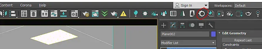

Не врубился, что это за конвертер на скриншоте, но после импорта в корону вирэевских моделей нужно запускать Corona Converter. В последних версиях он автоматически добавляется на верхнюю панель.
В нем ничего не меняем и просто жмем START CONVERSION. После того как он отвиснет (все сделает), можно выбрать модель и нажать на кнопку ON напротив Show maps in VP – это как раз отображение карт во вьюпорте. Если после этого они не отображаются, то стоит проверить видит ли их макс вообще или нет.
На сайте c 16.12.2009
Сообщений: 11
kidkoala604
Макс устанавливает и запоминает единицы измерения последнего открытого проекта. Если единицы разные, система спрашивает в каких единицах ей работать. Чтобы не было вопросов работайте в одних единицах измерения как отображаемых так и системных.

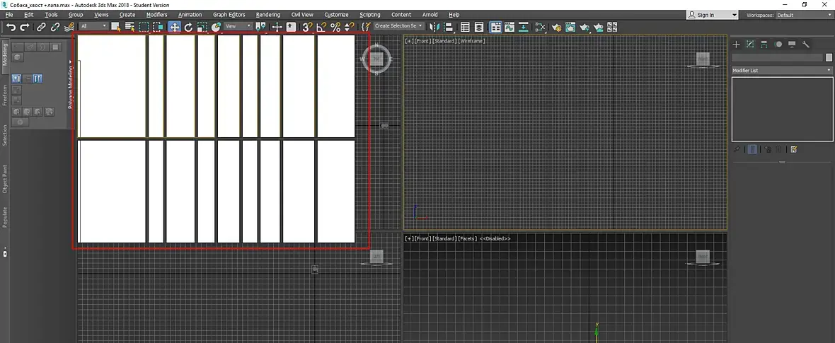

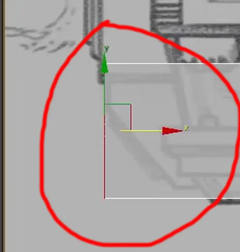

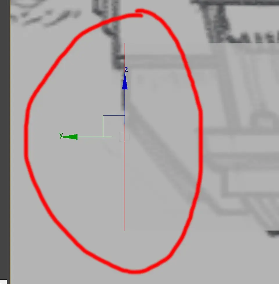

Подскажите решение проблемы: учу 3DS Max, монитор с разрешением 4К.
Проблема в том, что при таком разрешении  монитора, ребра, даже выделенные, почти не видны.
Для сравнения кртинка с выделенными ребрами из видеоурока, который я повторяю (скриншот с видео), и с моего монитора.Можно ли что-то настроить, кроме как снизить разрешение экрана?
На сайте c 08.04.2009
Сообщений: 182
Челябинск
толщина выбранных ребер не настраивается, у вас на скриншоте видно что отключен режим отображения ребер, чтобы включить нужно жмакнуть F4. А так просто крутите колесиком мыши чтобы приблизить и ориентируетесь на стрелки с осями, этого обычно достаточно. Разрешение монитора думаю тут ни причем.
На сайте c 19.04.2019
Сообщений: 50
Спасибо! Да, действительно, был отключен режим отображения ребер. Но даже после включения ребра, даже выделенные настолько тонкие, что их почти не видно. Буду искать решение
Для того чтоб без ошибок конвертировать из V-Ray в Corona нужно установить V-Ray

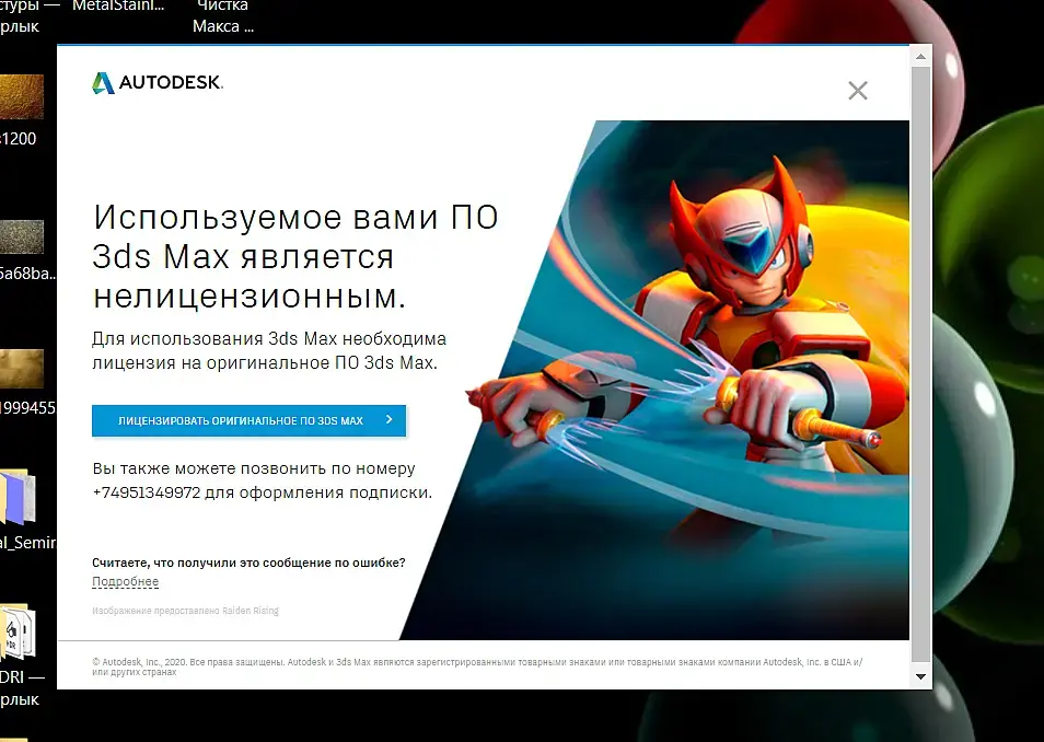

Люди, подскажите, пожалуйста, последнее время стало выскакивать такое окно, даже если Макс закрыт. Что делать, чего или кого бояться? Устанавливала Макс не я, а другой человек Насколько я поняла, этот человек установил Макс с оф.сайта и как-то его крякнул. Причем окно стало выскакивать каждые пять минут, независимо от того, работаю я в Максе или нет.
Сообщений: 4242
Soitula
Вам нужно деинсталлировать Autodesk Genuine Service. Сама по себе эта штука не удалится. Для ее удаления можно воспользоваться, к примеру, RevoUninstaller-ом. Скачать можно -=здесь=-
