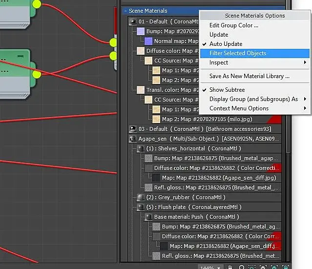

Подскажите, пожалуйста. У меня в сцене есть какой-то объект, на который назначен материал с отсутствующей текстурой (ее даже в ассес трекере видно). Как определить и выделить этот объект, ну или получить этот проблемный материал в рабочем поле матэдитора? Помню, что можно такое сделать в максе даже без установки плагинов, но не вспомню, как.

а чем плагин relinkbitmap не нравится? этот плагин просто маст хэв!

В матадиторе пролистать список всех материалов, разыскав чёрный квадрат вместо текстуры

Ну, если штатными средствами что-тот получается, обычно плагины не ставлю. Потом привыкаешь к ним, приходится от версии к версии, от компа к компу переставлять, проверять, чтобы в новом максе работало...

Тоже вариант!

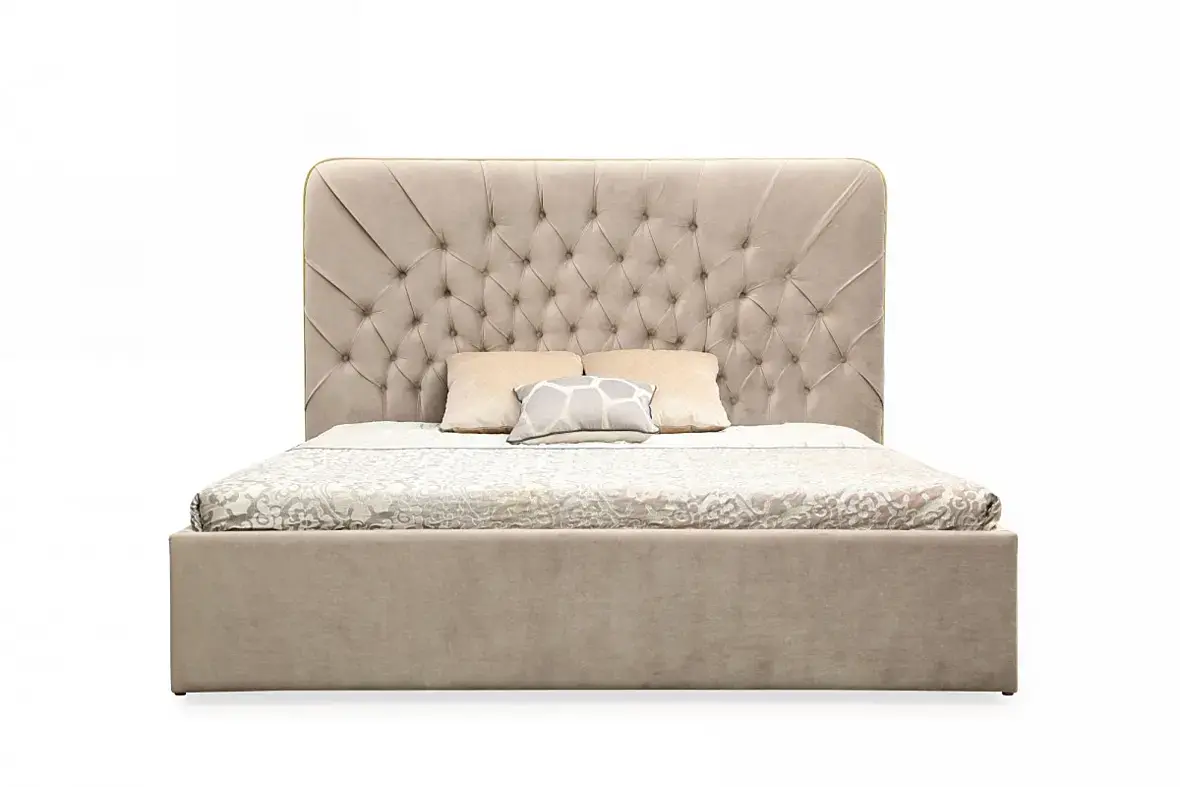

Цитата 3Dummy:
Ребята Help!
Кто может помочь сделать это изголовье?
Конечно может. Берите принцип от сюда и вперед...

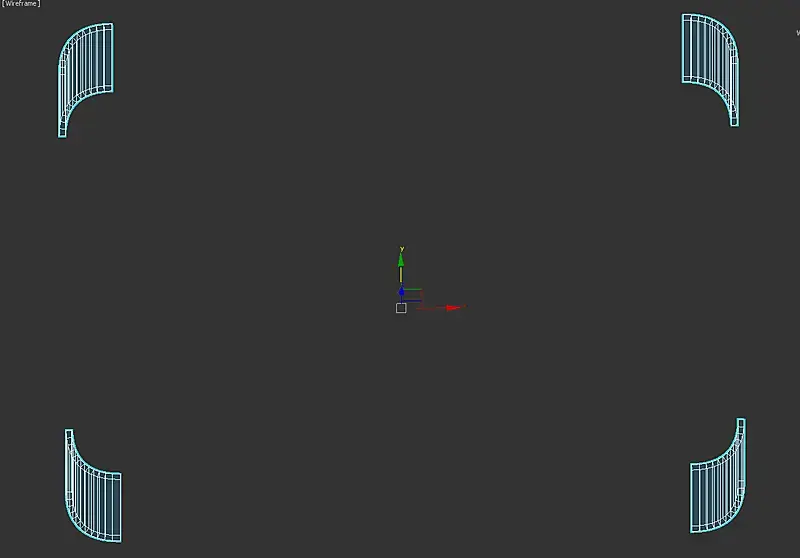

Есть полик, состоящий из 4 вот таких деталей:
Как его преобразовать в 1 оригинал и 3 зависимые копии, чтобы редактирование одного фрагмента отражалось на всех четырёх?

MOCTPECT, я бы просто работал с одним элементом, а выше накинул два симметри по X и Y. Никаких референс-копий при этом не нужно.

А как соблюсти расстояния между этими частями?
Принципиален каждый миллиметр.
UPD В моём случае каким-то непонятным образом копии встают на нужные места.

Расположите первую часть с точностью до миллиметра относительно начала координат, а потом гизмы модификаторов симметрий расположите в начале координат.

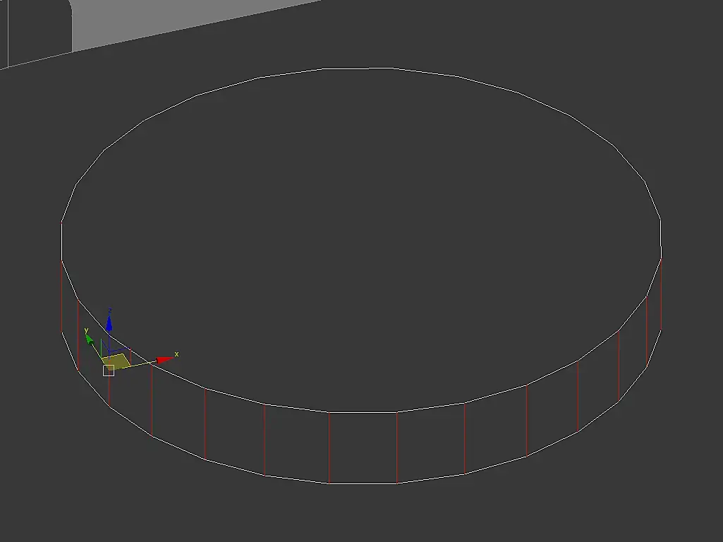

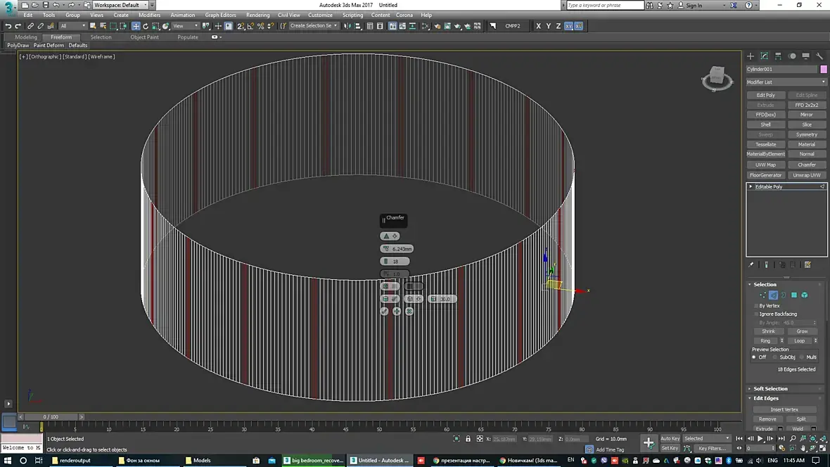

Здравствуйте!
Как не прибегаю к турбосмуфу добавить в этот poly вертикальных эйджей?
Пробовал Chamfer, но он просто засовывает новые рёбра внутрь существующих, не скругляя.
Заранее спасибо!
На сайте c 15.08.2013
Сообщений: 12
Армения
Цитата MOCTPECT:
Здравствуйте!
Заранее спасибо!
Chamfer-ом получается, нормально округляется, еслу уж не получается у Вас, на данной стадии попробуйте снова создать цилиндр с большим кол-ом ребер
Сообщений: 7042
По-моему, флоуконнект идеально подойдет для решения данной задачи.

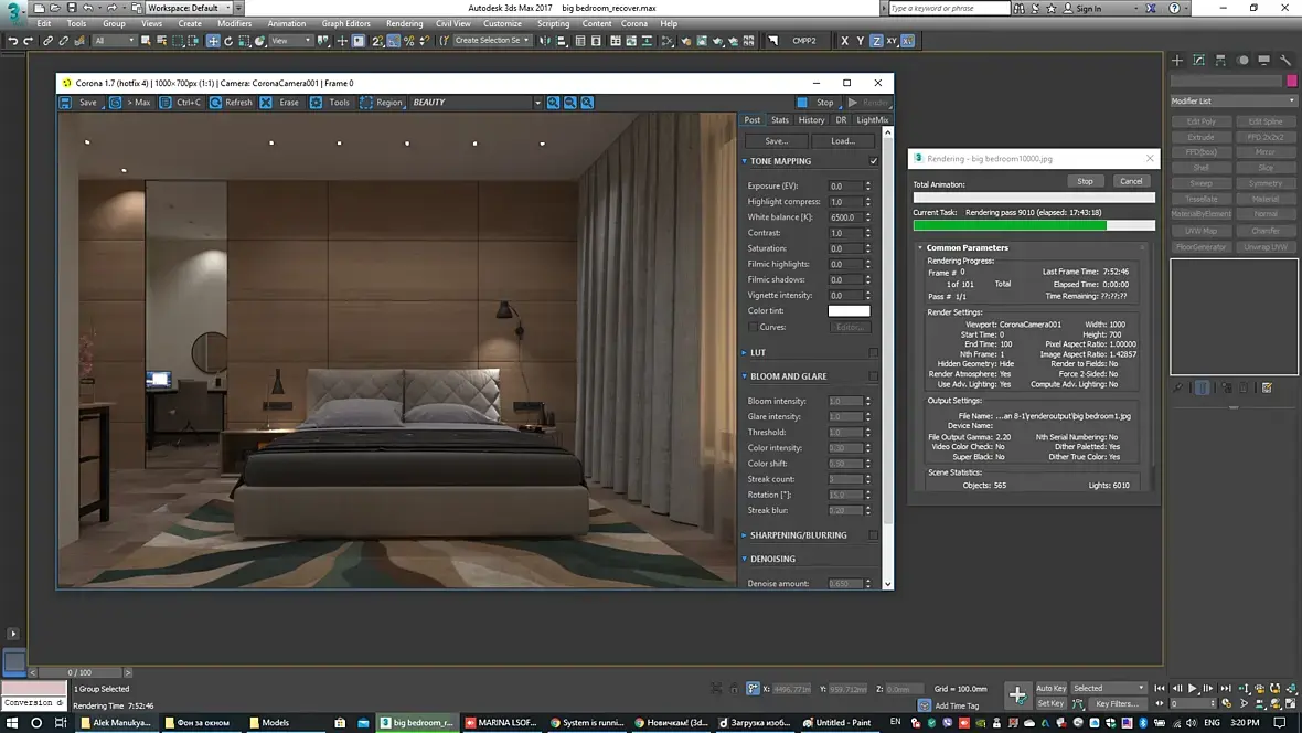

ситуация: обычная визуализация интерьер, раньше такой рендер длился 6-8 часов, сейчас уже почти 18 часов и никак не закончится, компьютер не меняла, обьем сцены такой же как обычно, в этот раз несколько изменений сделала в настройках -
1. в освещение вместо обычного корона лайт добавила ies
2. использовала environment
3. в настройках рендера добавила render elements - CESSENTIAL_REFLECT, CESSENTIAL_REFRACT и CSDHADING_SHADOWS
4. ну и солнце расположила ниже чем обычно, чтоб не бгло так (не думая что может быть причиной)
Так смотрю на картинку, вроде все, - готов в папке renderoutput файлов новых нет, но сам процесс еще идет, что делать, остановить, дождаться конца? кто-то сталкивался или знает в чем причина?
и постоянно в логе всплывает такой текст -
===== Warning(33) =====System is running low on RAM. You may experience excessive parsing times and/or crashes. You will probably have to simplify the scene.7.2 GiB of virtualized* RAM used by Corona + 3ds Max16 GiB of virtualized* RAM used by all running applications7.8 GiB of physical RAM installed on system19.4 GiB of virtualized* RAM provided by OS* virtualized RAM means physical RAM + swap file on HDD/SSDCorona RAM usage breakdown:64.5 MiB used by render elements
