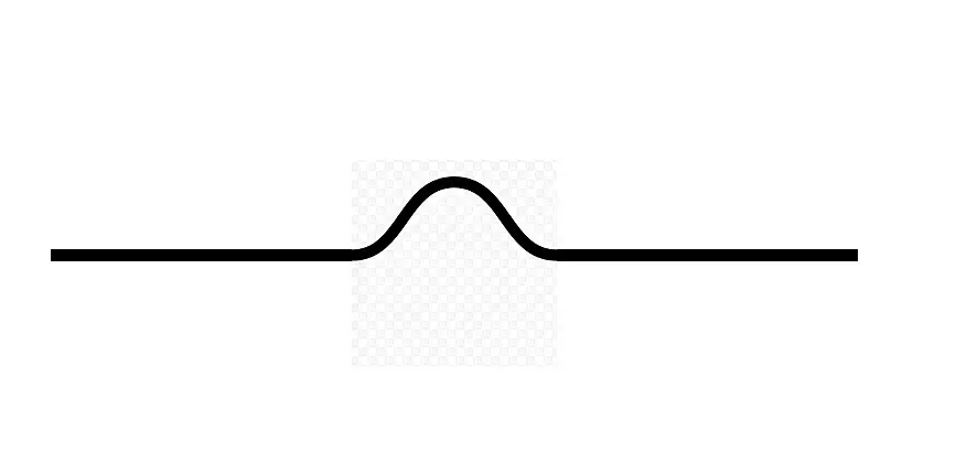

Доброе утро!
Как можно сделать такую форму стены (вид сверху) не прибегая к построению линии подобной формы и выравниванию стены по этой линии? Модификатор Wave не подходит.
линию рисуйте на виде сверху, потом модификатор Extrude, потом по желанию Shell например

Ох уж эти вопросы от новичков... вырвут задачу из контекста и сиди думай, что на самом деле имелось в виду. Возможно кто-то и сможет Вам помочь, но я бы все-таки посоветовал переформулировать задачу более полно. Типа, есть стена, она вот такая /скриншот/, надо получить вот такую /скриншот/. Или еще нет никакой стены, и надо сформировать простенок. Или вообще пока есть только план.
И конечно очень хотелось бы узнать, откуда взялось такое любопытное ограничение: "не прибегая к построению линии", Вам религия не позволяет линии строить, или что? )

На сайте c 13.04.2020
Сообщений: 17
Нет, линию я конечно построю, но наверняка же есть какой-то инструмент, позволяющий "вытянуть" такую "волну" с равномерными плавными "подъёмами" в основании и симметричной верхушкой.
Конкретно в моём случае - видите по бокам у этой штуки идёт выпуклость корпуса? Я ее сделал соединив обычный прямоугольник и сделанную модификатором Wave "волну". В результате внутри модели образовалось масса ненужных рёбер, которые невозможно удалить без нарушения модели и которые вроде как и не мешают, но я хочу сделать правильно, выдавив эту "волну" именно из прямоугольного корпуса.

MOCTPECT, soft selection попробуйте

Я знаю три варианта, которые можно применить в данном случае, не стороя линию.
1. Используя софтселекшн вытянуть центральное ребро, остальные подтянутся, если правильно настроить фалоф.
2. Используя модификатор FFD4x4x4 в виде сверху к фрагменту стенки, который нужно выгнуть, при помощи контрольных точек добиться нужной формы.
3. Создать цилиндр необходимого размера, вырезать из него кусок и имплантировать, заменив этим фрагментом прямой участок.
Но лично я все-таки построил бы линию в виде сверху и ручками выстроил по ней вертикальные ребра. Делов на пару минут и при этом, на мой взгляд, я бы получил бОльший контроль над формой поверзности.
То что надо. Спасибо!
Denis_21 Спасибо! Попробую все варианты.

И еще... Думаю, что в данном случае этот изгиб является частью базовой формы, с которой было бы удобнее начать построение модели. Т.е. я бы отрисовал вид сверху, и выдавил бы его на нужную высоту. Тогда ничего гнуть было бы не нужно. А дальше уже просто дополнял бы базовую форму деталями.

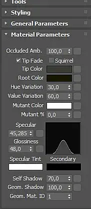

На сайте c 12.04.2019
Помогите плиииз. Как избавится от этого жуткого рыжего цвета? Цвет волос поменяла

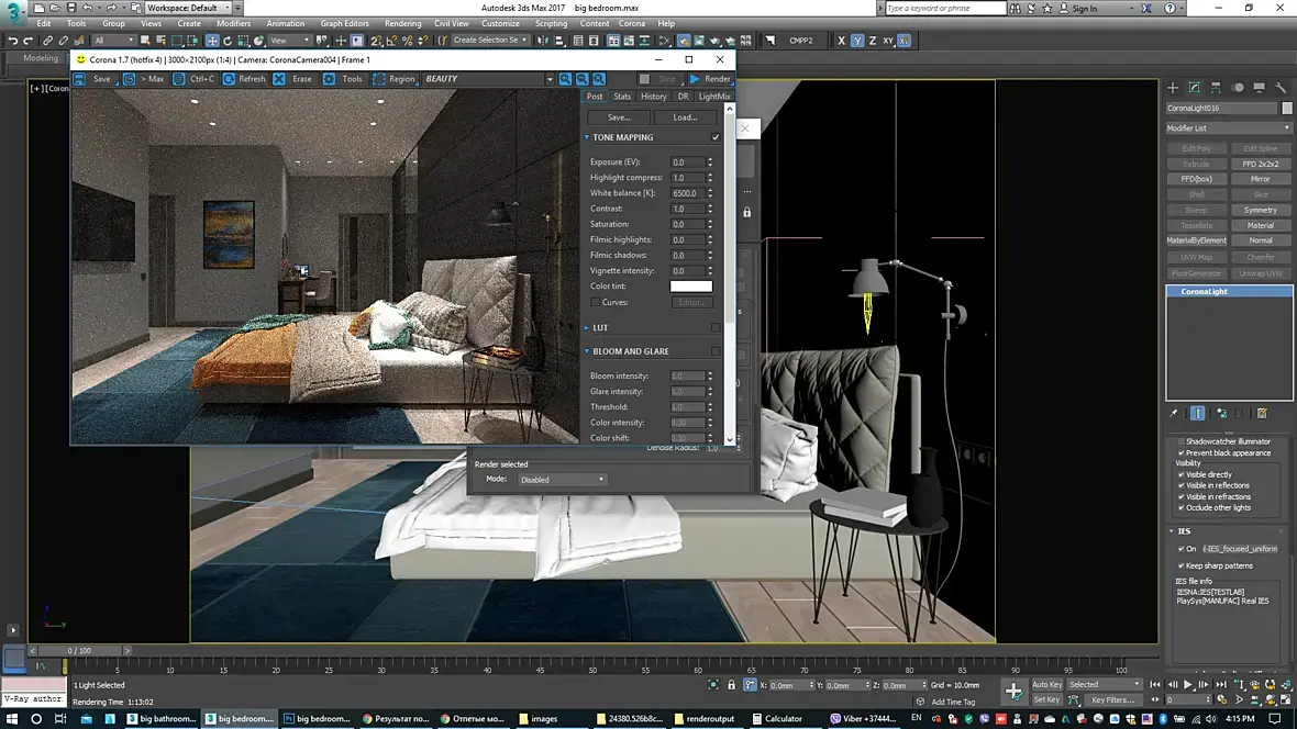

Добрый день,
можете подсказать, столкнулась с такой ситуацией, во время рендора, в окне корона рендер цвета нормальные, т.е. освещение все ок, но когда рендер заканчивается, файл сохраняется темный. увеличиваю свет начинает чересчур высветлять, iso -ничего не меняется, может кто знает из-за чего? во время первых рендеров все было ок, потом не знаю чего я там потыкала случайно началось такое.

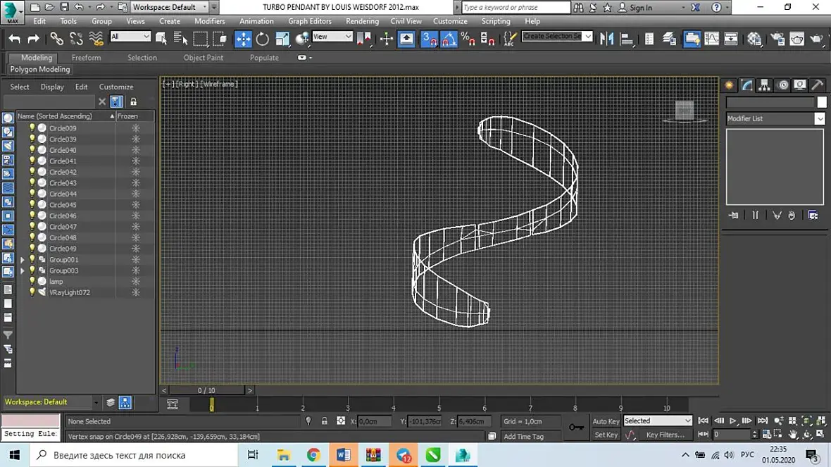

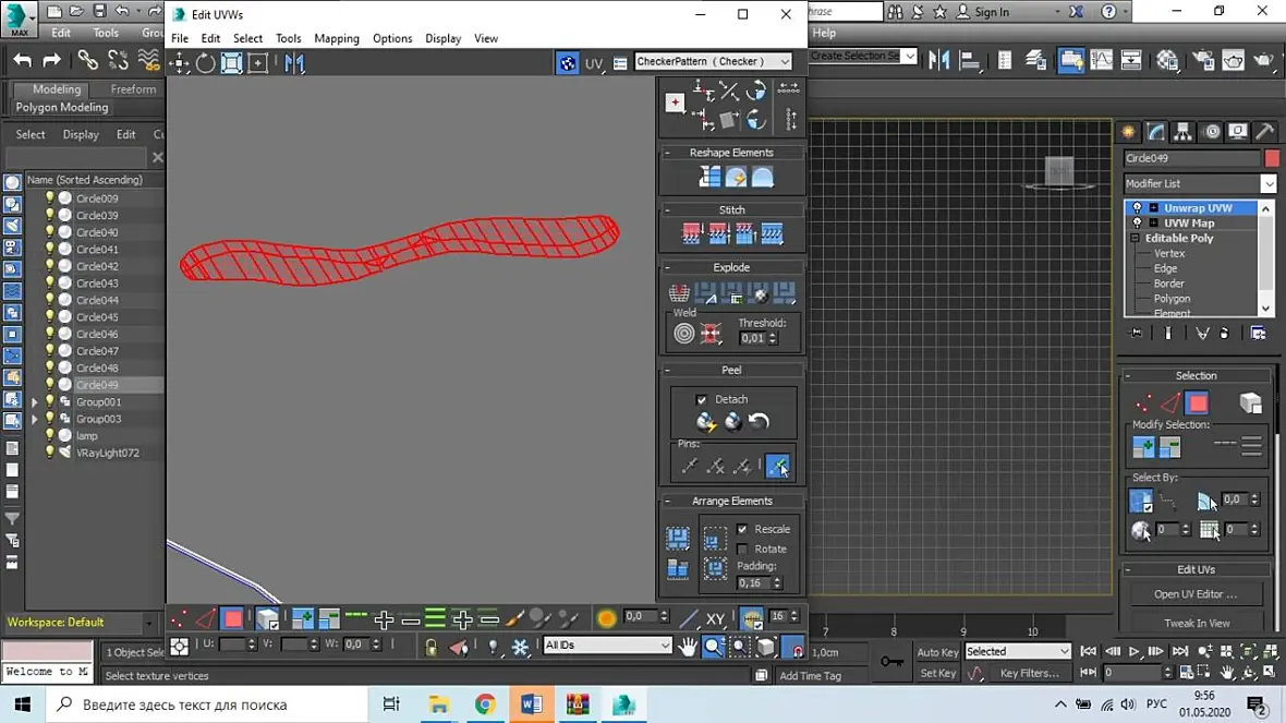

Добрый вечер всем! Такой вопрос как развернуть спираль в плоскость?Я совсем чайничек! Очень прошу подсказать решение данной ситуации) В плоскую полоску с сохранением размеров? Нужно это для дальнейшего переноса в вектор, для изготовления с помощью лазерной резки. Пробовала через Unwrap получается косо.

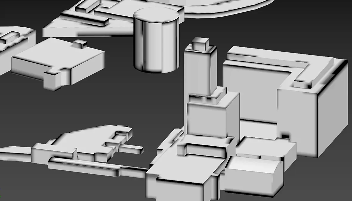

Подскажи пожалуйста , как запечь текстуры , чтобы основные стены зданий были серого оттенка , а контуры черные , так как на скриншоте , я совсем еще зеленый в 3д максе .  Пробовал делать черными контуры через фаску на ребрах , но это долгий процесс когда у здания может быть 30-50 и более ребер . Перекопал кучу инфы с интернета , но ответа не нашел . Просьба подскажите как , или ссылку может кто-то даст. Ну очень надо...

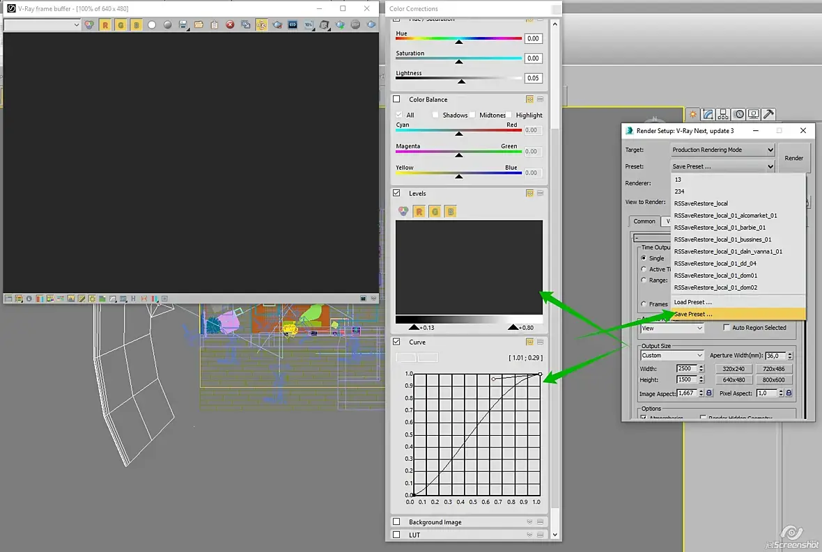

Друзья, раньше(в версии вирея 2.4) при сохранении пресета вирея он сохранял и настройки колоркоррекции в фреймбуфере, а теперь(в 3 версии) не сохраняет. Может где-то что-то включить надо?

нюансы с запечкой не знаю, но если просто материал сделать с затемнением углов или мест пересечений это материал VrayDirt в вирее. В настройках есть галка invert normal тогда затемнения будут на углах, по умолчанию в местах пересечений и внутренних углах.
Это Вам в Rendering --> Environment and Effects
в закладке Environment, в свитке Atmosphere, Effects: Add... - и там из списка выбираете VrayToon.
Это эффект такой. В данном случае Вам ничего запекать не надо. А всем объектам в сцене просто назначьте серый материал, без диффуза, т.е. без текстуры в диффузном канале.
Толщина линии обводки в том же списке эффектов регулируется.

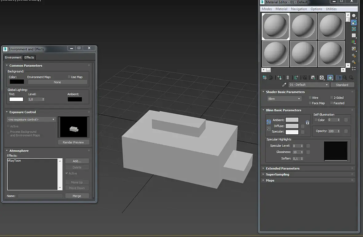

А можно подробнее для чайника , открыл в максе что смог , и завис ... не знаю что с этим делать .
Да , запекать мне обязательно , т.к потом нужна запеченная текстура .
Перед этим я объект перевел в эдитабл поле и накинул серый дефолтный материал .
1. Материал серый дефолтный необходим виреевский. У Вас стандартный сейчас там стоит.
2. В окне эффектов (правильно открыли и выбрали!) мышей выделяете эффект - внизу становится активным список его настроек, если проскроллить окно вниз. Там можно выбирать настройку обводки.
3. Чтобы эффект сработал - необходимо, чтобы Вирей был в рендере указан, а не дефолтный максовский.
4. Здесь нет текстуры - это классный эффект на готовом рендере.
