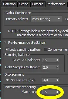

добрый день, подскажите пожалуйста почему интерактивный рендер прерывается всё время начинает сначала???
Посмотрите нет ли ограничений на кол-во пассов в настройке интерактивного рендера.
а где можно посмотреть настройки интерактивного рендера?

Цитата анастасия3ddd:
Если Corona то

анастасия3ddd
тоже была такая же фигня, поспрашивала, загрузили ограничениями по пассам, шуму и т.д., но ничего не прошло хоть и ставила, все равно проходил путь ограничения и снова начинал, в итоге если на ночь оставляла рендерить на утро у меня было 20 вариантов одног и того же, по кругу шло
начала рыться сама в настройках рендера, все оказалось примитивней, в окне render setup во вкладке common прям первой настройкой идет time output, поставила птичку на single, все встало на свои места, прорендерил одну картинку полностью и вырубился, все шикарно

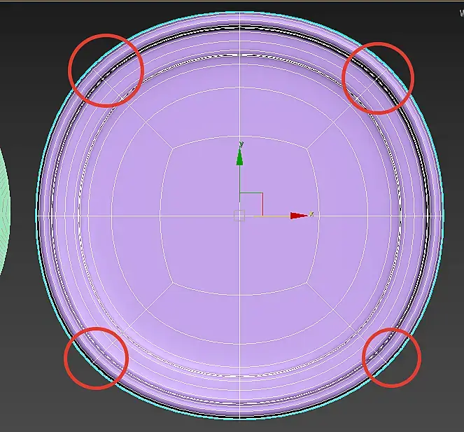

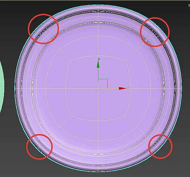

Всем привет.
Делаю циллиндрическую свечу из бокса с применением open subdive,
заметила, что после сглаживания получается неидеальный круг в сечении, т.е. видно углы "бывшего" прямоугольника, раньше подгоняла вручную, но догадываюсь, что это не правильно, да и не особо удобно, когда точек уже больше четырёх. Как решить такую проблему?
Спасибо
На сайте c 26.02.2013
Сообщений: 158
Москов
Цитата samaprishla:
Всем привет.
Спасибо

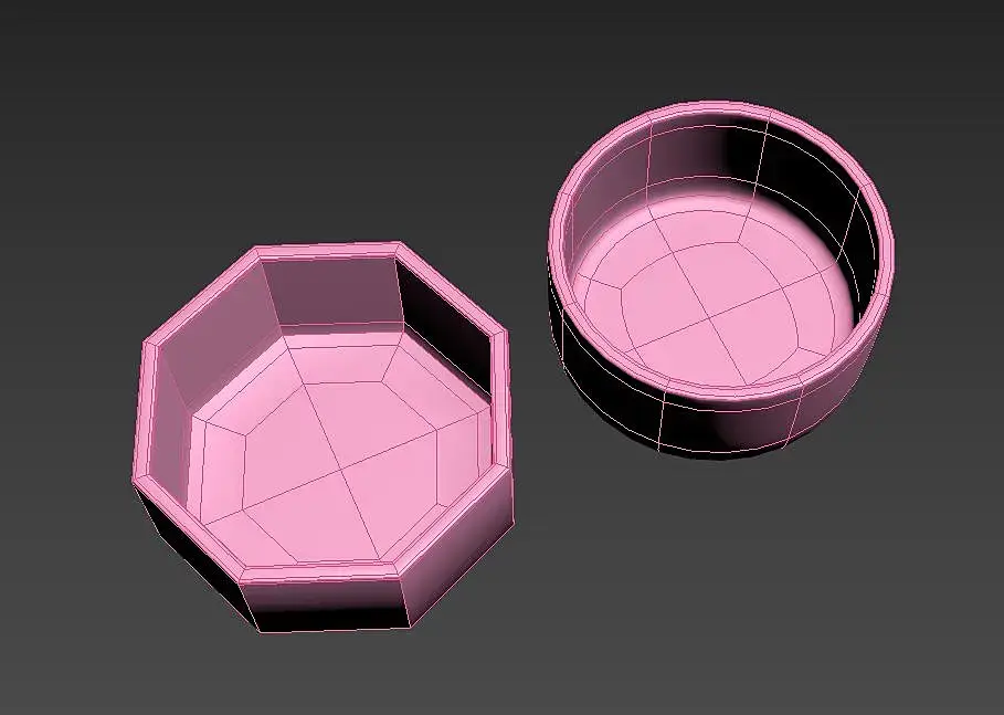

А вы просто модельте подобные штуки из восьмигранного цилиндра, так и итераций на смуз меньше и форма ровнее. Куб всегда будет смузится в некий "сферобокс", а не в идеальную сферу. А у цилиндра нужно будет удалить четыре замыкающих ребра из восьми, чтобы вышло норм при сглаживании.
Дама знает толк в извращениях (с) )))
Согласен с коллегой necBTpuko, если сделать цилиндр из цилиндра ) он будет идельно круглым в сечении. Количество сторон можно подобрать по вкусу.
Как вариант, можно выдавить цилиндр из круглого сплайна.
Делаю всегда именно 8 сторон, чтобы на замыкании (дно стакана к примеру) можно было удалить лишние ребра и получить на перекрестии 4 грани)
На сайте c 30.11.2008
Сообщений: 77
Спасибо за совет!

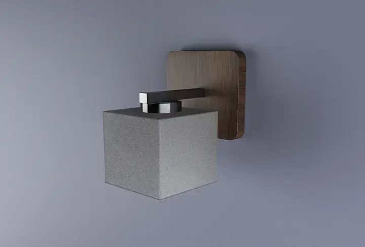

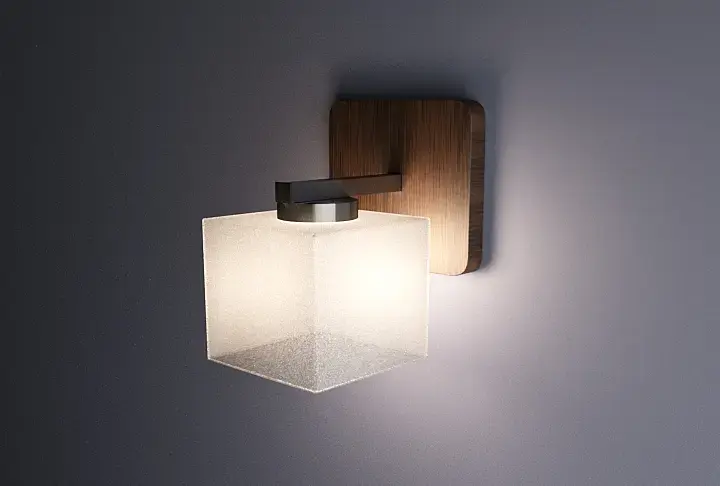

Помогите с текстурой белого, матового, шершавого стекла, на светильниках такое встречается.
Сообщений: 7042
Я вряд ли чем-то помогу. А вот нойз в бамп и опасити, возможно поможет )
На сайте c 18.05.2020
Сообщений: 9
Пробовал нойз в бамп, и куча всего. Возможно у кого то есть готовый пример.
На сайте c 26.10.2011
Сообщений: 19
Цитата vIruson:
Я бы в первую очередь кинула текстуру (но не нойз) в опасити, с этим играла в первую очередь. И добавила чуть транслюценции
https://cloud.mail.ru/public/2832/567rHsrMr
Глянь текстуру по ссылке, попадание не прям 100% но может поможет
Сообщений: 9
Цитата Marimos24:
Цитата vIruson:
На скринах это одна из мои попыток, но мне оно что то не заходит. Вот хочу узнать может кто то делал такие стёкла, хотел бы посмотреть. Ссылку к сожалению я не могу открыть, так как там меил ру, а я из Украины. ВПН не стоит
Сообщений: 7042
Для полноты картины не хватает скрина того, что Вы хотите получить. Я-то думал, что надо получить то, что Вы показываете.
Сообщений: 9
Примерно так оно должно выглядеть
На сайте c 20.02.2017
Сообщений: 1467
Ижевск
vIruson , либо SSS попробуйте, либо самосветящийся материал. Второе чутка полегче для просчёта.
