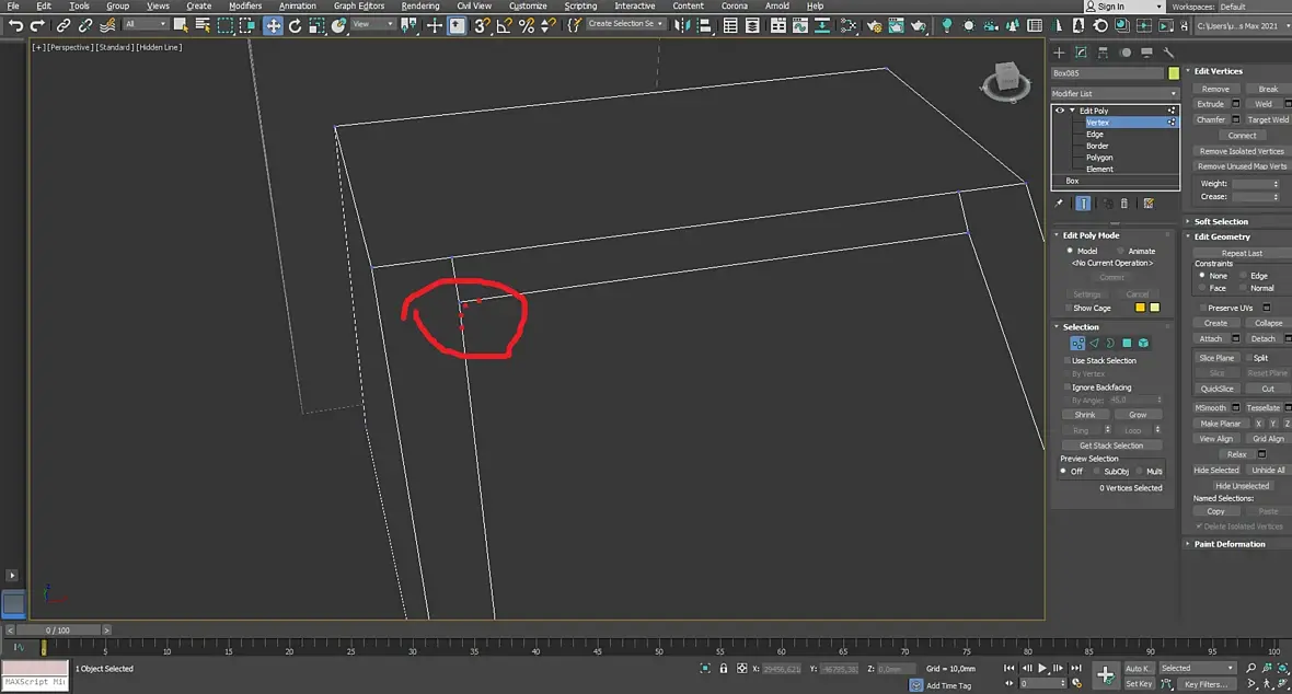

Добрый день! Подскажите, можно ли как то добавить и скруглить Vertex-ы, красным показано как нужно сделать.
Думаю, что чамфером можно, но угол останется до момента наложения ts.
А лучше, добавить эджей и расставить точки как Вам требуется.

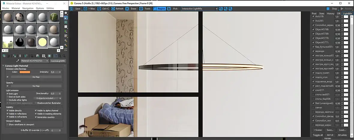

Через стандартное стекло почему-то не виден CoronaLightMtl. Глюк?

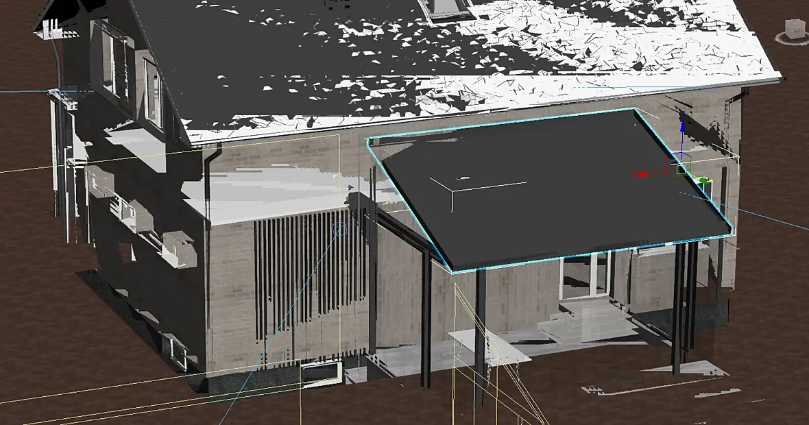

Добрый день. Подскажите как избежать этих ломанных плоскостей во вьюпорте?
во первых проверьте, чтобы ваша сцена была вблизи от начала координат - такие переломы часто из за этого происходят
второй вариант - это когда сама сцена по площади слишком большая и тяжелая - тут одно из двух или включайте ViewportClipping или работайте в User проекции
