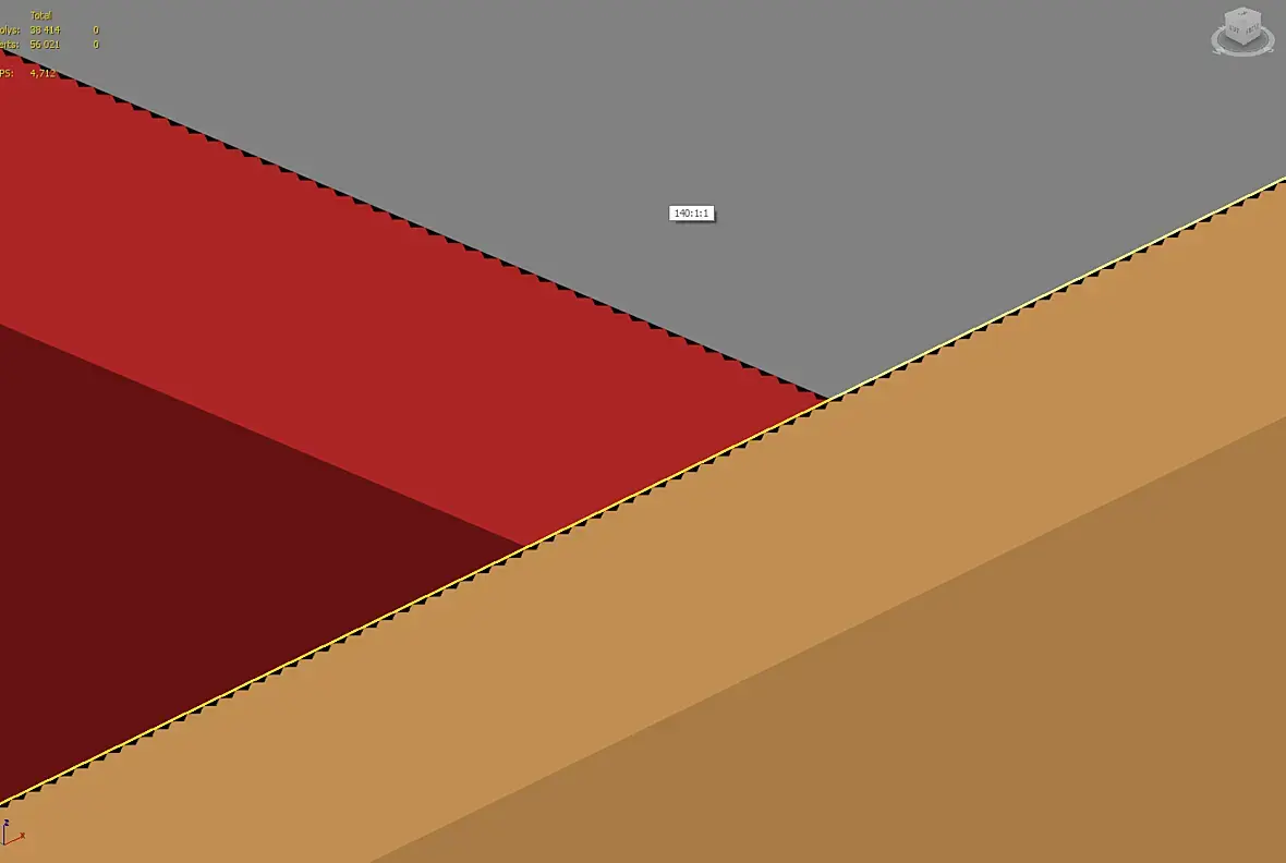

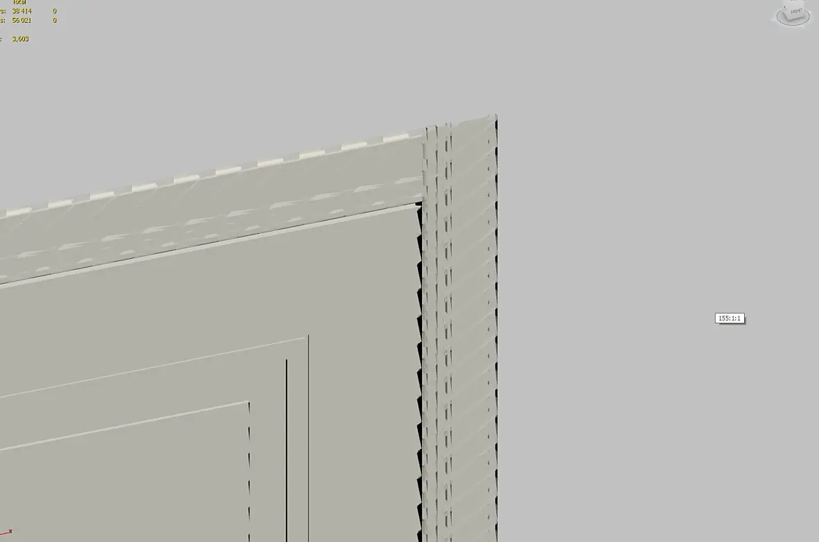

Замерджил в сцену дверь, и, кажется, после этого появились какие-то дурацкие затенения на геометрии. КТо-то сталкивался?
Чертежи из автокада давали этот глюк. Боже мой, что с ними не так, каждый раз?) Или это вопрос к чертежнику.
Это только во вьюпортах или на рендере тоже?
Чертежи из автокада дают глюк и мерцание геометрии часто потому, что расположены очень далеко от центра координат. Проверьте, где находится ваш чертеж и сдвиньте все ближе к центру, если далеко

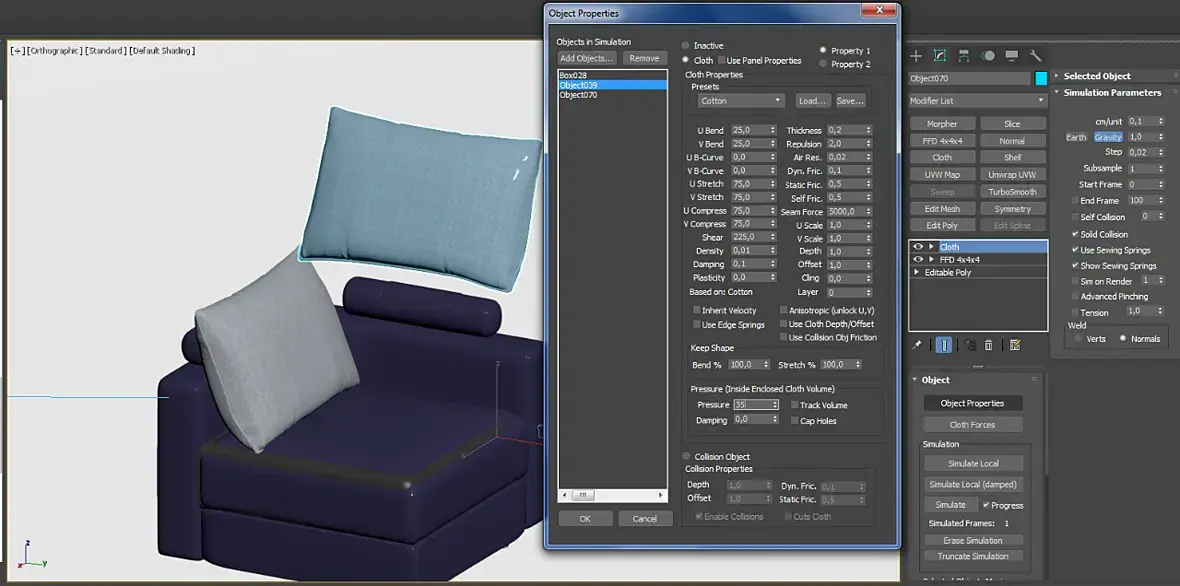

Доброго времени суток! Понимаю, что наверное проще сделать подушку с нуля и просиммулировать, но может кто-то знает как проще создать две лежащие на спинке углового модуля дивана, к тому же, когда подушки уже готовы. Что задавать в значениях или может совершенно другим модификатором пользоваться?
Проще в Marvelous Designer подушки сделать, наверное.
Если через Макс - я бы их симуляцией ударила по всем бокам (как подушку обычную взбиваете), а потом, уже помятые, аккуратно гравитацией опустила бы на диван.
Почему везде "бы" - потому что для своих визуализаций (не для продажи трансформированной модели) мучаю подушки с покупных диванов с FFD Box или Soft Selection на уровне вертексов, чтобы подогнать модель под свои нужды. Или иногда кидаю их на мебель с высоты 50 см через тот же Cloth - спасибо дядюшке Ньютону.

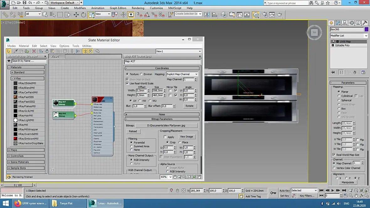

Ребята, помогите. Я не совсем профи в Максе, но нахожусь в тупике: при изменении размеров editablepoly, текстура тянется. При этом включены все галочки realworld (в битмапе материала, в UVWmap), а также в свойствах геометрии editablepoly стоит Preserve UVs.
На сайте c 27.02.2010
Сообщений: 3663
Херсон,Украина
Вы не скалируйте объект, а тяните вершины на уровне Editable Poly - тогда сверху расположенный UVWmap не будет менять своего гизма.

Цитата feles:
Большое спасибо! Свежим взглядом взглянув поработал немного с Cloth, а затем уже с помощью изменения угла подушек и FFD доработал все до приличного вида)

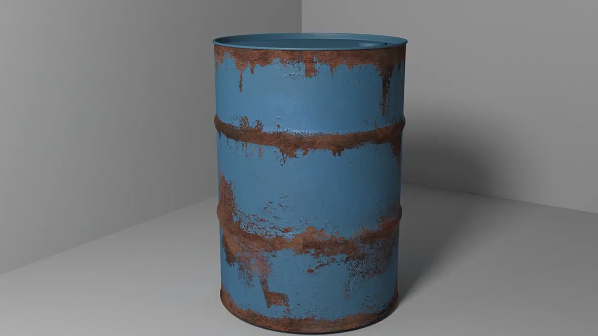

И так, народ, моя первая сложная текстура, точнее это вообще первая моя текстура, только учу 3dmax. Старался на 6 из 10, главное пытался уловить суть текстурирования. Хочу услышать мнения крутых 3дшников, может советы какие будут. спс.
Офигенская бочка для геймдева smiley-good.gif Аж захотелось в неё с лука выстрелить напалмовой стрелой smiley-crazy.gif
Только на ржавой текстуре виден стык - или делайте её бесшовной, или миксуйте с другой похожей через любую другую карту, хоть через тот же Noise.
На сайте c 11.06.2014
Сообщений: 894
Ногинск
Отлично!Но слишком уж однородное распределение ржавчины на рёбрах и немного большое.Ну внутри бочки вы сами понимаете.Слишком равномерно.Нету потёков с верху.Такое ощущение,что в магазине так продавалась.Может сделать деформации.Но мне нравиться.Хорошая работа.Дифузный слой слишком равномерный.Попробуйте ввести несколько оттенков.
На счёт распределения, я рисовал ржавчину ориентируяс на фото реальной бочки, там так примерно распространялась) Были потёки ржавчины на краске, но в ходе экспериментов, я видимо заменил один слой на другой и провтыкал. И диффюз не совсем однородный, он с зелёным оттенком, просто очень мало, так как не хотел переборщить. И по поводу деформация я думал об этом, но цель была получить первую практику в текстурах)

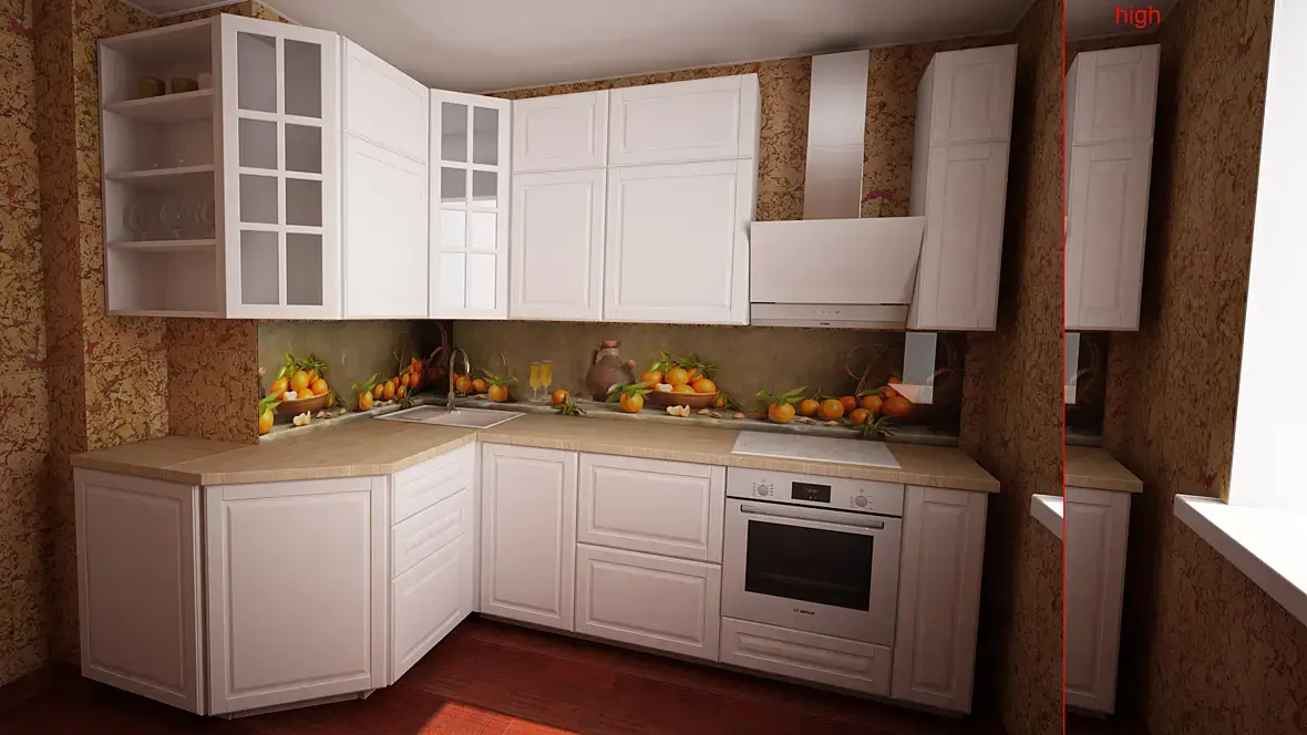

Ребята, как думаете, от чего появляется пятнистость на белом при увеличении IrradianceMap с Low на High?
И какие замечания по рисунку в целом? На дизайн не смотрите, самому не очень, но такая задача была.
Темно ей.. Грустно и скучно - вот она пятнистостью и развлекается smiley-spiteful.gif

Цитата feles:
Что значит темно? Скай портал усилить? А если мне не нужна большая яркость в сцене?
За яркость в сцене отвечает ещё предустановленная гамма и настройки самой камеры. Крутите их, чтоб нужная тьма была, а физического света добавьте в сцену.

Цитата feles:
спасибо! попробую
Усилил мультиплайер освещения, уменьшил экспозицию - стало еще хуже(
Вы не мультиплайер мучайте, а реальный источник света поставьте. У Вас сейчас порталы на окнах? Так сделайте их просто лайтами и уберите галку со скайлайт портал. И уже у них мощность крутите.

Цитата feles:
Конечно на окнах просто vrayлайт, если бы был скайлайт портал, я бы его мощность не смог крутить.
