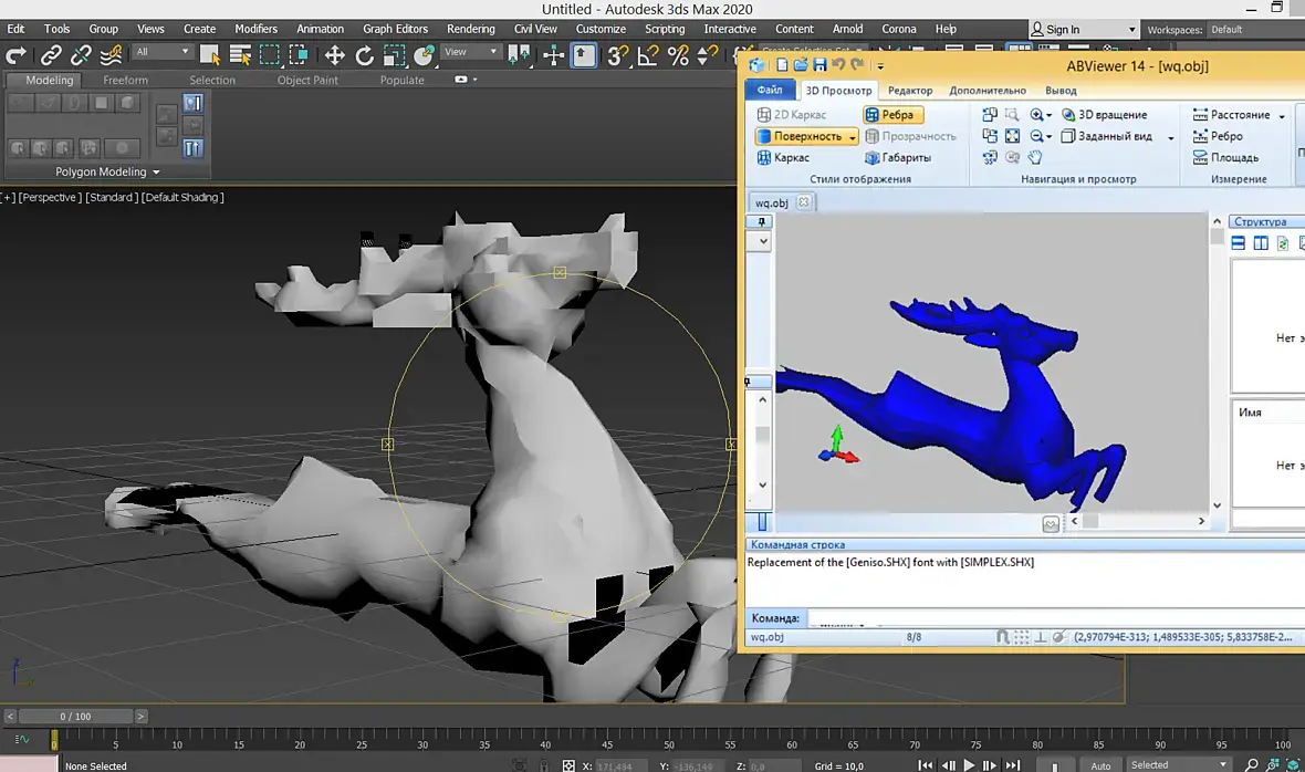

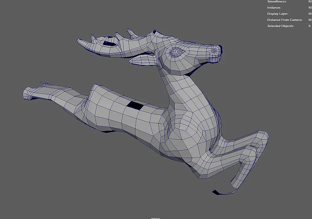

Делаю модель, сначала в Zbrush-e, по том в Topogan-e, а потом obj формат закидываю в макс а вы тоге вот та ка я вот кака вылазиет
На сайте c 16.10.2017
Узбекистан, Ташкент
Настройте группы сглаживания и проверьте нормали полигонов. Конвертируйте объект в Editabel Poly, выделите все полигоны и справа найдите Smoothing Groups там либо удалите группы сглаживания, либо поиграйтесь с параметром Threshold.
На сайте c 08.06.2008
Сообщений: 53
Цитата ORAKIH:
Так я не чего не сглаживал, я просто загрузил OBJ в 3d max... загрузил другие свои файлы в OBG , такая фигня везде, при чем что на ноутбуке, что на ПК у меня что там что там 2020 3d max.smiley-shok.gif В MAYA  все нормально загружается

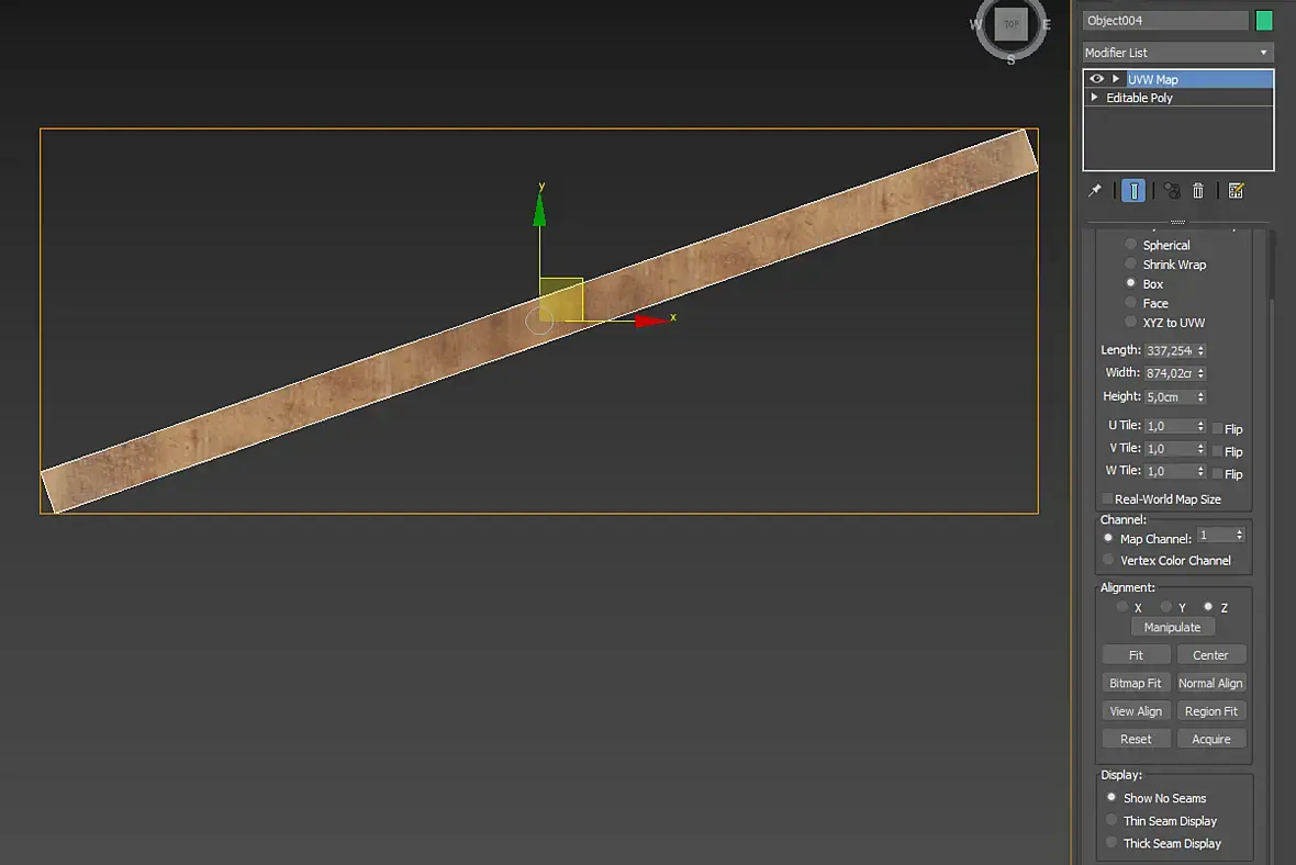

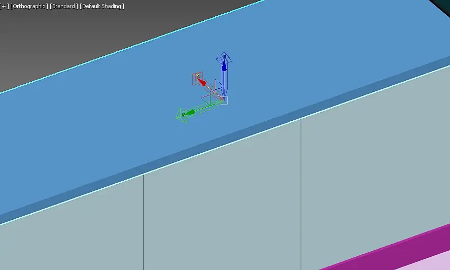

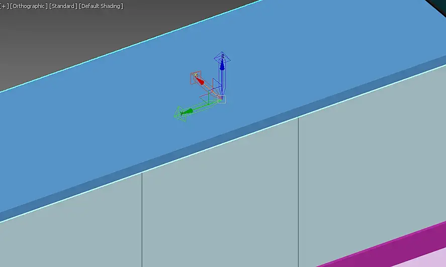

Кидаю ювишку на объект созданный не по ровным осям координат. Подскажите плз, есть ли какой-нибудь приемчик, чтобы не крутить gizmo вручную? А если нету, то как сделать, чтобы ось эта сразу встала на нужный градус?
Наверное вопрос даже еще такой – как быстро передвинуть пайвот объекта по его "правильным" осям?
На сайте c 03.04.2010
Сообщений: 62
Конкретно тут: Shell, Normal align в UVW, удалить шелл
При создании объекта можно включить Autogrid, если есть плоскость, по привязке к которой можно создать объект
На сайте c 27.02.2010
Сообщений: 3663
Херсон,Украина
1 --> E --.> --> и крути, как нужно =)
Hierarchy --> Pivot --> Affect Pivot Only --> Center to Object (Align to Object/Align to World)

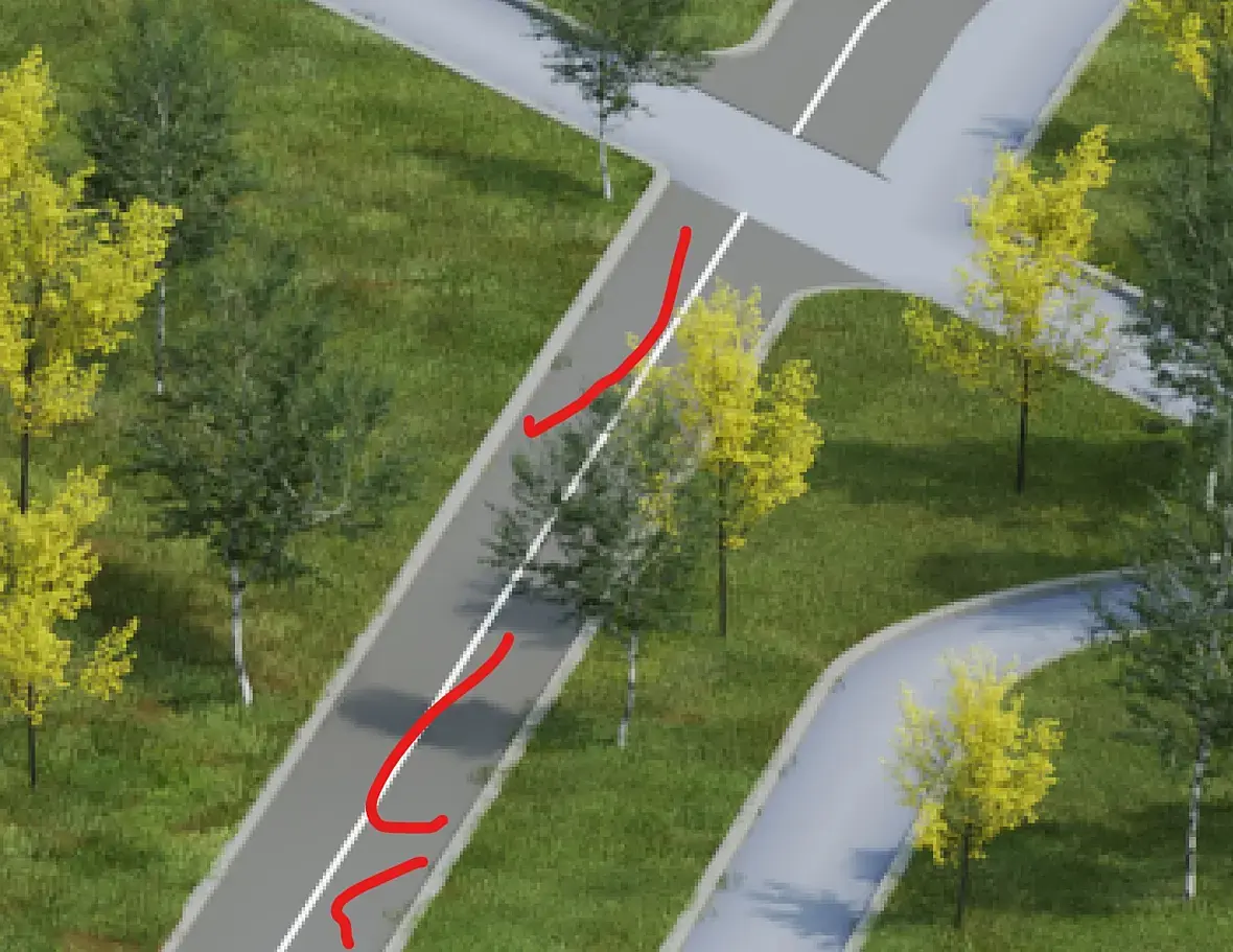

Добрый день. Почему при использование в форест пак обрезки EDGE  всё равно остаются мелкие кусочки травы ? в целом хорошо обрезает,  но почему то с такими огрехами
И ещё вопрос - есть ли смысл в лоуполи траве при больших площадях - в данном случае парк. Тут я использовал свою траву из 3 или 4 полигонов  - пучок примерно 4 метра диаметром.  Минус в том что если вдруг захочется сделать поближе картинку - трава конечно страх божий..

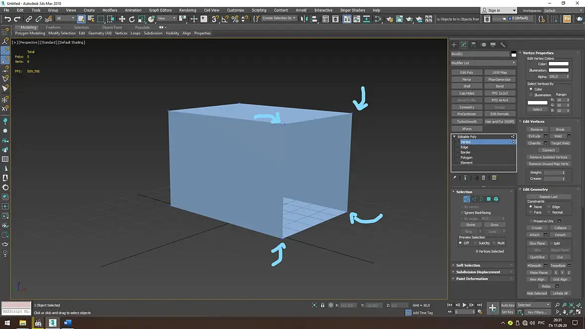

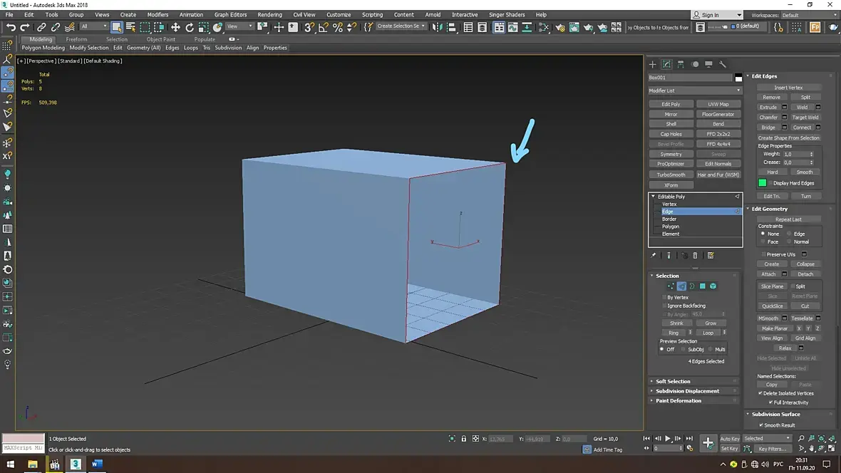

3DsMax2018.4 чистая сцена  при переходе с бордера или ребра на вертексы с зажатым Ctrl или без.              Все выбраное пропадает(ничего не выбрано), с другими переходами с поликов на бордеры, ребра все сохраняется (без  Ctrl). Что это ? Помогите пожалуйста!P.S.Нашла временное решение нужно с зажатым ctrl нажимать не на название а на значок (раздел Selected) тогда норм работает.
Создай во вьюпорте Front Сплайн Ректангл. Потом подгони вертексы с помощью Snap Toggle. В настройках Снепа выставь x3. Кликни по Снепу правой кнопкой, поставь галочку рядом с Vertex.
Чтобы передвинуть пайвот перейди во вкладку Пайвот и выбери Affect Pivot Only. Потом размести пайвот в центре.
Цитата desant13:
Цитата ORAKIH:
Вы ЧЁ!? OBJ САМЫЙ ХРЕНОВЫЙ ФОРМАТ! МОДЕЛИРУЙТЕ СРАЗУ В 3Ds MAX!
Цитата desant13:
Цитата ORAKIH:
СТАВЬТЕ 3Ds MAX 2016! САМАЯ СТАБИЛЬНАЯ ВЕРСИЯ!
Если вы делаете дизайн какой-то очень большой площади, рендеры ставьте так, чтобы было все видно, а если какие-то небольшие участки, советую моделировать полигоны в меру.

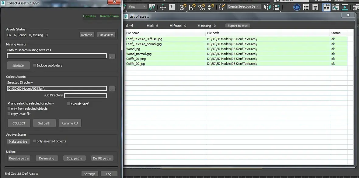

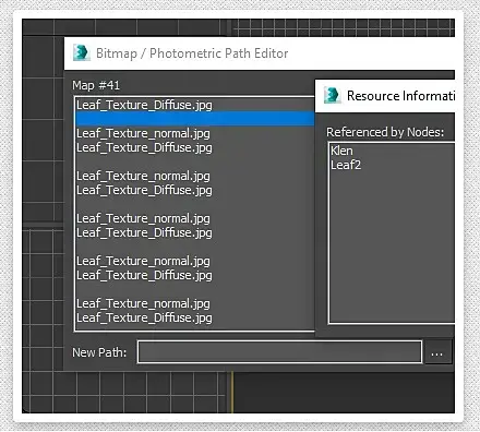

Всем здравствуйте, прошу помощи с моделью. Модератор выдает ошибку про "пустые слоты..." вот с таким скрином
При этом все проверено через collect asset
Скажите, как это исправить? Удалить эти пустые строки
Corona bitmap-bitmap на всякий случай конвертирован, изменений нет
Мне помогла эта тема https://3ddd.ru/forum/thread/show/kak_udalit_puti_k_nienuzhnym_tieksturam
