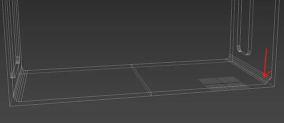

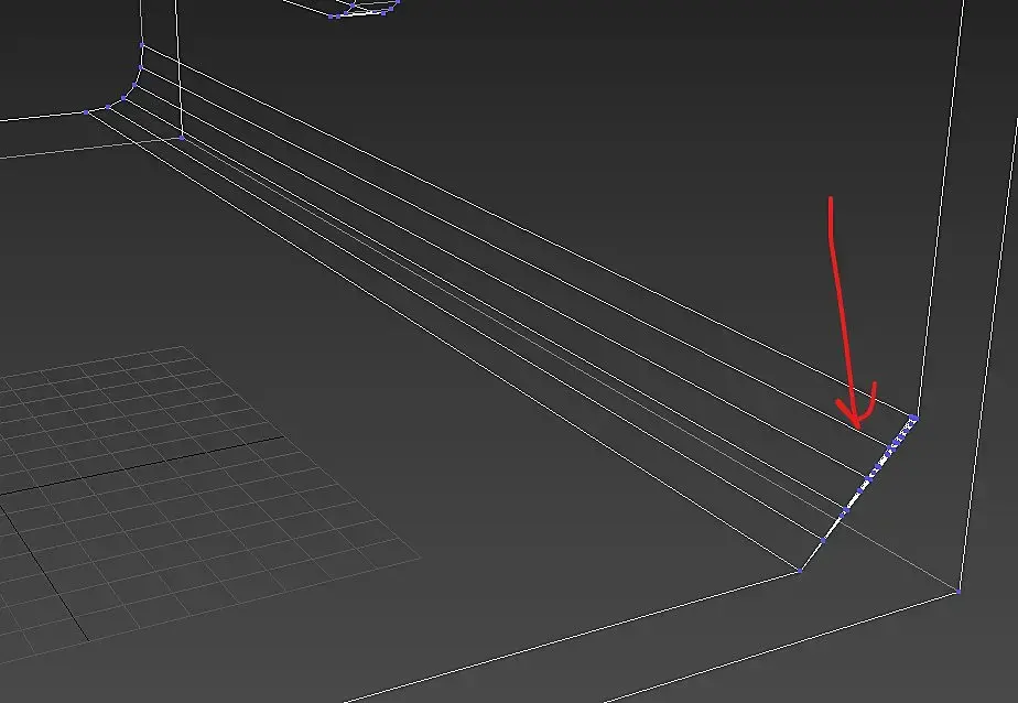

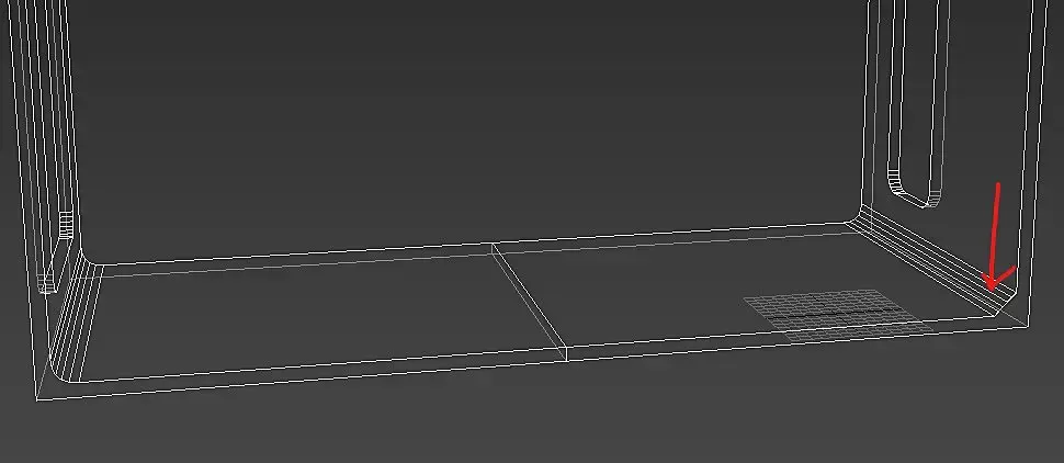

Hello! I’m doing champfer in max (2020), it’s such a figulin on one side.
And if you look at the peaks, then in general the horror of what is happening ...
Please tell me how to overcome. If anything, the max file is here .
just use symmetry modifier... dont make your life harder..

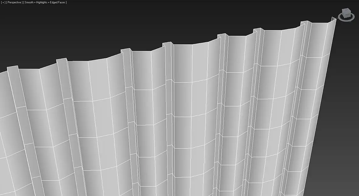

Друзья, как корректно порезать такую геометрию CUTом или есть еще варианты (рез криволинейный)
