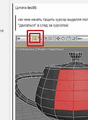

Цитата Evilis:
Цитата lec05:
как мне начать тащить курсор выделяя полигоны без того, чтобы полигоны не наченали "двигаться" в след за курсопом
При данном типе выделения так же работают хоткеи как и при стандартном.  К примеру зажатый Ctrl чтоб добавить еще к выделенному или зажатый Alt, чтобы исключить из выделенного.
У меня не выходит так. Вот кликаю на полигоне (по центру чайника) и хочу вести курсором выделяя другие полигоны а не получается, тот полигон на котором кликнул он начинает перемешаться. Добовлять выделение с контролом так же не выходит, а вот вычитать с альтом получается

Цитата beard02:
lec05
Ааааа.... Спасибо!!!

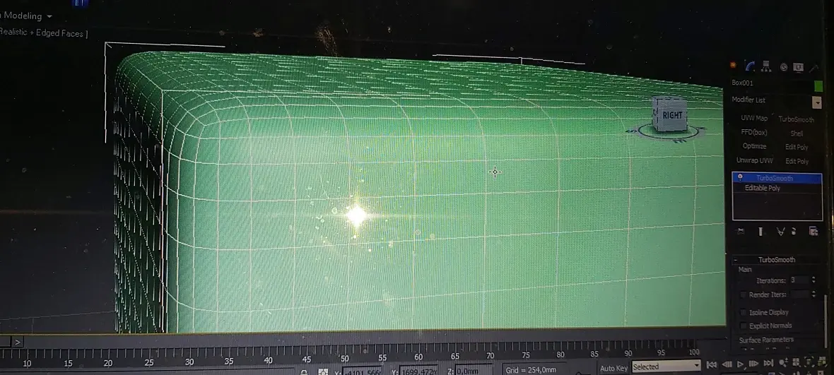

Скажите.. по идее при таком чамфере+турбосмуз кромка должна быть острая, почему при турбосмузе получается такой круглый угол?
А вот это таже ситуация но только с 1 итеррацией тут угол прямой
Сообщений: 6397
 Не должна. Полистайте последние блоги/уроки, там есть доступная информация для подготовки под сглаживание

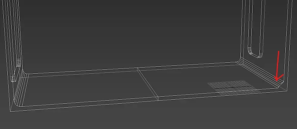

Всем привет! Делаю в максе (2020) champfer, получается вот такая фигулина на одной стороне.
А если на вершины посмотреть, то вообще ужас что творится...
Подскажите пожалуйста как побороть. Если что, файлик макса тут .

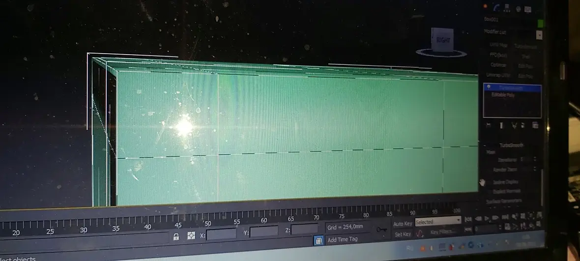

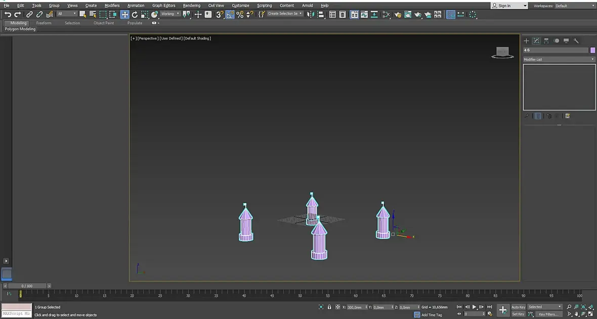

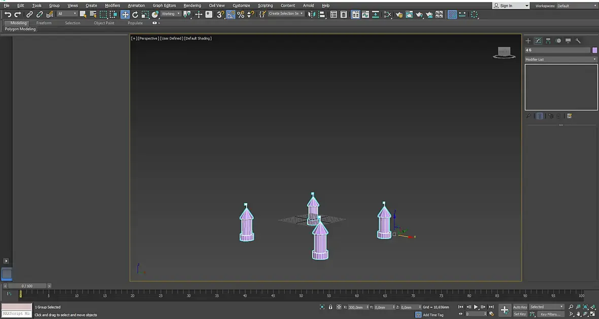

Добрый день! Подскажите почему сетка так задрана? Как ее "опустить" ?
На сайте c 27.03.2008
Сообщений: 704
kris_zbs
все в порядке, такое отображение сетки, но если мешает, нажмите на G

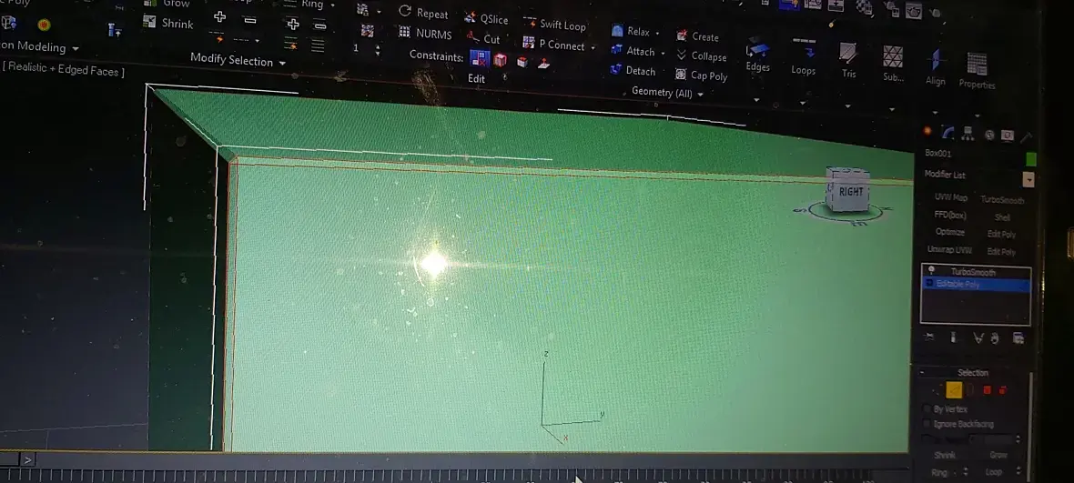

На сайте c 18.07.2019
Цитата Evilis:
Цитата kris_zbs:
Как ее "опустить" ?
а, там у вас включен Working Pivot, переключите в View или Local, пивот на ноль переместите у группы (или объектов) по Z c помощью Transform ToolBox и выровняйте по сетке в Z 0
Спасибо большое!
