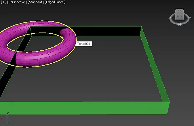

Добрый день, подскажите, как пробулеаном (или другим каким-то инструментом) сделать такой разрез чтобы от торуса осталась только та часть, которая находится внутри квадрата? Моя сцена состоит из множества таких торусов сделанных корона скатером. При каждой попытке минуты на две подвисает макс, поэтому прошу помощи))

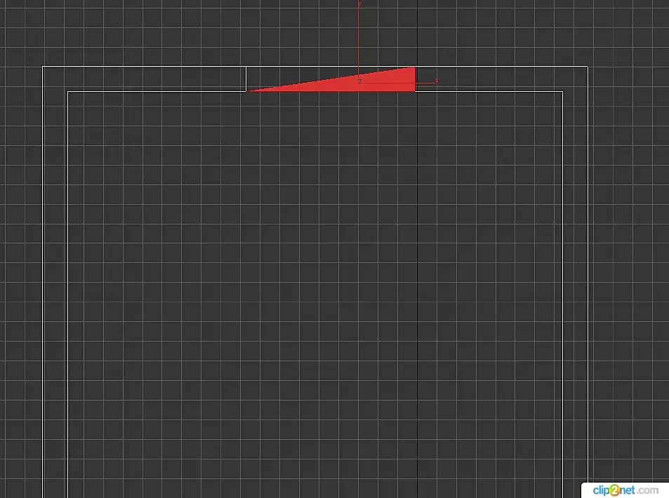

Здравствуйте, подскажите пожалуйста. Ситуация следующая: сделал ректангл, добавил пару вершин, сделал аутлайн и конвернутнл в эдит пол, но почему после того как я соединяю 2 вершины CUT'ом, появляется лишний полигон?

Evilis
Спасибо, это неплохой вариант хоть и немного дольше возиться! Мне было даже просто интересно, из-за чего CUT себя так ведет)smiley-smile.gif

Evilis
Я имею ввиду добавить ребро между точками на полигональном уровне. По урокам тут
https://3ddd.ru/forum/thread/show/shkola_postroieniie_pomieshchienii_v_3d_max
там такого нет как у меня, не знаю почему.
Большое Вам спасибо за пояснения! Буду учиться полигонами строить.
