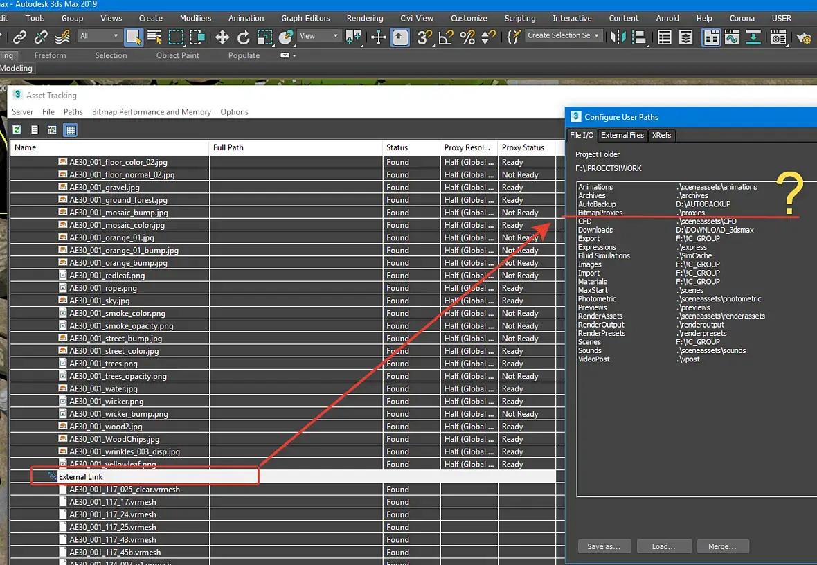

Подскажите! Хелп! как указать пути к vrmesh?
Нубский блиц вопрос! Для блиц Ответа!! Правой кнопуой мышки - Сет Пас... я понял Спасибо... ! ))

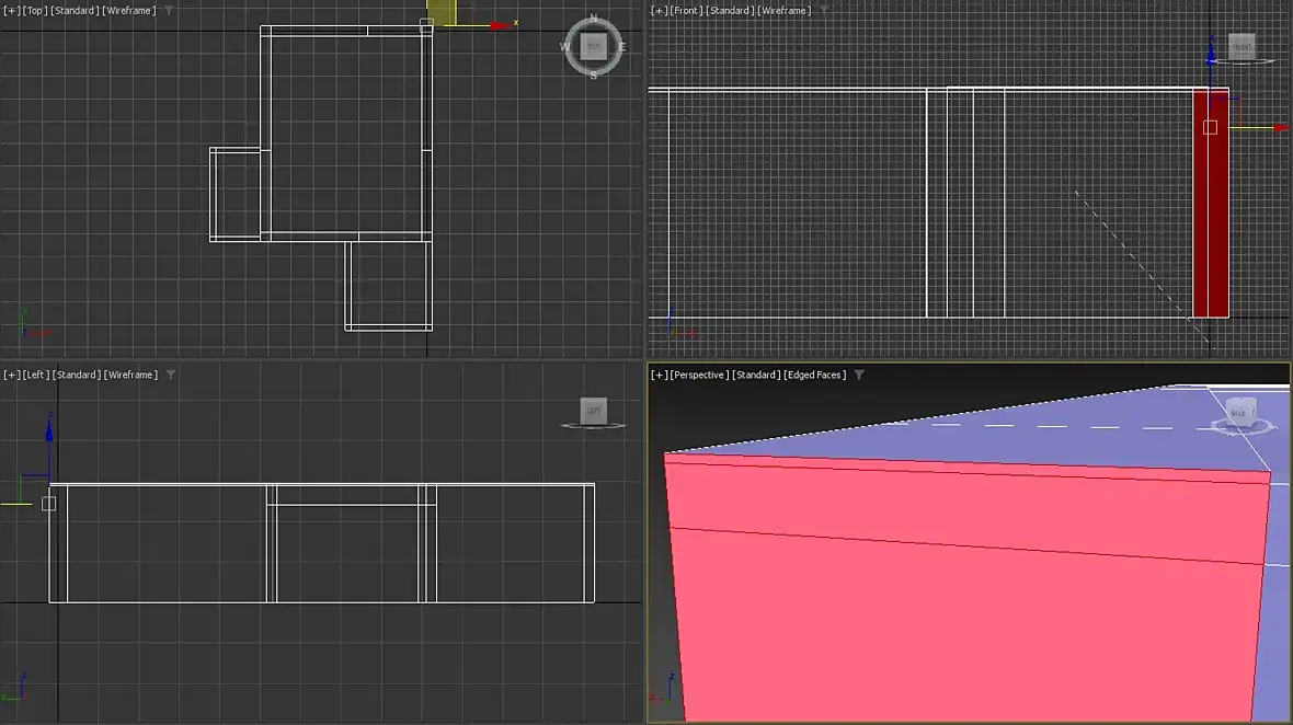

Добрый днь,как объединить три сплайна в одну плиту.Это стенка,напортачил,по высоте не правильно изначально сделал,теперь подогнал как нужно.А лишние надо удалить линии.

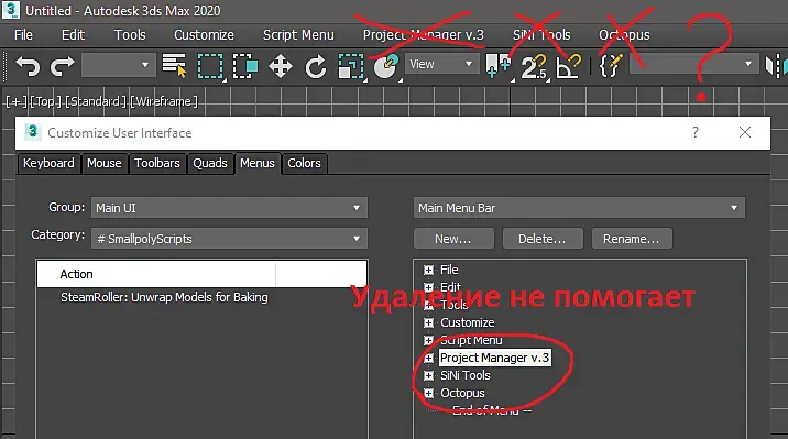

Занялся удалением и оптимизацией интерфейса под себя.
По удалял кучу кнопок и менюшек которые мне не нужны.
Столкнулся с одной оч бесячей темой...
Плагин SiNi Tools, Плагин Octopus, Плагин Project Manager. Они создают сверху свои менюшки. И если я их через Customize -> Menus - удаляю. То при перезапуске Макса они ВСЕ снова появляются. Даже если я их переименую. Или перенесу в другое подменю то после перезапуска Макса они возвращаются на свои места. А другие менюшки исправно удаляются/меняются. Бесит - аж трясет... Похоже у этих плагинов/скриптов где то в автозапуске прописано создание этих менюшек.
P.S. Lock UI Layout не помог. Сохранение всего UI пресета и Workspace в отдельный файл не помогло.

Evilis, победил.
Тут :
C:\Users\eamain\AppData\Local\Autodesk\3dsMax\2020 - 64bit\ENU\scripts\startup
Грохнул (перенес) - OctopusMenuGenerator.mse и ProjectManager_3.ms
А тут :
C:\Program Files\Autodesk\3ds Max 2020\scripts\Startup
Грохнул (перенес) - SiNi_Dropdown_Menu.ms
И еще сохранил Menu конфиг файл. Поставил на него Только чтение галочку.

Сколько же мусора с верхней части Макса выпилил. Да и всю нижнюю панель бесполезную вместе с Animation Bar-ом выпилил к чертям. Все равно ничем там не пользовался ни разу за 10+ лет... Кучу скриптов и их кнопок которые раз в пол года юзаю сделал в отдельное меню с подменю. На стандартном Тулбаре Максовском кучу всего выпилил из кнопок именно. Кайф... Просто тонна пространства появилась. Из за зрения не могу пользоваться отдельным вьюпортом или интерфейсом на втором мониторе. Балдеж...
Цитата Evilis:
Сразу удалять тоже нежелательно. Лучше просто добавлять на время экспериментов после расширения _.BACKUP, чтобы если что не так, вернуть как было.   Пример: был "ProjectManager_3.ms" после стал "ProjectManager_3.ms_.BACKUP"
Я просто в бэкап папку закинул эти файлы.

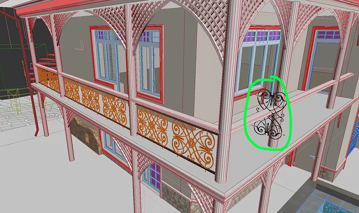

У кого-нибудь такой мусор появляется в сценах в начале координат?

v3rtex, это по-видимому образец для инстансов на перилах

aӀех
Именно. Вопрос - как его убрать? Ладно, перила полтора метра. А бывает и образец дерева 30 метров высотой как вылезет...

Так это "мусор" - визуальный артефакт, его нельзя никуда перемещать или скрывать, он сам когда хочет, скрывается и появляется. С плавным таким проявлением из пустоты. Эффектно выглядит) Кстати, на этой сцене, с которой скрин, он сегодня пропал наконец, слава богу

v3rtex, о как ) я было подумал, что речь об организации приобретённых сцен. в майке — подумал бы, что глючит история, в максе — м.б. привидение скриптовируса ) проверил бы сцену на всякий случай

Нет там вирусов) И это уже вторая версия макса, где этот глюк проявляется. Чаще всего призраки деревьев вылезают, но иногда и такой вот простой геометрии

Чее... Да плевать вообще. Если чет не так пойдет просто сниму галку. Да и все. Или я не понял про что вы вообще. Нижнюю панель я уже лет 10 скрываю как. Вы тип думаете что из за того что я убрал лишние кнопки сверху это может Макс сломать, серьезно ? )) Я это делал если что стандартными инструментами Макса а не какими то скриптами. Просто зажал ALT или CTRL, уже не помню. И просто значки выкидывал с панели. Меню тоже ведь удалял через стандартный инструментарий. Не пойму какие там вы непредсказуемые if имеете ввиду, какая память. Что вообще... Или вы думаете что я лез в какие то там скрипты и что то выпиливал ? Нет smiley-lol.gif Все скрипты что я перекинул в бэкап папку, были предназначены что бы создавать менюшки сверху при каждом запуске Макса. Но после их удаления менюшки то остались я их прост перенес в другое подменю. Ниче не сломалось, все там работает с этих меню. Все запускается.  Просто они теперь не слетают при каждом запуске.  Я даже логически не понимаю об чем вы говорите... Вы наверное что то не так поняли. Сильно что то не так поняли ))

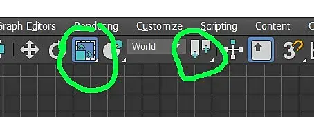

Как сделать, чтобы по умолчанию было вот так и никак иначе? Ну или хотя-бы не переключалось, когда я выделяю какой-нибудь новый объект на сцене. Особенно это к камерам относится)

v3rtex, тогда только на внешнем стенде проверить — если артефакт повторится, значит это какой-то общий косяк и можно поискать решение на форуме автодеска, если нет — видимо что-то сбоит в системе

aӀех, я не удалял никаких исполняемых файлов с инструкциями в коде.
Перед тем как выкинуть эти три скрипт-файла (ОТ ПЛАГИНОВ) с автозагрузки я во первых прочитал их названия, из которых выходило что это генераторы пунктов меню сверху и открыл их блокнотом и посмотрел что там внутри. Какие еще исполняемые файлы про которые вы говорите - не понимаю вообще. Исполняемые файлы этих скриптов - я не трогал, зачем. Тогда они точно перестали бы работать.
