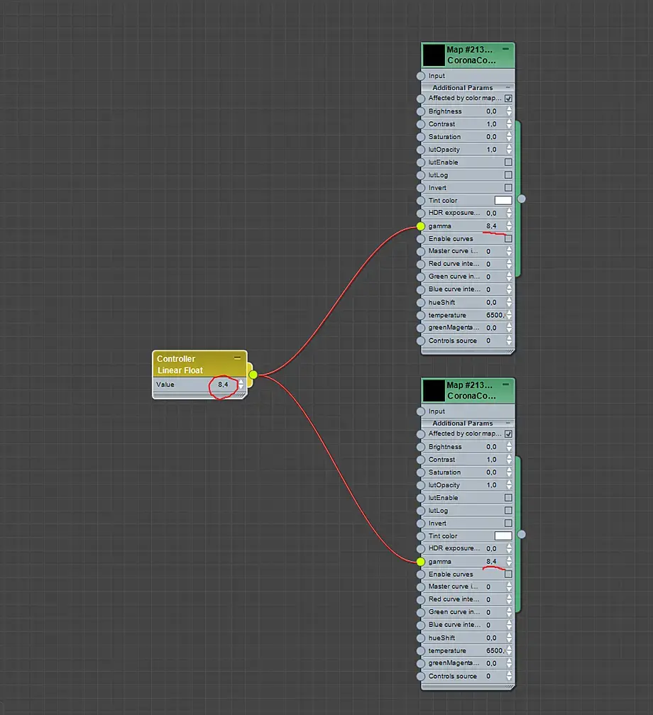

1-й. В максе можно сделать, чтоб он сохранял расположение панелей? перетаскиваю на второй монитор команд панель и часть других, после перезагрузки они сбиваются..2-й. Как связать разные  атрибуты, ну например - параметр гамма у разных карт колор коррекшн?

Отвечу на второй вопрос.
1. В Slate Material Editor, правой кнопкой по ноде с картой. Выбираем Show All Additional Params. После этого для подключения станут доступны все параметры карты. Делаем это для всех нужных карт.
2. В свободном месте Slate Material Editor'а кликаем правой кнопкой. Выбираем Controllers -> Float Controllers -> Linear Float. Подсоединяем его к нужному слоту в картах из пункта 1. В вашем случае к Gamma. Это касается слотов принимающих числовые значения, разумеется. Есть слоты принимающие более сложные вещи, как-то вектора, изображения и т.п.
Можно использовать контроллер Float Expression - тогда можно не напрямую указывать значения, а вычислять их исходя из разных параметров сцены, но там все не очень удобно сделано. Но сама возможность такая есть.

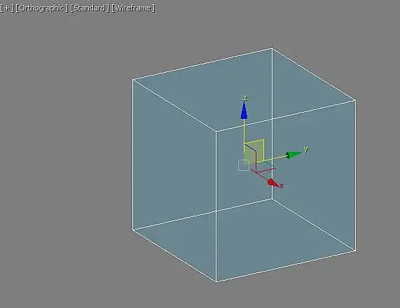

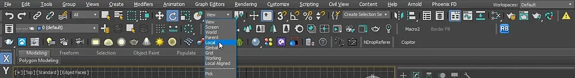

Всем привет!
Помогите, пожалуйста, с чайниковским вопросом... Поиск в Гугле не увенчался успехомsmiley-pardon.gif

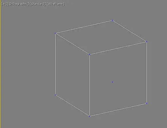

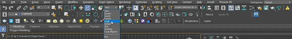

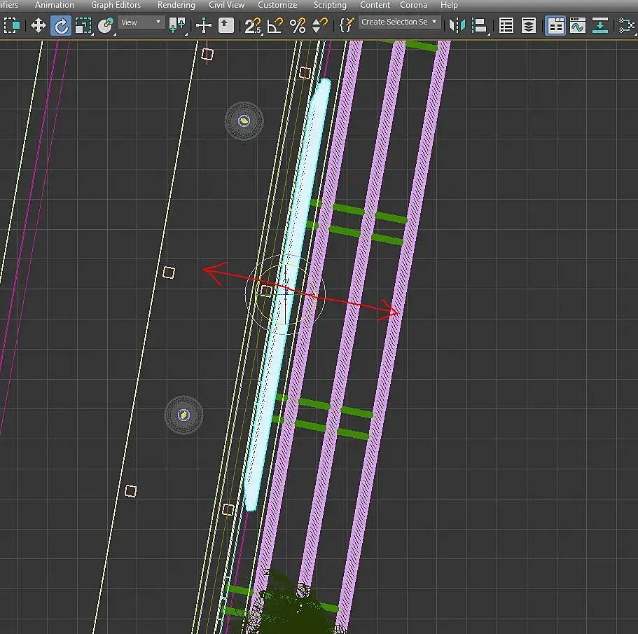

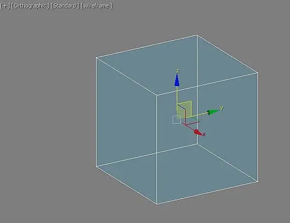

Как вращать объект по собственным осям? (Не возвращая его в нулевое положение)
Как повернуть по красной линии?
Заранее спасибо!
На сайте c 03.03.2021
Сообщений: 541
Если я правильно понял
На сайте c 26.06.2014
Сообщений: 183
Да!!! Спасибо вам огромное!

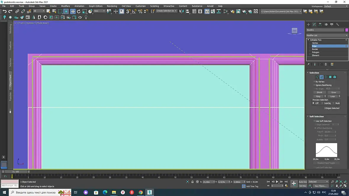

Всем привет! Подскажите пожалуйста, как добавить еще ребра по кругу на оконной раме, как показано зелеными линиями? Окон много, хотелось бы ребра, которые выделены (красные) копировать и расширить, что бы еще один замкнутый контур ребер. Вот типа инструмента "подобие" в автокаде))))

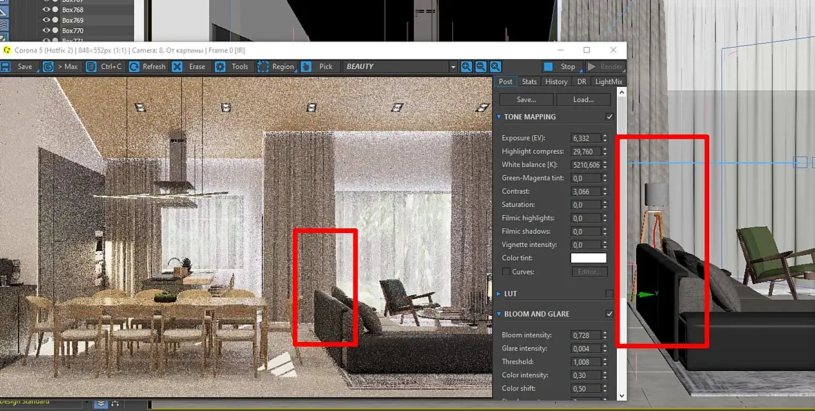

Кто-нибудь может объяснить такой полтр-гейст - в сцене объект есть, а на интерактивном рендере - нет...
На сайте c 12.04.2015
Сообщений: 469
Настройки объекта для начала проверьте, стоит ли галка на Rendereable.
На сайте c 20.11.2011
Сообщений: 20
г. Уфа
Спасибо! Помогло - ни разу не сталкивалась

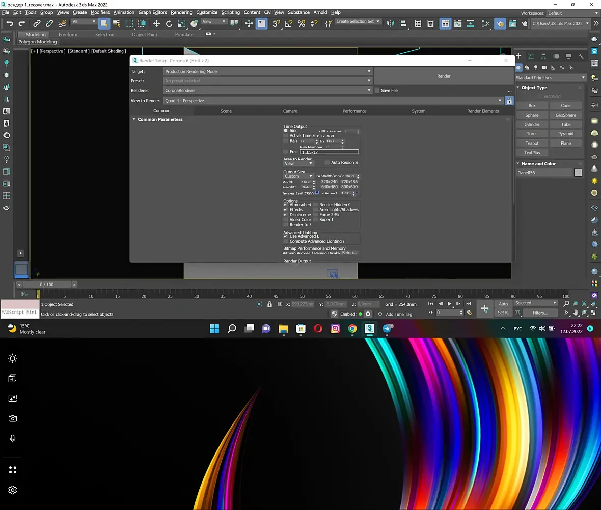

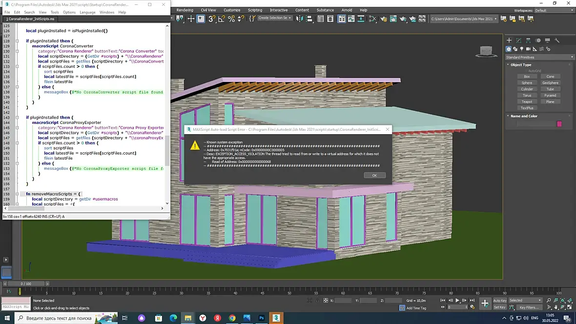

Всем привет! Помогите пожалуйста, что это за окна?
На сайте c 19.02.2011
Сообщений: 4260
Mariya-89 ошибка при запуске корона, наверное
На сайте c 13.06.2013
Сообщений: 22
Нашла ответ тут, помогло! Вдруг еще кому понадобится))  https://3ddd.ru/forum/thread/show/maxscript_auto_load_script_error

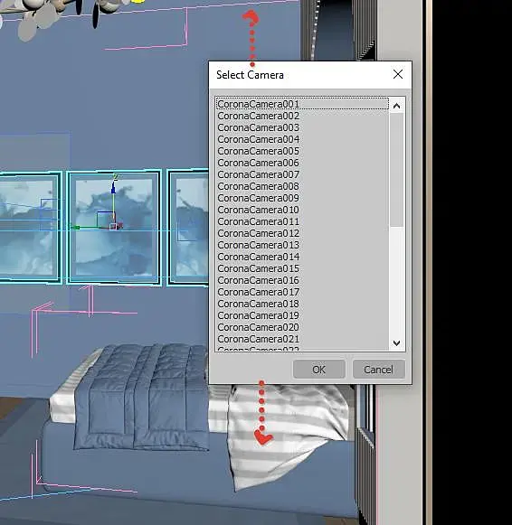

Все окна в максе, кроме окна с камерами можно расширять. Кто-то знает, как бы и с окном выбора камеры проделывать такое удобное действие? Или мб есть какой то плаг для менеджера камер.

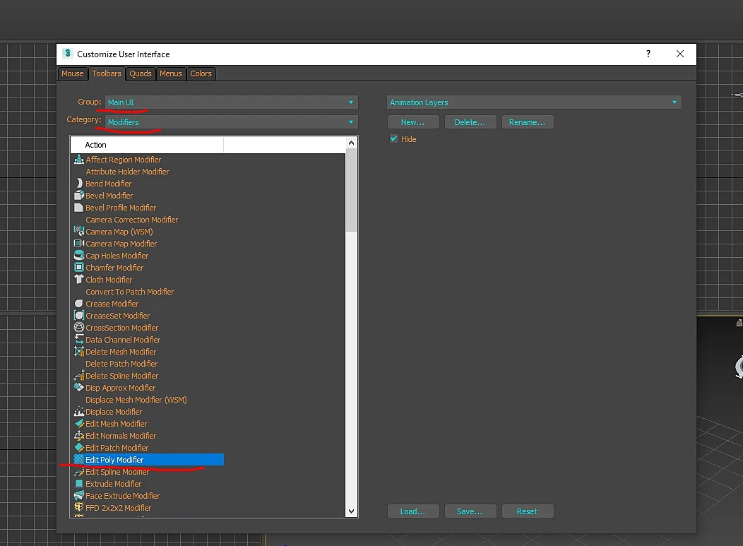

Цитата 4142:

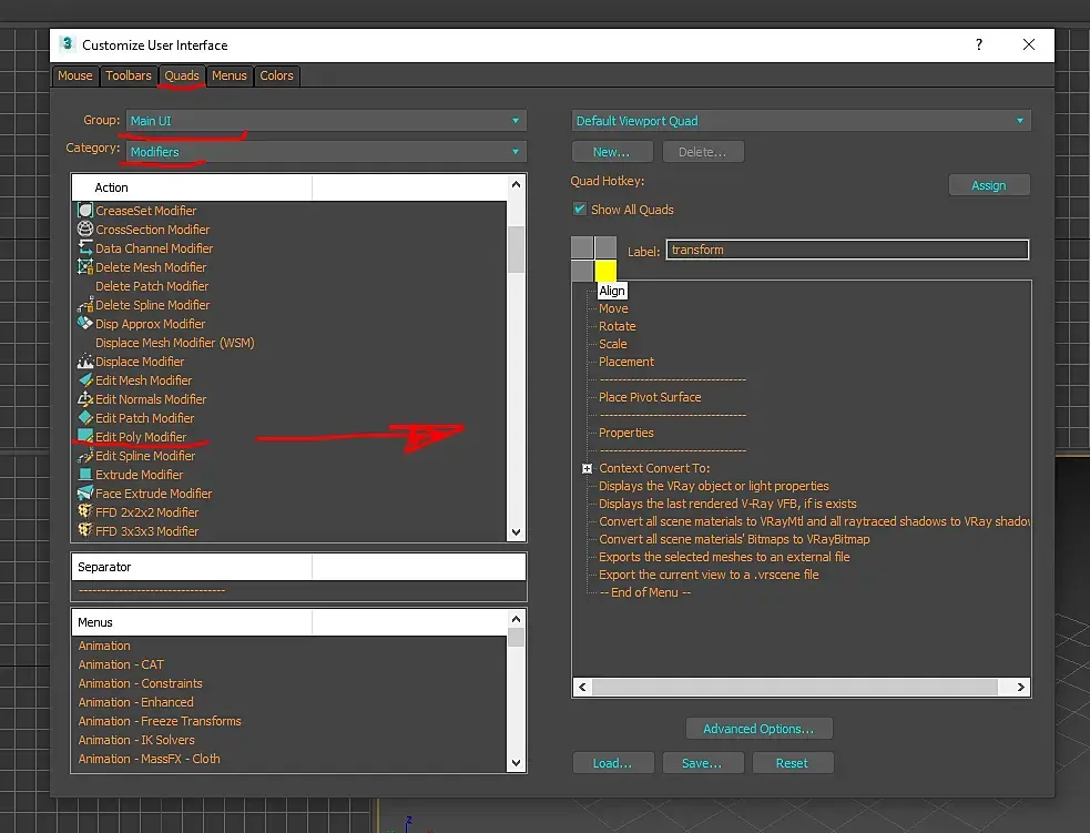

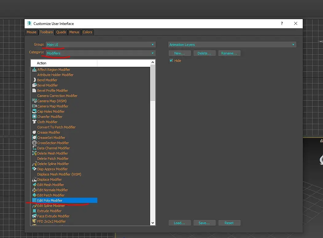

утро доброе, можете помочь, как можно вывести на main menu модификатор edit poly? чтоб при моделирование не ходить каждый раз в вкладки модификатора. 3D max 2017 версия установлено
вопрос заново поднимается, прощу помощи
На сайте c 14.02.2020
Всем добрый вечер) может кто-нибудь знает, у меня во вкладке common все сбивается вот в такую кучу. Стока находит на строку, не могy понять в чем проблема. В остальных все хорошо
На сайте c 10.07.2008
Сообщений: 2016
Екатеринбург/Калининград
гуглите про quads menu в максе и как его можно под себя настроить
гуглите про toolbars menu в максе и как его можно под себя настроить
