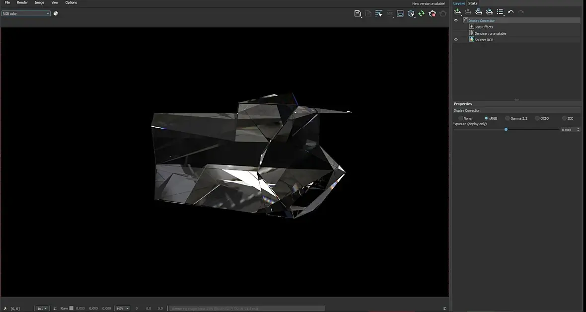

ну на рефе что видим в отражениях?два больших прямоугольных лайта слева и справа (софтбоксы). Делаем так же и в максе.
проблема в фигуре. у меня там куча граней и получается какая-то хрень. её не видно(
покажите рендер, что выходит. по мимо света еще и материал нужно ковырять. очень часто помогает покрутить IOR и в отражении и прозрачности. до 1.8, например, ну в общем на глаз. и Absorption color, как сам цвет так и Distance. всё это покрутить, посмотреть.
(ну и сглаживание самого объекта, углы, фаска)

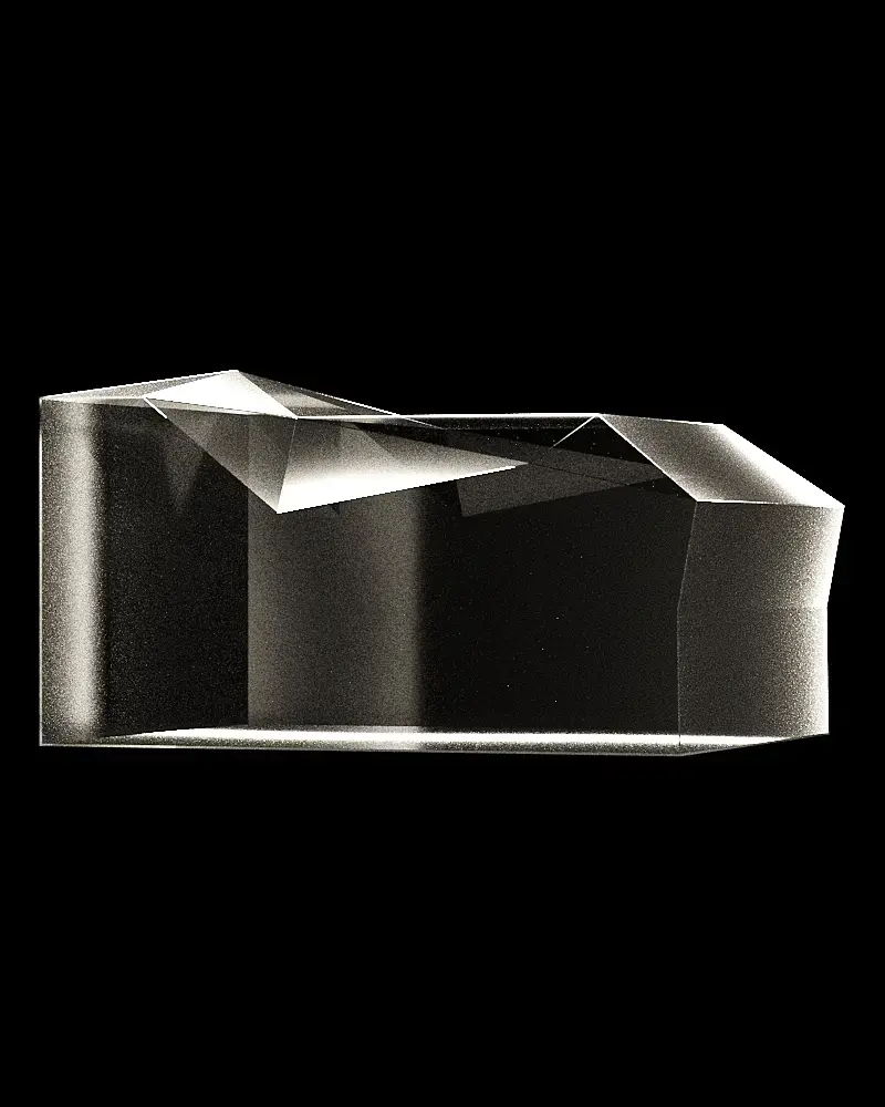

он мне без включенной дисперсии на тредриппере 1950 показал полчаса до 4% шума при размере всего-лишь 1000пх по высоте. с дисперсией, которая для красоты очень нужна, показал 5 часов. со стеклом так всегда будет? и второй вопрос - попытался сохранить шумный рендер в пнг с альфой, но он сохраняется с черным фоном. разве нельзя сохранить так, чтобы за стекло можно было подкладывать другие фоны?
На сайте c 16.03.2016
Сообщений: 2232
kidkoala604
Я хз что это)) но как-то так
На сайте c 28.07.2015
Сообщений: 213

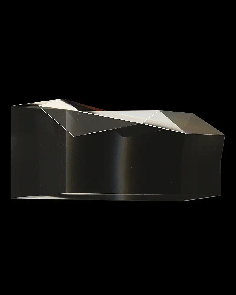

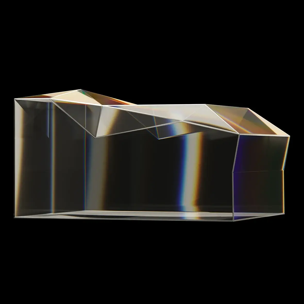

я вставил хдрку с софтбоксами и время стало более чем адекватным с учетом дисперсии. пока вот такой результат. думаю надо грани выделить долщиной стекла побольше.

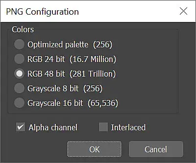

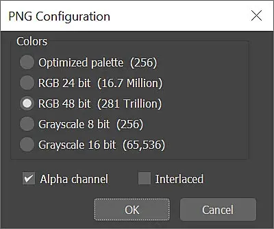

Сейчас главный вопрос про альфу - со стеклом нельзя её делать, чтобы в ФШ можно было за "прозрачность" пихать другие слои?
Сообщений: 3783
Почему нет? При сохранении ставите галочку, и будет вам прозрачный фон, и стекло полупрозрачное.
Сообщений: 213
альфа заработала. видимо фон забыл удалить за стеклом. вышло достаточно нарядно. может свет еще чуть покручу. всем спасибо!

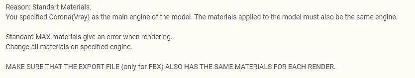

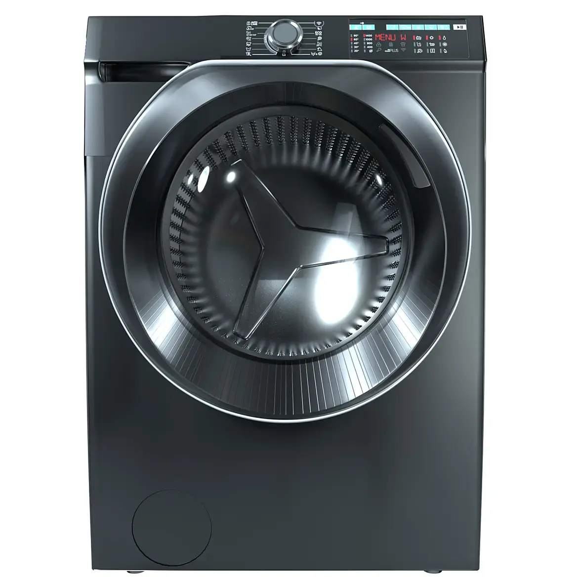

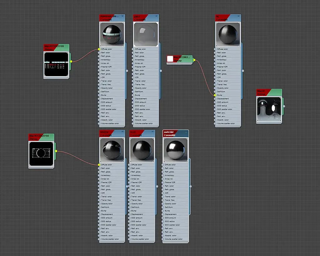

Добрый день всем, помогите пожалуйста.
Загрузил я модель на модерацию, и мне модератор ответил что есть проблемы с материалами, но я никак не могу понять в чем именно. Все материалы делал через библиотеку Короны. Модератору в лс писал, не отвечает, может здесь кто поможет, заранее большое спасибо!
Это скрин ошибки
А это сама модель
Сообщений: 3783
ekzoSKILL
Вам же написали, что в сцене присутствуют стандартные маты, а должны быть короновские или виреевские.
На сайте c 23.11.2021
Сообщений: 8
Vladivostok
Цитата valek76:
ekzoSKILL
В том то и дело, что стандартных материалов нету)
Сообщений: 3783
ekzoSKILL
Может какой-то скрытый объект?
И ХДРку с бэка удалите.

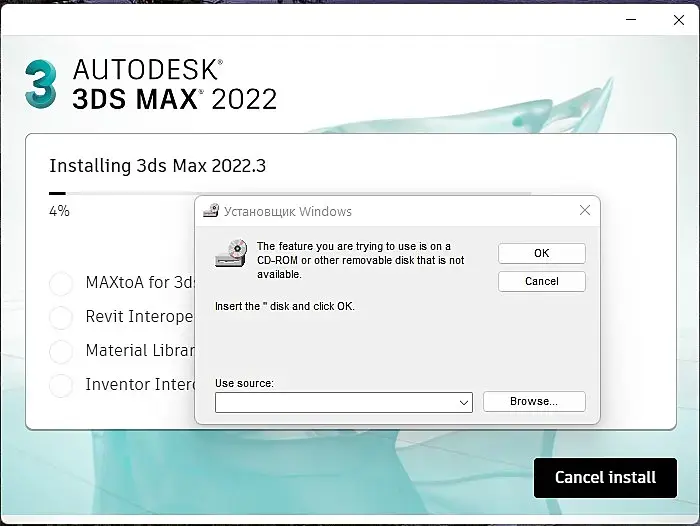

Сообщений: 8

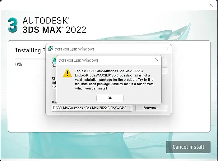

Добрый день, 3D макс 2022устанввливается до 97%. И все. Требует установочный диск и файл MSI.Как решить проблему? Может не хватает каких то библиотек для установки.?Пробовал установку с других источников,тоже самое.Антивирус отключаю.
В папке, где скачанный макс, если он распакован из winrar, должен быть этот установочный файл msi, надо указать путь к этому файлу в строке Browse...
Судя по скриншоту, у Вас просит диск при установке всякого чаще всего не нужного барахла и если архив не официальный, то все это скорее всего вырезано, поэтому когда устанавливаете уберите все галки с Invertor. Revit и прочее.

Цитата Borka82:
Спасибо,но установщик не дает выбора.Он все это барохло ставит сам.Но мысль интересная найти прогу,где этот выбор есть.Архив конечно не официальный..(
Цитата Джонсинг:
Да,я вас понял.Но как только указываю путь ,пишет ошибку.Получаеться там все это вырезано..

https://rutracker.org/forum/tracker.php?nm=3ds%20max%202022  Попробуй отсюда скачать, я все максы всегда здесь скачивал, практически все рабочие
На сайте c 30.04.2022
Сообщений: 8
Нашел я версию другую.Убрал галочки со всех пунктов и все равно просит msi((Указываю этот файл в папке с программой и все равно не идет(Виндовс заново ставить придется?(
Чёрт его знает что за хрень такая, точно помню что и у меня иногда запрашивал этот msi во время установки, указывал путь и установка шла дальше, а через файл образа UltraISO не пробовал?
Сообщений: 8
Цитата Джонсинг:
Эммм..я пробовал iso образ,но без дополнительных программ..у меня виндовс 11 ,так там винда сама вместо UltraISO работает..Интересно,а может быть такое,что из-за этого не устанавливается?А сейчас я хочу установить без образа.Но вот в чем курьез,эту верси. я как то скачивал и она скачалась.НО..активировать мне ее неудалось ,вернее обойти активацию.А сейчас,она не устанавливается(Будет обидно,что если я винду установлю заново и все настройки опять по кругу,3д макс опять попросит msi..
