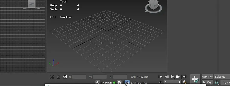

Привет всем! Такая проблема: случайно задвинул панель Material Editor вниз за панель задач компа. Теперь при активации М только отсвечивает панель задач, а панель материалов не появляется на экране. Какие могут быть советы?

Alt+пробел в меню выбрать развернуть.   Попробуйте
На сайте c 03.03.2021
Сообщений: 541
Сколько пробовал не получается выкинуть окно ме за пределы экрана кусок торчит)
На сайте c 19.04.2018
Сообщений: 762
альт+пробел, стрелка вниз, интер - перемещение стралками на клавиатуре  (вверх)
Сообщений: 541
Ниже не опускает
На сайте c 08.03.2021
Сообщений: 44
Нет, альт+пробел - это манипуляции с окном Макса. Я до этого уже пробовал так - не помогло.
Сообщений: 541
Вы сразу когда открыли материал едитор не нажимая на окно макса нажмите альт+пробел и сделайте развернуть
Ну либо там переместить и стрелочками тащить как выше писали
Сообщений: 44
спасибо! помогло ))

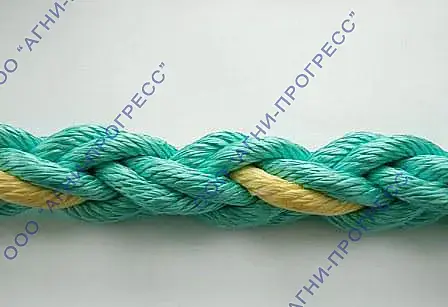

Добрый день коллеги!
Нужно сделать модель вот такого каната
То ли у меня проблемы с пространственным мышлением, то ли я вообще делал это не правильно. Но двигая точки сплайнов создать такую форму у меня не получилось. Может быть есть какой-то хитрый метод или урок? Интересует создание лоу или мидполи базовой формы повторяющегося фрагамента, из которого потом можно будет сделать канат любой длины. Заранее спасибо всем откликнувшимся! )
На сайте c 09.01.2009
Сообщений: 2980
Denis_21 вот тут Tmin очень круто показывал, как делать канаты, может найдешь ответы?
Сообщений: 3751
Denis_21
Ну я бы сплайноми делал, с последующим переводом в поли. Причем на начальном этапе не надо делать сдвоенный канат, а один, но плоский.
Для общего представления можете на сетку моих косичек глянуть, там все понятно:
https://3ddd.ru/3dmodels/show/uzly_i_kosichki
Сообщений: 6962
Я так и делал. Но даже 4 сплайна у меня пока не сплелись как нужно... За наводку спасибо!

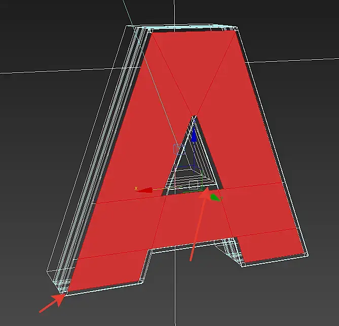

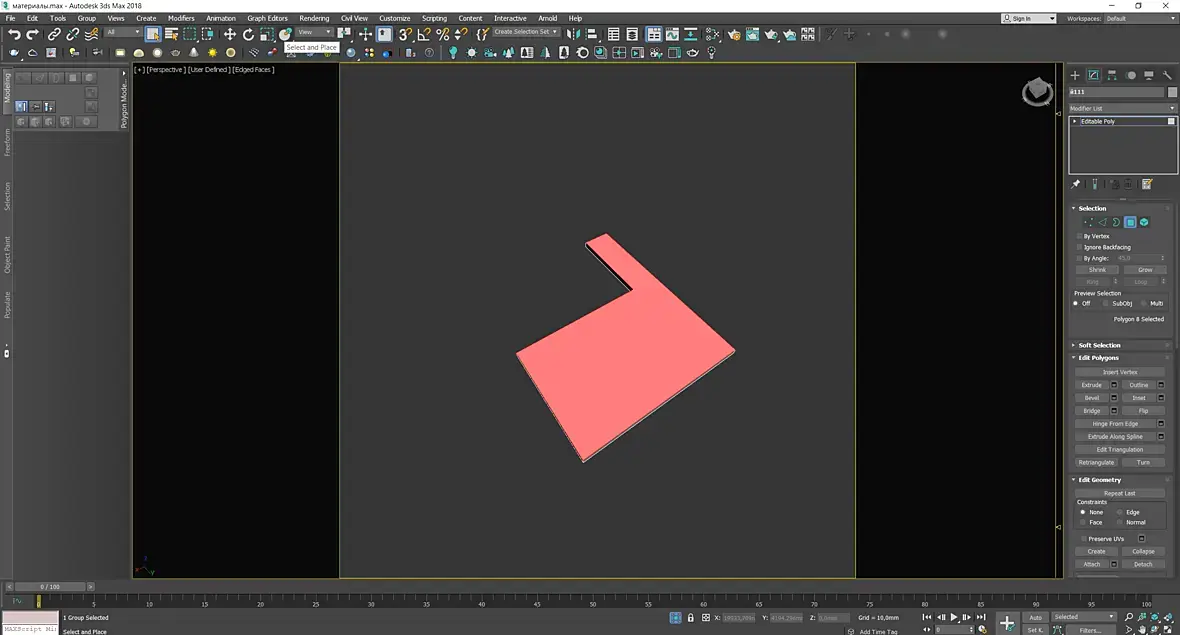

Добрый день. вопрос такой: разбила на полигоны поверхность (мне нужно сделать рамку). заливаю материалом полигоны под рамку - заливается вся поверхность. в чем может быть причина?
Сообщений: 6962
Можно отдетачить рамку, присвоить материалы рамке и лицу какие нужно, потом обратно приаттачить. Мультисабматериал создатся автоматически
На сайте c 07.08.2018
https://recordit.co/wHnQv9DUoi
подскажите пожалуйста, в чем может быть проблема? не удаляла линии нигде.
Сообщений: 541
Пересечений нет? полигоны все из 4 вершин?
Не совсем информативный ракурс, лучше показать в перспективе и включить отображение полигонов и сетки и покрутить вокруг модели чтоб более понятней было проблему
У вас там что-то крест на крест прослеживается
А лучше чтоб не терять время на все это, кинуть просто файл сюда с этой буквой )
