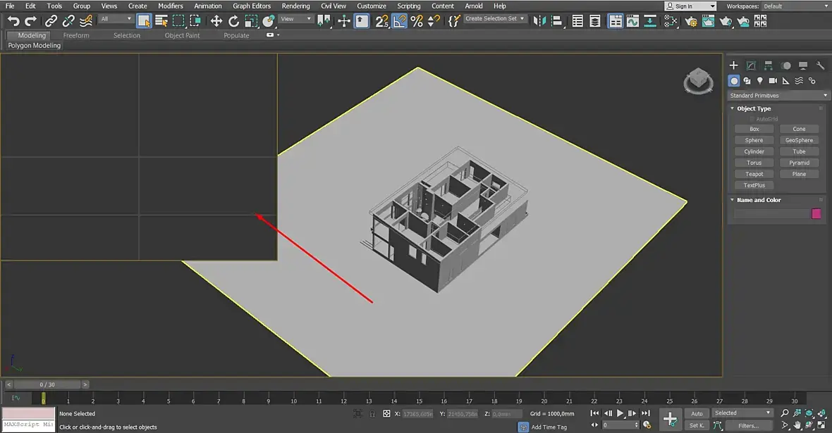

На сайте c 31.03.2015
Добрый день)при открытии файла в максе появляется слева вот такое окно. Как его убрать?

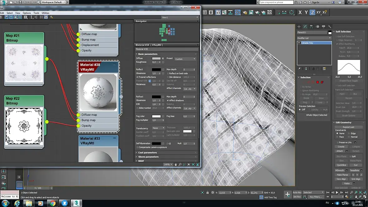

На сайте c 22.12.2021
Здравствуйте. Подскажите пожалуйста, такая проблема, кинул текстуру на салфетку, а она легла мелкими текстурами, не могу понять, все уже галки перепробовал!

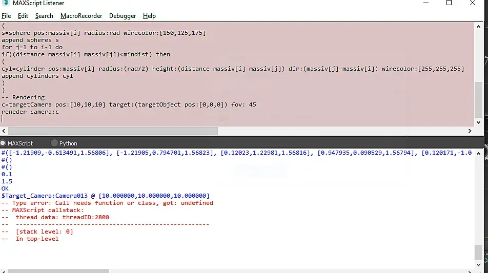

Здравствуйте.
Подскажите, пожалуйста, кто может помочь понять простейший скрипт по 3DsMax для визуализации?
Есть задание, но не получается создать визуализацию по скриптам по сфере. Видимо ошибка в чем-то и поэтому нужна помощь специалиста. Согласно заданию все просто, но как-то непонятно почему не выдаёт корректный ответ система .
Вероятно надо разобраться с текстурными координатами.
Да, Вы правы, в чем-то ошибка. Чтобы понять в чем, нужно больше инфы и желательно со скриншотами. Что за скрипт? Как применяете? Что получается? Что хотите получить?
На сайте c 25.12.2021
До рендеринг все идет хорошо, но потом выдает ошибку. Как-то получилось продвинуться дальше мэппинга, но на этом этапе не появляется сфера(
По заданию http://sv-journal.org/unl/course9/ilmat.php

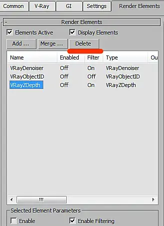

Сообщений: 896

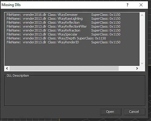

При открытии сцены пишет, что не хватает ему Вирея, как убрать из файла данное сообщение. В сцене вирей не используется. Что бы при открытии от не искал данные файлы.
На сайте c 27.02.2010
Сообщений: 3663
Херсон,Украина
CGCat
Если Вирей установлен, но просто не используется в данной сцене, переключиться на него на минутку и поудалять элементы здесь:
У меня такая же проблема, но только с Короной - тоже при некоторых сценах выдаёт отсутствующие короновские ДЛЛки. И это при том, что она у меня не установлена. Просто нажимаю дальше на Open и продолжаю работать, а как "подчистить" за Короной - не знаю... smiley-unknw.gif

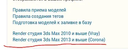

Так у меня его вообще нет. Я скачал студию для короны. Вообще не понимаю, почему сцена не подготовлена чисто для короны. Прочитал правила и половина пунктов в бесплатных моделях не соблюдаются (возможно).

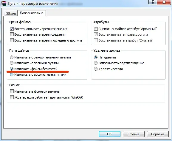

Цитата CGCat:
3ds max пакует все в архив, но путь к текстурам указывает полный по папкам
Сделайте максовский архив, потом разархивируйте его с галочкой тут:
В итоге у Вас будет одна красивая папочка, где все файлы лежат рядом и вместе, и пропадут все стрёмные пути к текстурам вроде С:\Лена\Не Лена\кухня\дерево\холодильник\часы\тест\не_тест\Wo_ono_2.jpg
Тут же можете вручную создать папочки нужные, типа,  Maps, Export, Import, Textures, или какие ещё нужны по правилам.
И заархивировать опять уже архиватором, а не через Макс.
После распаковки будет красиво :-)

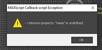

При создании новой сцены в открытом рабочем файле появляется такая ошибка. Макс 2014, но в 20 тоже такая ошибка была. Макс чистый, кроме короны ничего не стоит, настройки дефолтные. Если создавать в пустой сцене, то все норм.
Сцена как бы становиться пустой, но не до конца

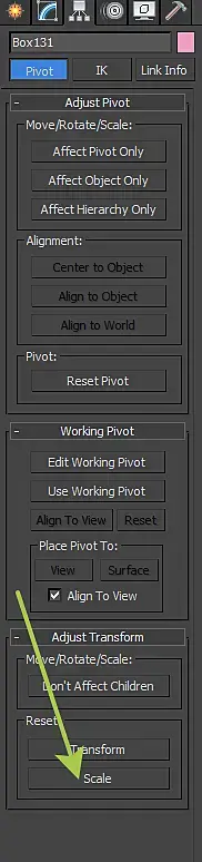

Эы... А как в Максе можно сделать ResetXForm но при этом сохранить Инстансы ?
Ну... Вот например у меня куча инстансов с рандомными размерами из за того что их кто то скейлил. Меня это бесит и это ломает Texel Density у модификаторов. Как мне сбросить это дело на Scale 100/100/100 но при этом что бы все осталось инстансами ? Ну в смысле не сбросить Скейл а именно ResetXForm сделать...
Вроде такой банальный момент но чет не могу найти решение... Запарило каждый раз сбрасывать ResetXForm и вручную (или скриптом) воссоздавать Инстансы.
P.S. Collapse To - конечно же пробовал. Ломает инстанс связи.
На сайте c 08.08.2009
Сообщений: 420
Новосибирск
Вроде это должно помочь.
На сайте c 24.06.2014
Сообщений: 5057
Ну блин афигеть теперь smiley-shok.gif Сработало. Кайф то какой... Надо было мне это еще спросить лет ~8 назад, сколько бы я времени сэкономил на этих мелочах )) Спасибо !

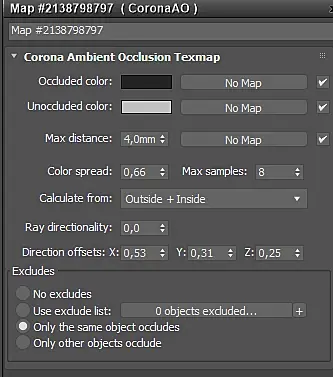

Сообщений: 44
Всем привет. Может, кто подскажет, что не так с настройками АО - стыки модулей молдинга видны, хотя я вертексы свелдил?
На сайте c 07.07.2021
Сообщений: 178
Samarkand
смузинг групс? сетка какая в том месте?
Цитата CGCat:
я установил вирей специально только для сцены рендер. работаю в короне

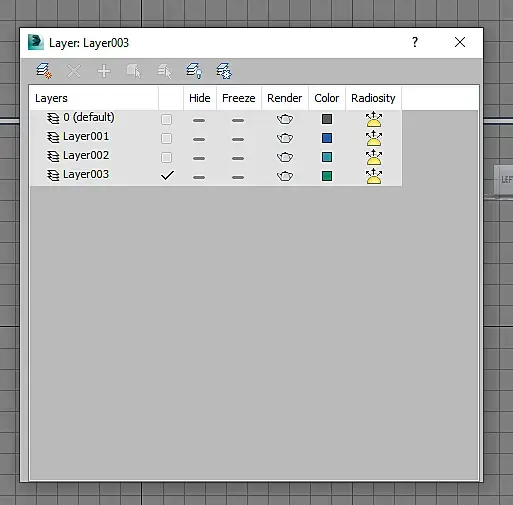

Как в 2014 максе удалить слой? Как переместить объекты в новый созданный слой?
