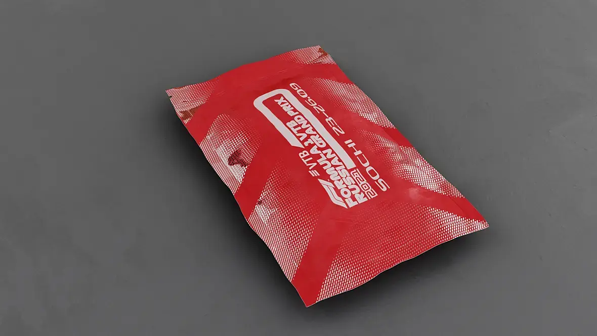

Подскажите, пожалуйста, какими операциями с сеткой делать такие реалистичные заломы на пакете?
ps: может кто встречал похожую готовую модель? по запросу "пакет" ничего не нашел.
Сообщений: 7039
Обязательно прям с сеткой? Бамп не подойдет?
Дисплейсом можно, наверное. Или в марве симульнуть.
На сайте c 27.02.2010
Сообщений: 3663
Херсон,Украина
Можно просимулировать сетку в трёх её состояниях, сохраняя предыдущее и вешая сверху новую симуляцию:
1. Как она вышла с конвеера;
2. Как её втиснули в упаковку с её же подобными соседями;
3. Как её из этой упаковки достали и попытались рукой разгладить для фотосессии.
Или попытаться нарисовать карту бампа и дисплейсмента по референсу.

Коллеги, вот есть у меня модель пакета. А что делать если хочу сделать анимацию как он раскрывается? На ютюбе нахожу только уроки по риггед моделям персонажей, либо симуляции тканей.
На сайте c 29.05.2015
Сообщений: 1562
Смотря какая сетка
Сообщений: 7039
Я думаю, что принцип один и тот же. Можно создать скелет, прискинить к нему необходимые части пакета и потом анимировать открытие

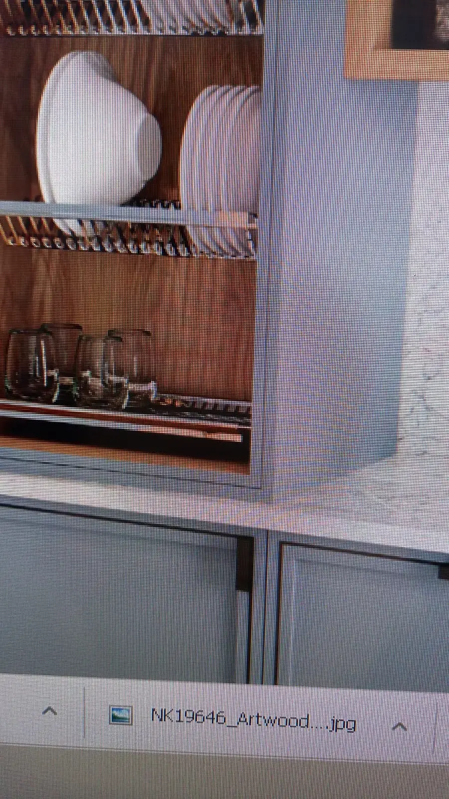

Друзья, всем привет! Подскажите, пожалуйста, по такому делу: делаю кухни для фабрики. Заказчик говорит о каких-то "сайдах" используемых в корпусе кухни. Насколько я смог понять, это, условно, когда идёт торец корпуса, а на него накладывается ещё один торец из МДФ. Как это технология называется, чтобы почитать про неё подробнее? Заказчик объяснить толком не может, называет это "сайдом", но по гуглению сайдов выдаёт материалы по холодильникам. Вот ещё заказчик фотку прислал как вроде это должно выглядеть (шкаф с сушилками на столешнице):
Может быть имеются ввиду фальшпанели - по виду фасады, но чисто для декоративной функции.
А вообще логичнее и незазорно спросить самого заказчика об этом) И нам потом сообщить,  что же имелось ввиду smiley-wink.gif
На сайте c 16.10.2006
Сообщений: 1839
из того что я знаю - это дополнительные панели из панелей с материалом фасада, так часто делают на дешевых кухнях - там корпус обычный белый, поэтому сбоков лепят дополнительные панели с  материалом в цвет основных фасадов - это добавляет размер кухне

Было бы так всё просто. Я несколько раз переспрашивал, но меня только запутали, по этому я сюда и пришёл. D-d_Man правильно сказал, это панели чтобы корпус закрыть, в цвет фасадов. Понял я это когда уже наугад их налепил и мне сказали что верно. smiley-rofl.gif
Да, оно. Методом тыка разобрался. Спасибо))
