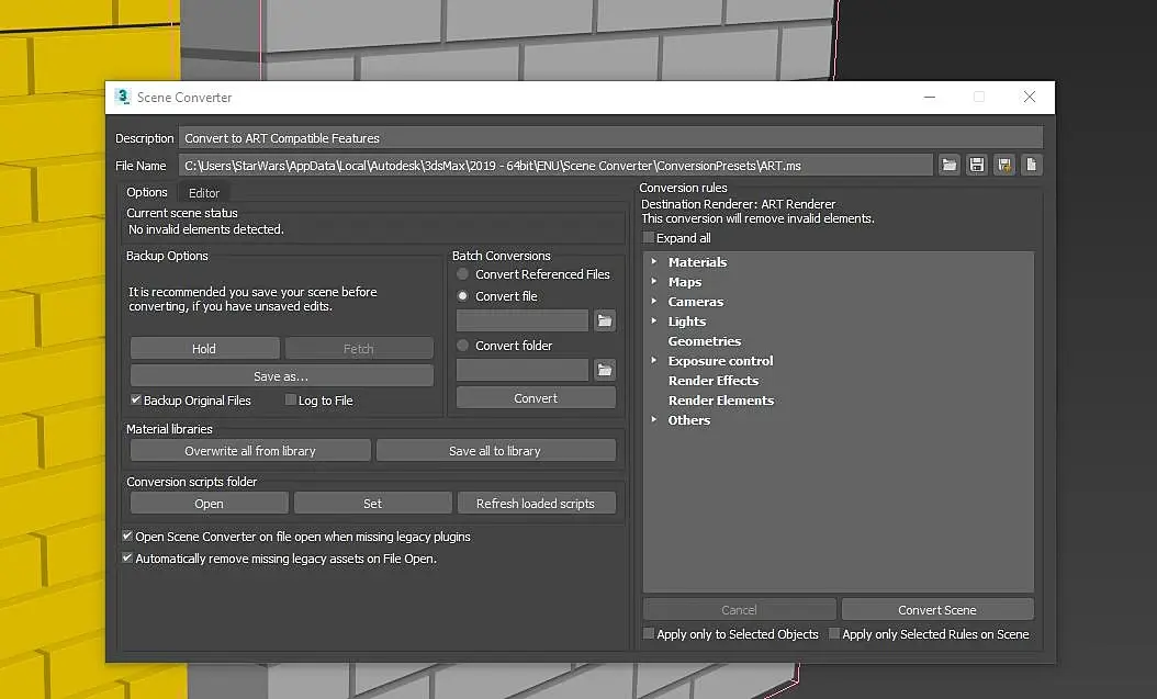

:адуктО

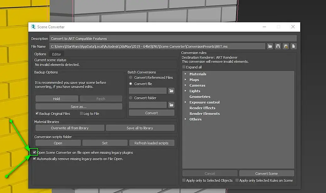

Как убрать диалог сцене конвертер или только скипать?
На сайте c 19.02.2011
Сообщений: 4260
wosserOne
Переводится как "Опен сцен конвертер он файл, опен вен миссинг легаси плугинс, фром май харт"

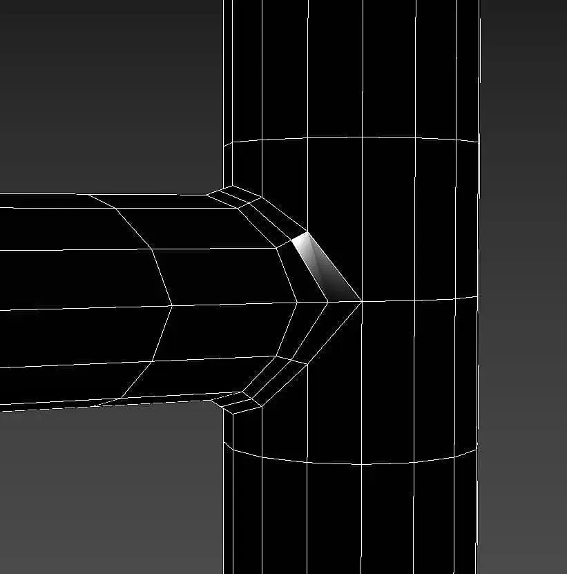

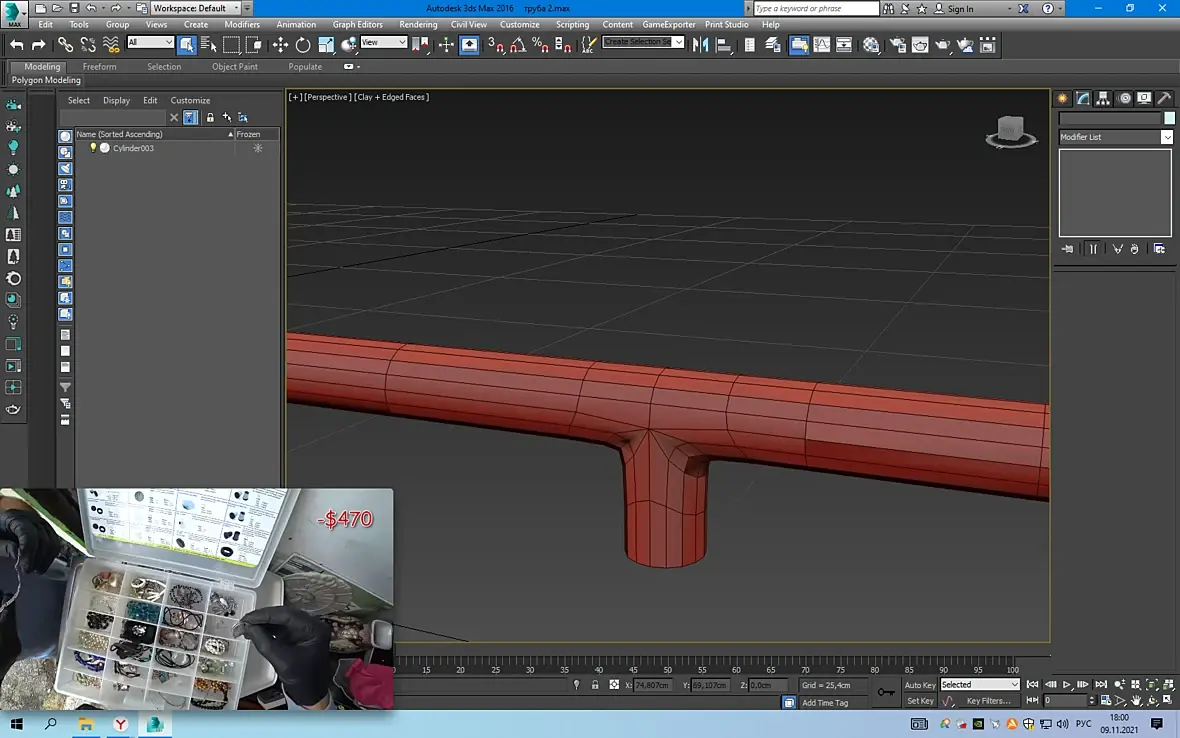

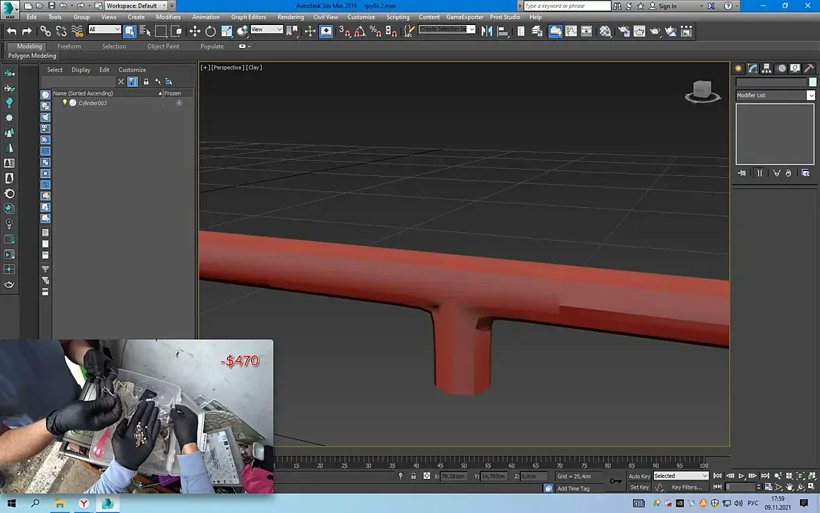

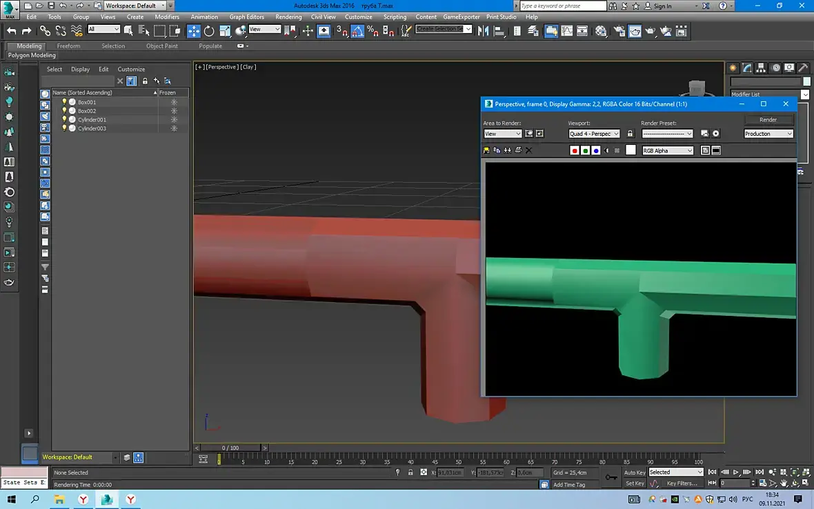

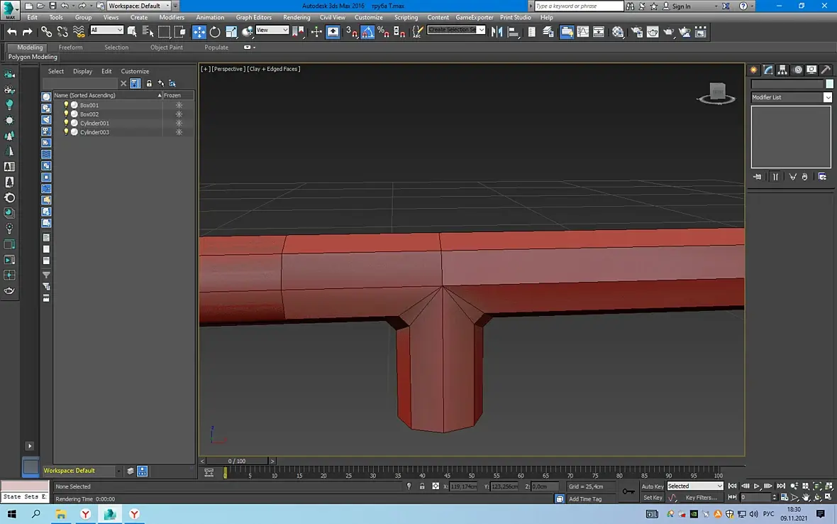

Привет, в чем моя ошибка?
На сайте c 06.05.2007
Сообщений: 326
Украина
В топологии. Сильно уж намудрил ))
На сайте c 04.11.2021
ну это после Turbosmooth, до этого так было

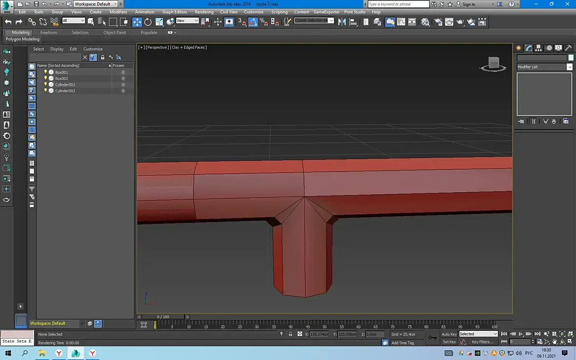

еще проблема вот в чем

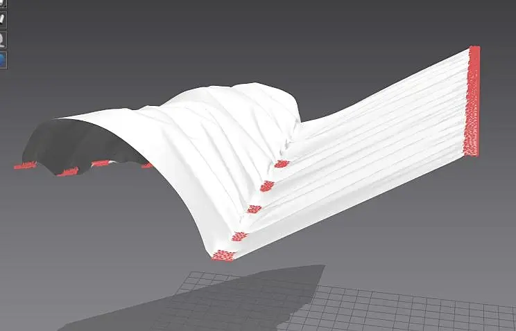

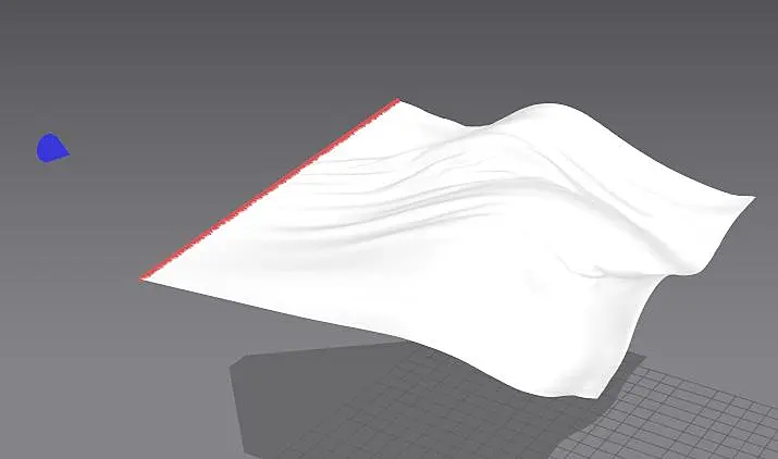

Вопрос по Марвелосу. Уменьшаю партикал дистанс до 20, чтобы у ткани появлялись складки, но на них присутствует какой-то мелкий неприятный шум. Турбик не помогает. Подскажите, пожалуйста, какие настройки ткани стоит подкрутить, чтобы было плавно, как на второй картинке?

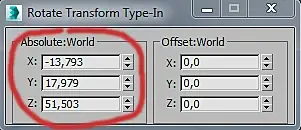

ПОМОГИТЕ ПО МОДЕЛИ: недавно начел моделироват вот добавел один модел отказали причина: Модель, повернутая по осям X,Y или Z, не может быть PROПеред экспортом почистите сцену,всю геометрию переводите в poly, разгруппируйте все объекты и примените к обьектам Reset X-Form.После этого проверьте файл экспорта. все припроверил но вот повернута по осям не понимаю это как должен быт на вертикал и горизонтале ровно?
На сайте c 27.02.2010
Сообщений: 3663
Херсон,Украина
Alixanovich
Нажмите Select and Rotate, потом F12 и выставьте в этих полях везде по нолям:
На сайте c 09.12.2020
Сообщений: 37
Цитата feles:
Alixanovich
спасибо большое сейчас попробую исправить
Сообщений: 7039
Я бы попробовал разные пресеты материалов, какую-нить более плотную ткань

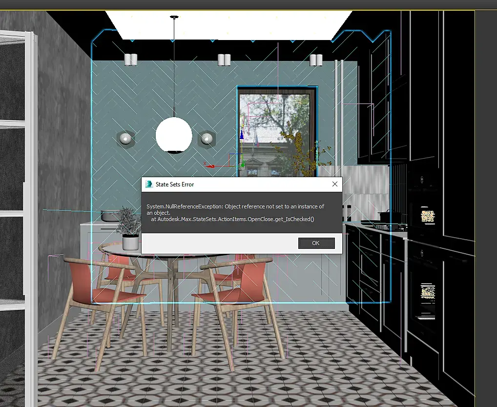

Добрый день, нажимаю на рендер, выдает вот это сообщение, подскажите, что с этим делать?
Сообщений: 3785
TamaraVoropaeva
Ок нажимайте.
На сайте c 14.04.2017
Сообщений: 25
Самара
Цитата valek76:
TamaraVoropaeva
Ок нажимайте.
я нажимаю ок, ничего не происходит. Вкладка не открывается.

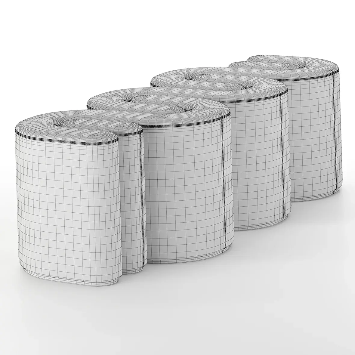

На сайте c 04.12.2021

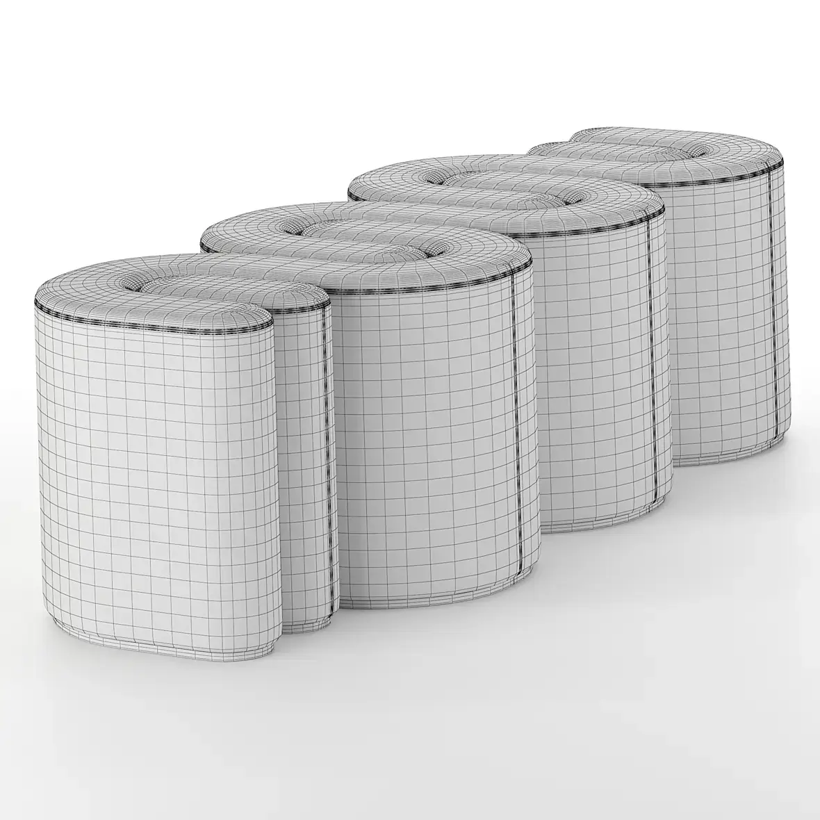

Здравствуите, можно сгладить углы у орнамента этой модели, чтоб улучшить ее? https://disk.yandex.ru/d/ZG8YY9egNovZdw
