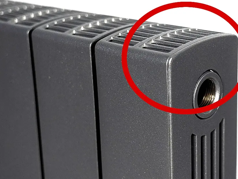

Всем привет. Может, кто подскажет, что не так с настройками АО - стыки модулей молдинга видны, хотя я вертексы свелдил?
смузинг групс? сетка какая в том месте?
Вот такая

Цитата Rarahab:
Вот такая
Надо бы поближе глянуть место стыка. А так я предположу, что лупы в местах стыка надо убрать, все равно они там не нужны

Цитата Rarahab:
Вот такая
Хорошо, спасибо, тогда встречный вопрос: а как выделить точки на объекте только по одной из координат, скажем, по Х?

Цитата Rarahab:
Цитата magic box:
Вот такая
сетка очень плотная. трудно сто то разобрать. а так согласен с мнением выше - лупы удалить.

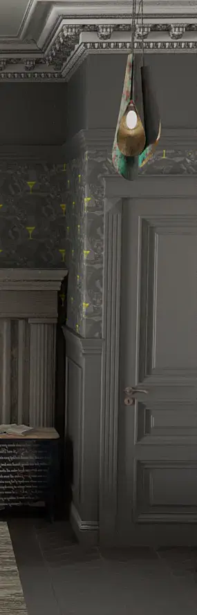

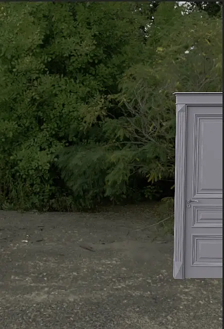

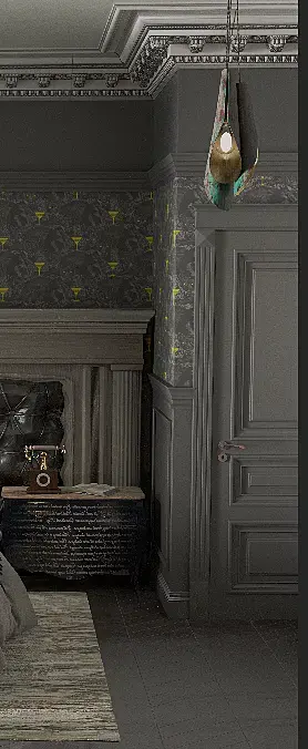

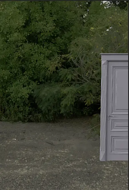

Вот ещё неожиданно такая напасть вылезла: в интерактиве всё ок, а в Render Production происходит искажение геометрии двери и даже при наружном освещении HDRI. Зеркалил поверхности - тоже не помогло. Это в настройках рендера всё дело?
На сайте c 27.02.2010
Сообщений: 3663
Херсон,Украина
Это в настройках камеры дело.
Поищите в её свитке пункт Automatic vertical tilt и поставьте галочку там.

Цитата feles:
Спасибо большое!
В данном случае, можно выделить одно ребро этого ненужного сечения и нажать Loop - выделится вся петля.
И Backspace - вся петля удалится.

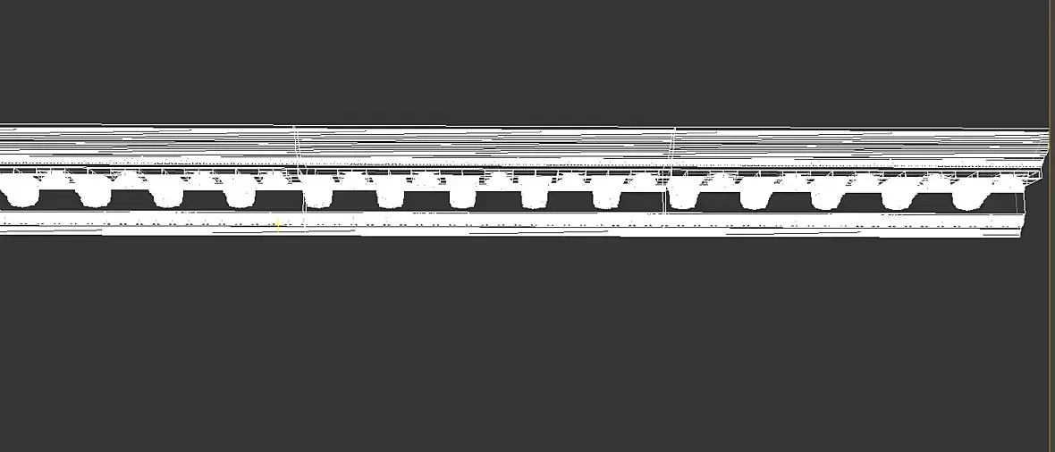

Добрый день, подскажите как решить проблему с  карнизом. Если создавать его через Line-Sweep по прямой получается красивый плинтус
Но стоит придать угол в 90° линия ломается

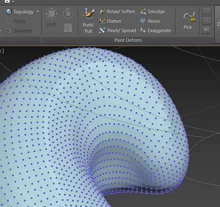

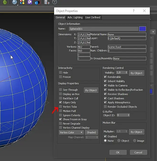

Добрый день.
Подскажите, пожалуйста, как убрать вершины с поверхности модели.
Не знаю куда я нажала и они появились.
У меня 3ds max 2022
На сайте c 03.03.2021
Сообщений: 541
Может тут галочка стоит
На сайте c 29.01.2022
Да, Спасибо огромное !!!!

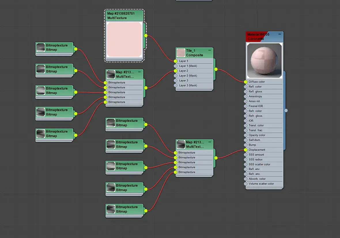

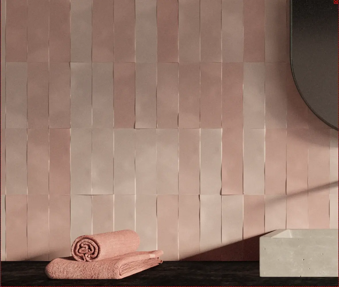

Спасибо за совет,пока удалось достичь вот такого эффекта, пока до конца не могу разобраться со швами и неоднородность цвета ,для displacement взята нарезка из одного видеоролика,noise показался слишком однородным и переходящим через швы, что не очень реалистично, но зато подсказка дала направление куда  двигаться.Теперь буду искать решение дальше для данной плитки
Сообщений: 3663
Херсон,Украина
Len55555, Вы в слот Дисплейсмента поместите родную максовскую карту Tiles.
И в ней уже в свитке Advanced Controls в Tiles Setup в Texture помещайте эту Вашу пирамиду Нойсов в мультитекстуре.
