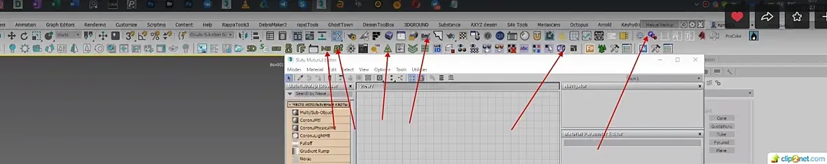

Спрошу здесь!Помогите опознать скрипты по иконкам!
Четвёртый слева - Bookmanager 2
https://www.modelplusmodel.com/plugins/bookmanager.html

Сообщений: 263
два последних - стандартные иконки макса для Compounds операций - один морф, другой булен. Но там может быть что угодно. Я сам часто присваиваю какую-нибудь стандартную иконку на скрипт чтобы было более-менее интуитивно похоже.
А вам вообще зачем? Увидели красивый интерфейс у кого-то и хотите себе такой-же? smiley-biggrin.gif
Обычно скрипты находят под задачи, а не наоборот )))

Спасибо что откликнулись !!! а Интерфейс этот с 1 платного видеокурса.Вот и решил узнать чем там пользуються таким профессионалы.smiley-biggrin.gifостальные все знаю на скрине)

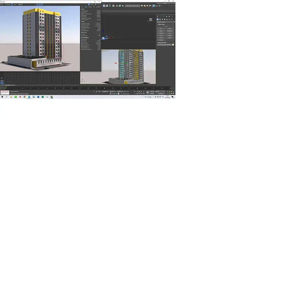

в дополнение для наглядности, 2 миллиарда поликов во вьюпорте:
* тот самый кубик на 6 млн 1гб обж, что не вписался в память

Помогите пожалуйста, начинаю работать на Corone, 3dmax 2023года. Подскажите, при рендере почему такие пятна выходят на фасаде там где светлая текстура?

SkorpionVik1990, возьмите себе за привычку работая будь то в Вирее или Короне - добавлять Рендер Элементы (слои рендера/компоненты рендера). Что бы переключаясь между ними легче было выявить источник проблемы. Или хотя бы сократить список подозрений.
Например :
CESSENTIAL_Direct - покажет что пятна от прямых источников света.
CESSENTIAL_Indirect - покажет что пятна от GI отскоков или компланарных поверхностей.
CESSENTIAL_Reflect - покажет косяки в отражениях.
CESSENTIAL_Refract - покажет косяки в прозрачности (Refraction-е).
CESSENTIAL_Translucency - покажет косяки в транслюценции.
CESSENTIAL_Emission - значит что проблема в самосвет материале.
CShading_SourceColor - значит проблема в текстуре или карте AO.
Ну и там еще есть полезные всякие штуки типа CShading_Albedo, CShading_Shadows, Sampler Focus, для оценки других моментов.

SkorpionVik1990, текстура/материал может быть не в масштабе объекта по скейлу или тайлинг сильно занижен. насчёт рендерпассов — aov больше помогают найти проблемный для освещения "слой" в итоговом изображении. можно ещё использовать криптомат (для "мешапов" в фш), но для рендера в них надо прокачивать навык композа — сборки из нескольких изображений в одно

SkorpionVik1990 двиньте все ближе к началу координат . корона не любит когда далеко. какие единицы измерения?

Там скорее всего объект в объект заходит, поэтому артефакты выдает, скорее всего темные линии проходят через объекты белого фасада.
А рендер нельзя было еще в меньшем и худшем качестве показать, чтобы вообще непонятно было что смотришь?
Ай, и так поймут, 3дшники жи.
