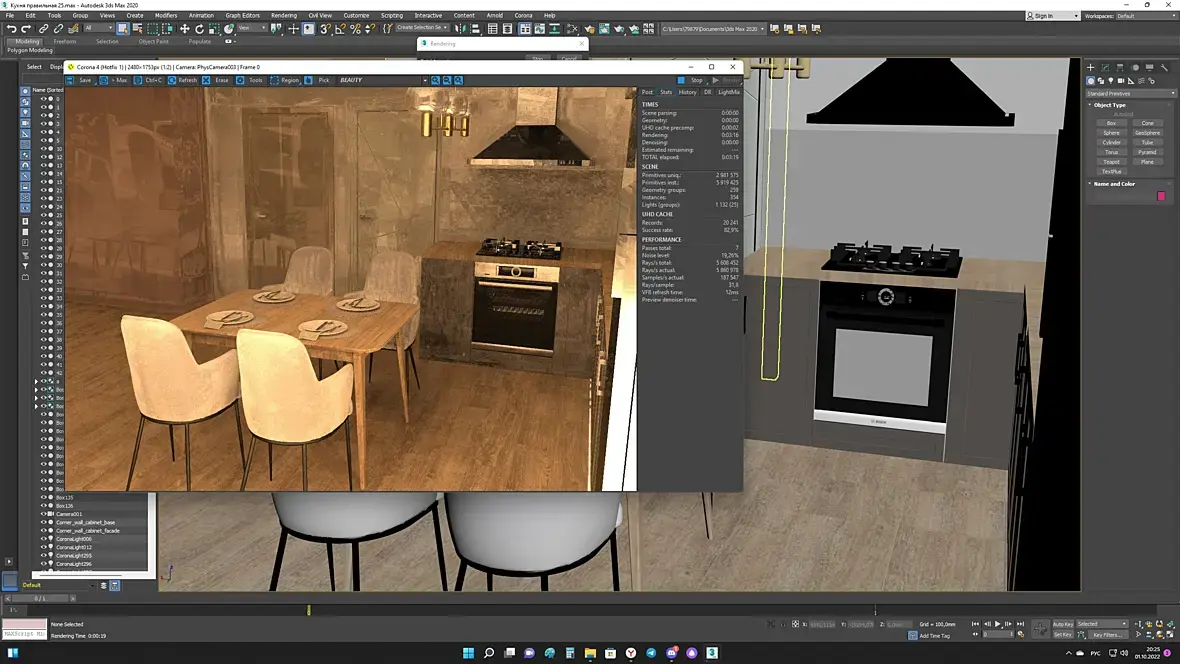

На сайте c 28.09.2022
На рендере происходит неправильное отображение объектов. Присутствуют размытости. Как это исправить?

На сайте c 12.06.2014
Сообщений: 75
Выглядит будто продублировались объекты, и заниают одно и то же пространство.  Также е проверит вкладку перформэнс, в настройках рендера (ф10), там снять птичку с fast denizing during preview или как то так она назывется. не помню

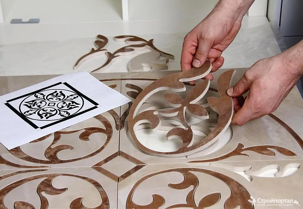

Здравствуйте.
Подскажите плиз кто может. Можно ли сделать на полу сложный узор (панно) из плитки с помощью floor generator? Как это сделать?
Типа такого
