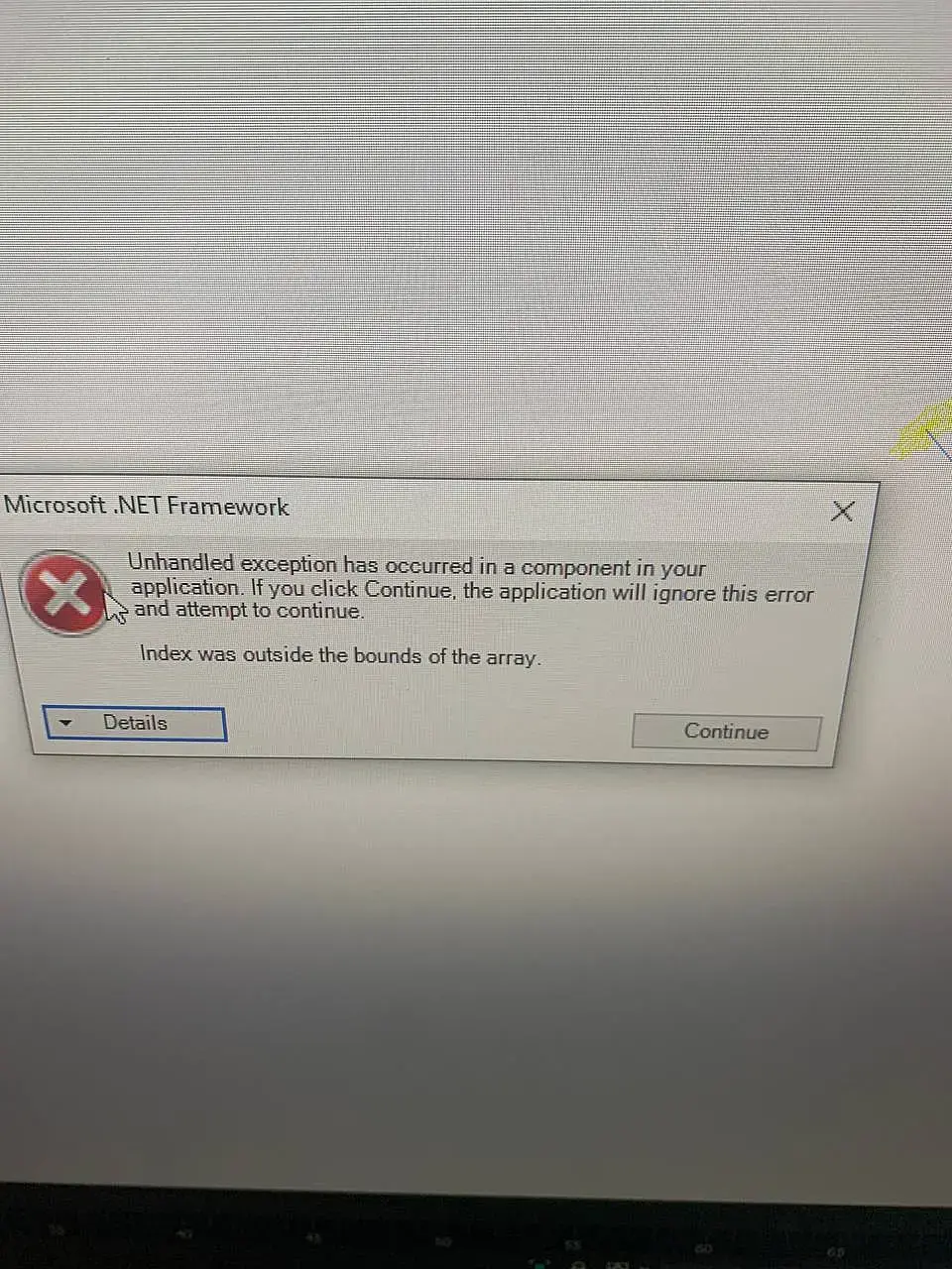

Люди знающие, помогите, пожалуйста! При работе в максе 2022 появляется ошибка, после чего список объектов сцены становится недоступным, несколько раз обращалась к "специалистам", но они мне не смогли помочь. С версией макса ошибка не связана, думаю, потому что на компе есть и макс 2021 и в нём она тоже всплывает. Буду оооочень признательна за помощь или хотя бы подсказку, где искать проблему!
На сайте c 27.03.2018
Сообщений: 61
Волгоград
Если Винда 7, то Фреймворк не обновится. Нужна 10 винда.
Последнюю версию можно скачать на сайте Микрософт https://support.microsoft.com/ru-ru/topic/microsoft-net-framework-4-8-автономный-установщик-для-windows-9d23f658-3b97-68ab-d013-aa3c3e7495e0
Попробуйте, может поможет.
На сайте c 14.08.2022
Цитата makc3383:
Последнюю версию можно скачать на сайте Микрософт https://support.microsoft.com/ru-ru/topic/microsoft-net-framework-4-8- автономный-установщик-для-windows-9d23f658-3b97-68ab-d013-aa3c3e7495e0
10-ый стоит

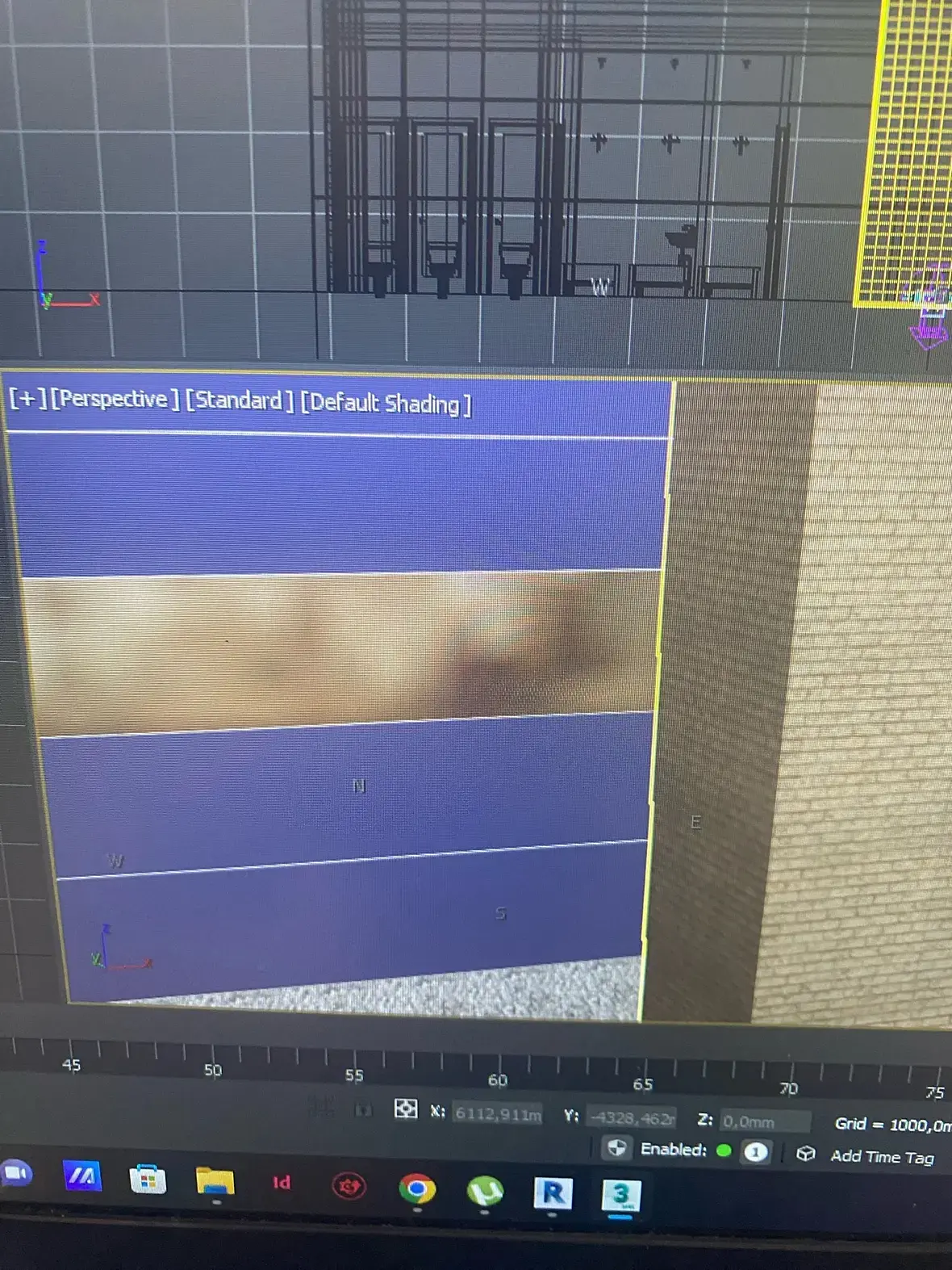

пожалуйста помогите: почему один и тот же материал по разному накладывается на бокс и на импортированный fbx?
На сайте c 22.09.2017
Сообщений: 86
Возможно поможет: UVW Map (render.ru)

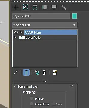

Подскажите, пожалуйста, существует ли такой хоткей, чтобы при выбранном объекте не приходилось мышкой кликать на модификатор ниже самого верхнего. В данном случае мне нужно попасть в вертексы и, если бы не UVW, я бы просто кликнул бы единичку на клаве, а так приходится мышкой каждый раз щелкать на нужную строку в модификаторах. Хочется ускорить.
На сайте c 12.04.2015
Сообщений: 469
Это при помощи скриптов на подобии этого http://www.scriptspot.com/3ds-max/scripts/modifier-auto-select существуют какие то аналоги если вспомню напишу или кто-то другой напишет.
На сайте c 28.07.2015
Сообщений: 213
В описании прям про то, от чего я страдаю. Но ссылки к сож не работают. Скрипт выложен в 10м году(
Сообщений: 469
Цитата kidkoala604:
Попробуйте, не совсем уверен что он будет работать в новых версиях макса https://disk.yandex.ru/d/nLM7dcfDztmC7g В 23 максе работает но не стабильно, а может и я накидал модификаторов которые вызывают сбой.
https://disk.yandex.ru/d/aZ74JvbjYtD5dw Вот еще скрипт, тоже работает.
Закинуть скрипт в папку X:\Program Files\Autodesk\3ds Max 20XX\scripts\Startup и перезагрузить Макс. После этого в Customize -> Customize User Interface... -> Категория PEN Tools
Сообщений: 213
Цитата Borka82:
Попробуйте, не совсем уверен что он будет работать в новых версиях макса https://disk.yandex.ru/d/nLM7dcfDztmC7g  В 23 максе работает но не стабильно, а может и я накидал модификаторов которые вызывают сбой. https://disk.yandex.ru/d/aZ74JvbjYtD5dw  Вот еще скрипт, тоже работает. Закинуть скрипт в папку X:\Program Files\Autodesk\3ds Max 20XX\scripts\Startup и перезагрузить Макс. После этого в Customize -> Customize User Interface... -> Категория PEN Tools
Буду пробовать. Спасибо!!

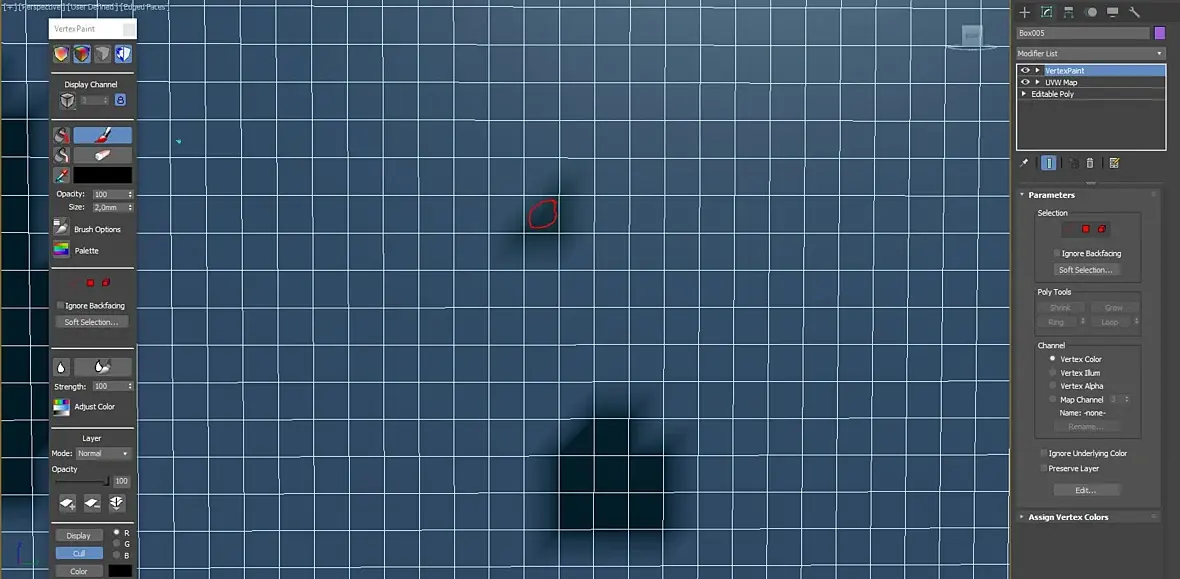

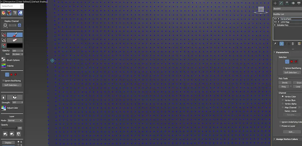

Коллеги, помогите, пожалуйста, разобраться с vertex paint. Первое - я правильно понял, что точность рисунка зависит от размера сетки? Проблема такая - я самой маленькой кистью тыкаю в один полигон, но он заполняется не только он, но и соседние, причем форма кисти какая-то странная - в виде наклоненной прямой. Вот тут в примере я кликнул по полигону в красном кружке ОДИН раз, но соседние тоже окрасились. Soft selection не включен. Другие параметры форму кисти не меняют. Мне нужно, чтобы заполнялись только те полигоны, по которым я провожу кистью.

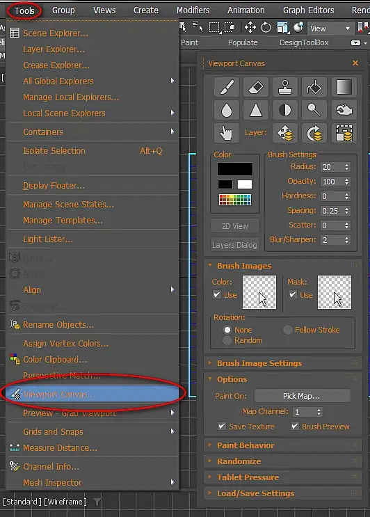

Для vertex paint плотность сетки важна, если Вы пытаетесь допустим нарисовать маску непосредственно на модели то лучше пользуйтесь этим
Это зависит от того, где вы рисуете, где сохраняется значение(атрибут) цвета. На полигонах или на точках. Если на полигонах, то, визуально, от прикосновения кистью будет закрашен целый полигон. Если на точках, то цвет, в равной степени, будет распределён между полигонами которым принадлежит эта точка.
Сообщений: 213
Цитата dontpiter:
А где выбирается параметр - на чем рисовать? Если ткнуть из менюшки вертексы или полигоны, то кисть вообще не рисует.
Вот тут Face и Vertex ничего не меняют.
