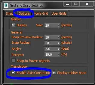

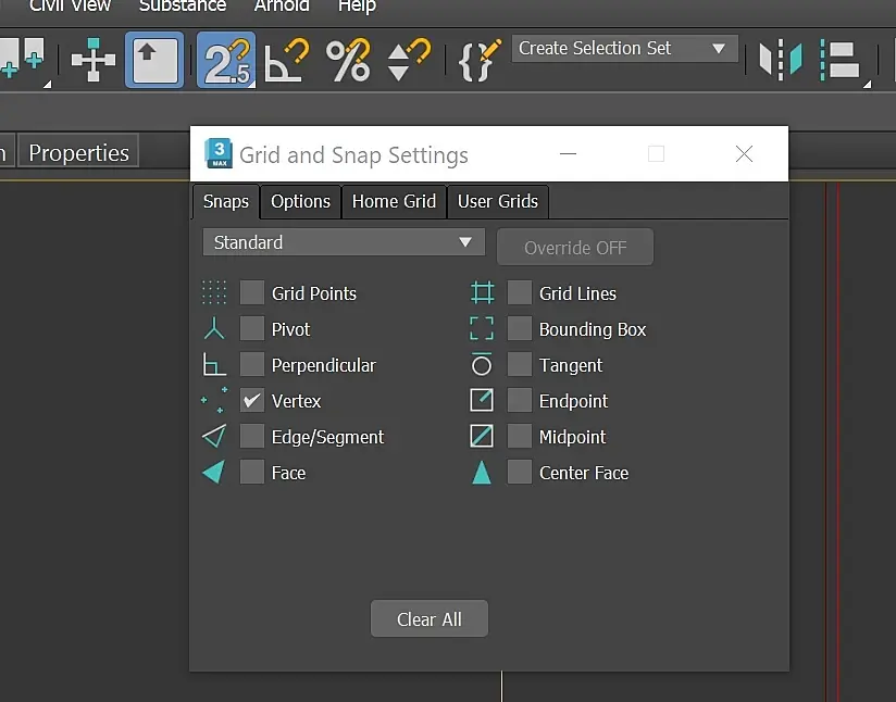

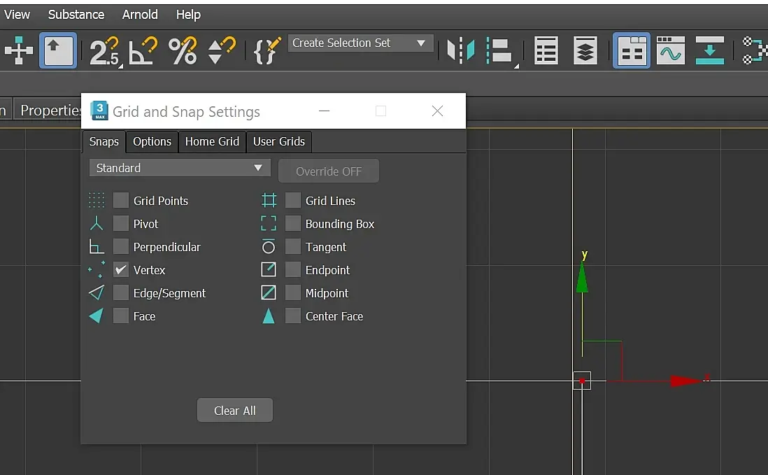

всем доброго времени суток. всегда была 19 версия макса, сегодня переустановила на 2023, возникла проблема, которой в прошлой версии не было.хочу привязать точку к точке, в настройках вроде всё правильно, 2.5, привязка по точкам (первый скрин)
скрин 1

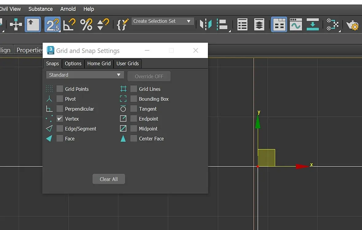

оно та по точкам привязывается, но только ось по которой буду двигать в режиме привязки не выбирается (скрин 2 — с включеной привязкой, выбрать  ось не даёт возможности), (скрин 3 — с выключеной привязкой, ось выбирать можно)
скрин 2
скрин 3
подскажите пожалуйста, как выбрать ось и двигать точку по выбраной оси в режиме привязки.p.s. привязки пробовала разніе (и 2, и 2.5. и 3), и пробовала в разніх режимах отображения (front, top..)
На сайте c 12.04.2015
Сообщений: 469
На сайте c 14.02.2021
Сообщений: 4
спасибо большое!

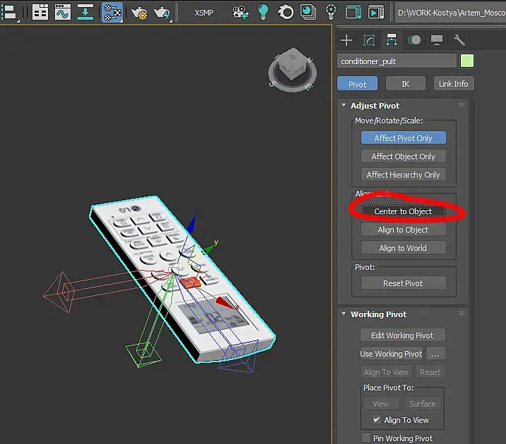

А можно как-то привязать на хоткей установку пивота по центру?
Сообщений: 469
Через скрипты, которых очень много разных, весь список перечислять не буду, попробуйте SoulburnScriptsPack, в нем по мимо pivotPlacerCenter куча других полезностей.
На сайте c 23.01.2016
Сообщений: 917
Ок, спасибо.

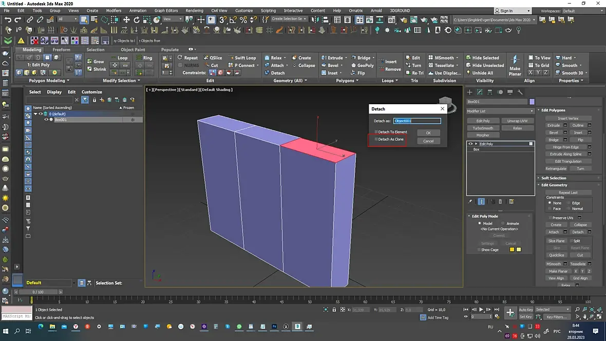

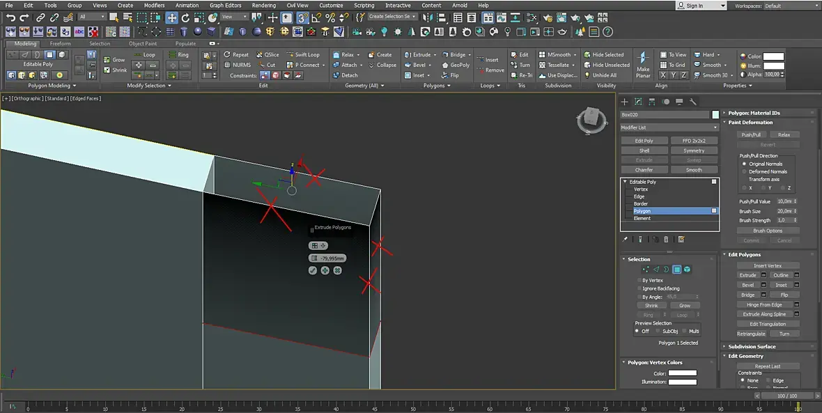

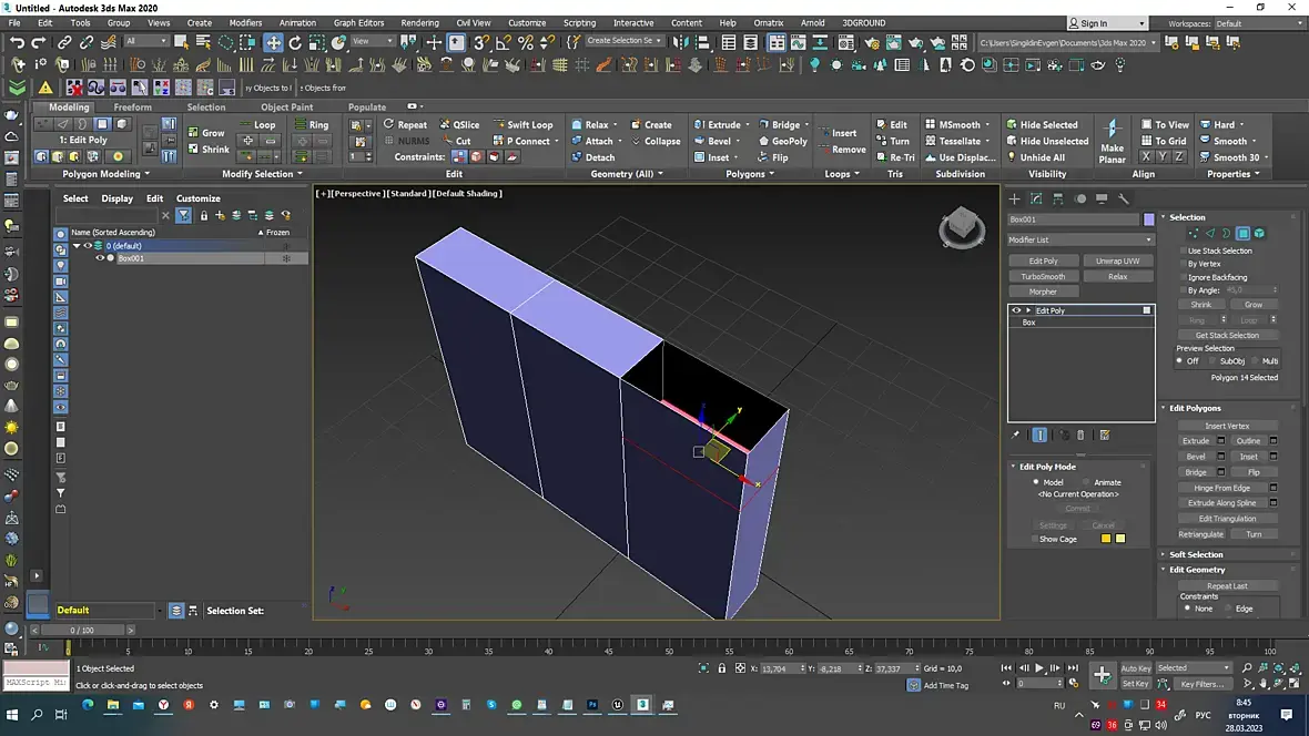

Добрый день! Вопрос по полигональному моделированию.
Как вдавить полигон вниз на скриншоте ниже, чтобы он был отдельно от левого полигона, то есть как прямоугольный вырез? Через extrude пробовал, но создается дополнительная геометрия вокруг полигона. Если просто тяну вниз, то тянутся точки соседнего полигона тоже вниз (так как они общие на два полигона).
Знаю, что можно вытянуть левый полигон вверх через тот же экструд, но хочется решить обратную задачу.
max 2019.
На сайте c 07.03.2010
Сообщений: 707
Krasnodar
max 2019.
Выделить на пример полигон, команда "Detach" убрать галочку с "Detach as clone" перетасчить отсоединённый объект в низ на сколько нужно, потом снова команда "Attach"

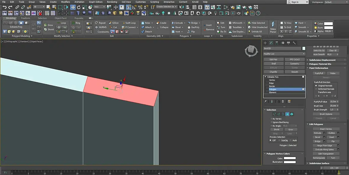

На сайте c 26.02.2023
Сообщений: 4

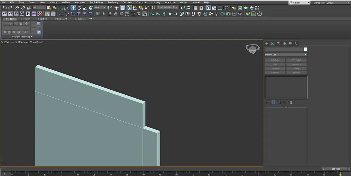

Джонсинг, то что вы пишите, можно сделать просто потянув за полигон вниз без каких-либо отсоединений и присоединений
Но геометрия над полигоном ненужная остается, а мне нужно получить вырез как на скриншоте ниже. Но только путем не выдавливания вверх левой части, а вдавливания правой части вниз.
Это возможно?
