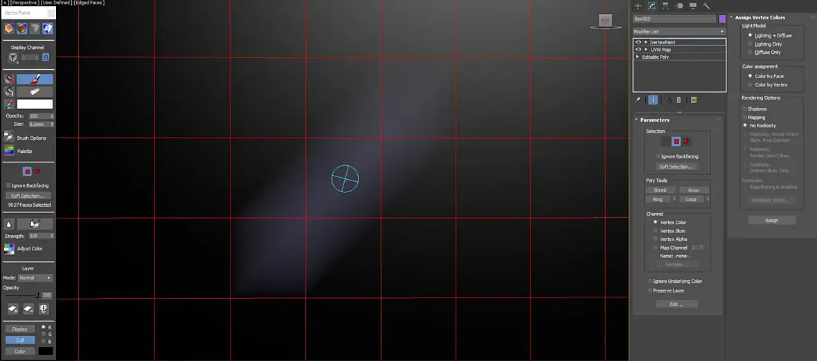

При использовании VertexPaint вы не "красите полигоны" как таковые. Вы изменяете цвет вершин. Т.е именно от вершин все и "пляшет". Для равномерного заполнения полигона цветом, вам требуется выбрать суб-режим фейсов, выделить нужную область и после использовать кисть.
Вот выбрал все фейсы. Покликал на один фейс в центре и соседние почему-то всё равно окрасились((
На сайте c 28.07.2015
Сообщений: 213
Цитата Evilis:
Заполнение происходит от вершин
Спасибо за наглядный пример. Я попробовал порисовать на супер плотной сетке и края всё-равно получаются очень ступенчатые. Кажется мне путь в Фотошоп за нормальной маской. Возможно этот инструмент для более грубых случаев.

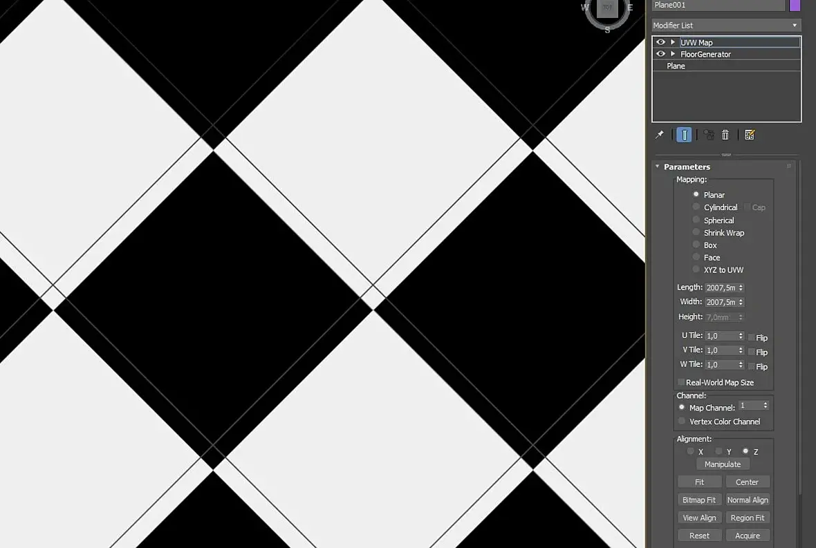

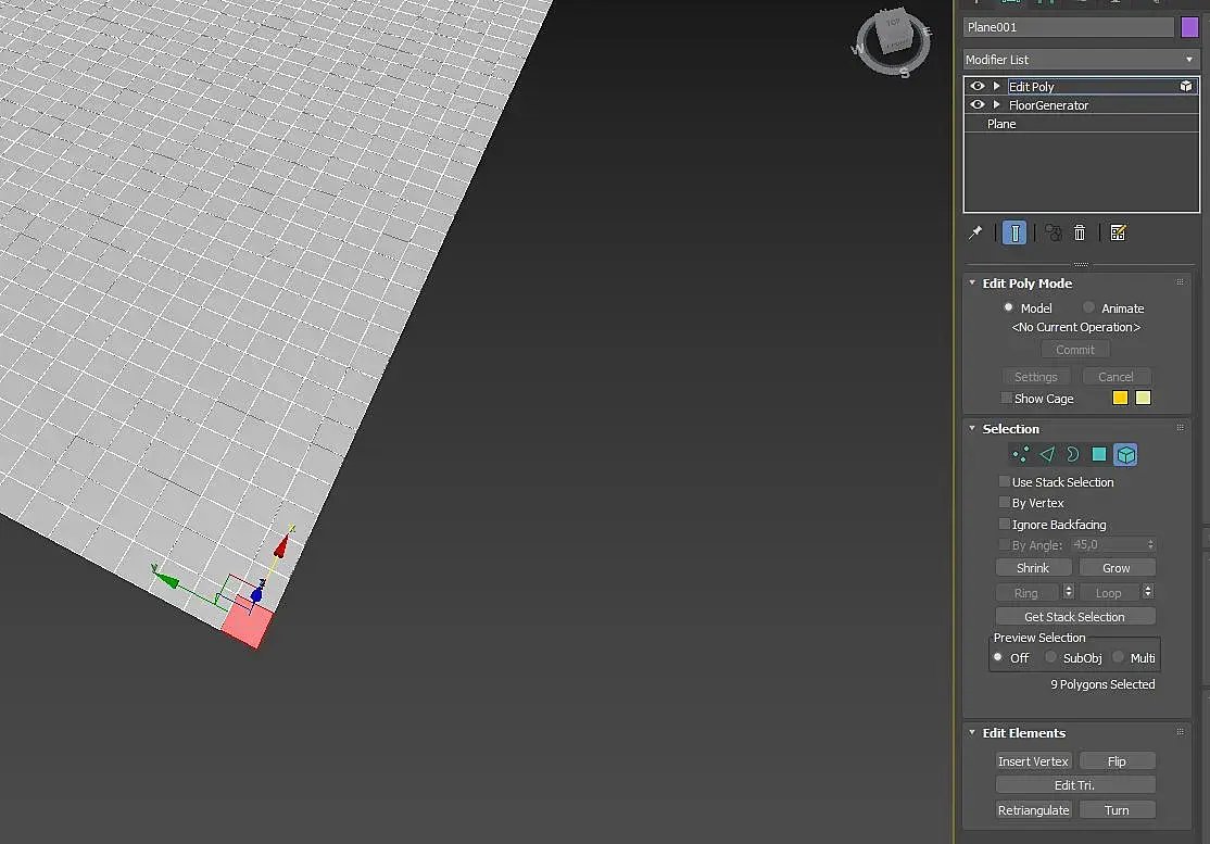

Нужно сделать пол, в котором плитки окрашены в два цвета в шахматном порядке. Сделал объект флоргенератором. Нужно назначить ID для обджектов 1 и 2, чтобы тоже были в шахматном порядке. Выделение командой Checker не работает. Им получается выделять полигоны только в рамках единого объекта. А есть ли такая же возможность только с обджектами?
Сообщений: 213
Цитата Evilis:
Планарный маппинг карты Checker, которая после используется в Vol.Select. По этой карте выделяются верхние полигоны в шахматном порядке. Накинуть мод Edit Poly > несколько раз кликнуть Grow > задать ID > инвертировать выделение > задать ID
Можно, пожалуйста, чуть подробнее до момента с "накинуть Edit Poly" (тут всё ясно).
Я должен временно накинуть карту checker на созданный объект, а потом выровнять её через UVW, чтобы размеры квадратов совпадали с рисунком плитки? А что дальше выбирать в Vol.Select? Я попробовал закинуть инстансом карту чекер из материала в слот Texture Map, но что-то ничего не происходит.
Цитата Evilis:
Конечно можно. Там ничего сложного.
Разобрался! Правда пока работает криво – не понимаю как наложить checker map идеально ровно на всю поверхность пола. Выравниваю с одной стороны, но с другой получается со сдвигом smiley-sad.gif
У меня между плитками еще щель 5мм, что усложняет задачу.
Сообщений: 213
Цитата Evilis:
Пример: Размер одной плитки 10x10 cm, ширина шва 0,2 cm (обратите внимание на положение гизмо и на размер маппинга)
Спасибо большое!
