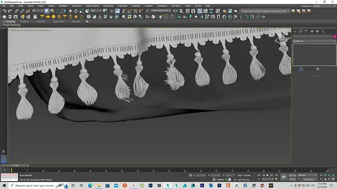

В данном случае я бы сделал кантик после симуляции салфетки. Ну либо кантик надо пришить к ней.
Думаю это самый лучший способ, так как кантик сделан из обведённого сплайна, и он нифига не совпадает по вертексам с топологией салфетки. Сделаю ей шелл, потом кантик и далее симуляцию.

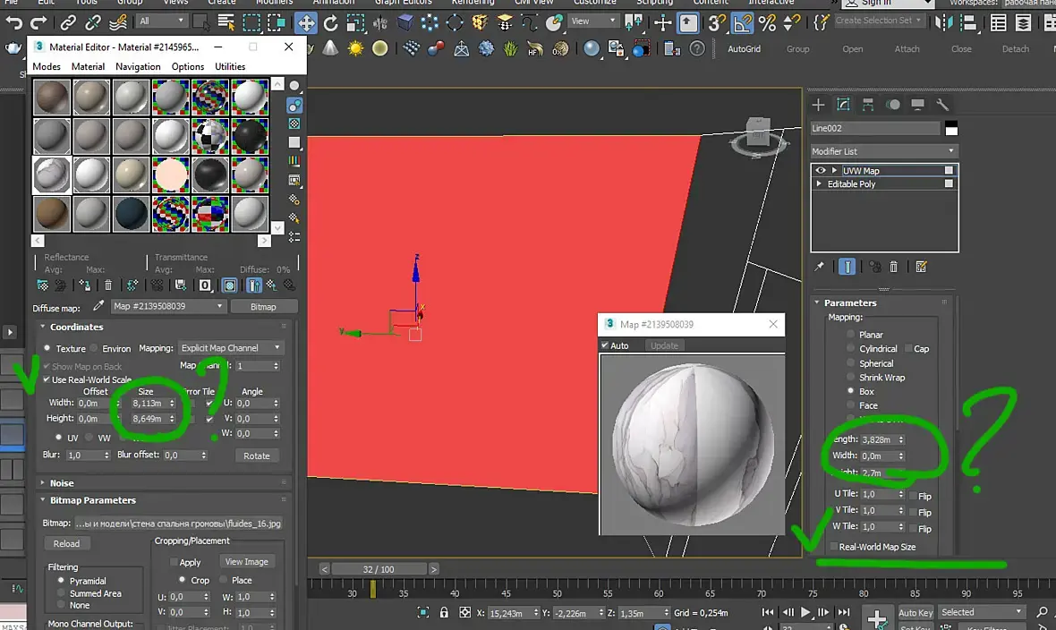

всем привет, помогите, пожалуйста. загружаю картинку с битмапа, она не отображается, все галочки и настройки вроде верны
Сообщений: 4831
У вас в вьюпорте отображается каркас, F3 нажмите. Помогло?
У тебя в одном месте стоит галка Real World Scale, а в другом (UVW Map) - нет!
Либо поставь обе галочки, либо сними. И размеры синхронизируй (чтоб одинаковые были)
И ещё! В UVW Map размер ширины = 0. Программа в шоке, вероятно, от таких размеров... Вообще, как программист сообщаю: ни одна программа на любит нули! Связано с математикой, что на 0 делить нельзя!

спасибо, разобралась

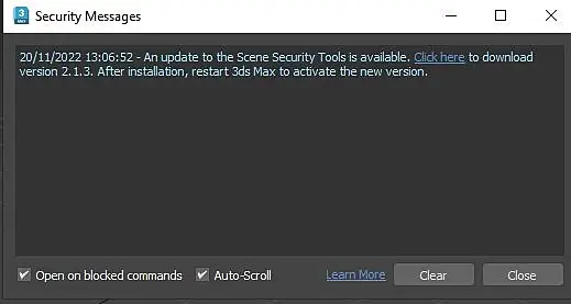

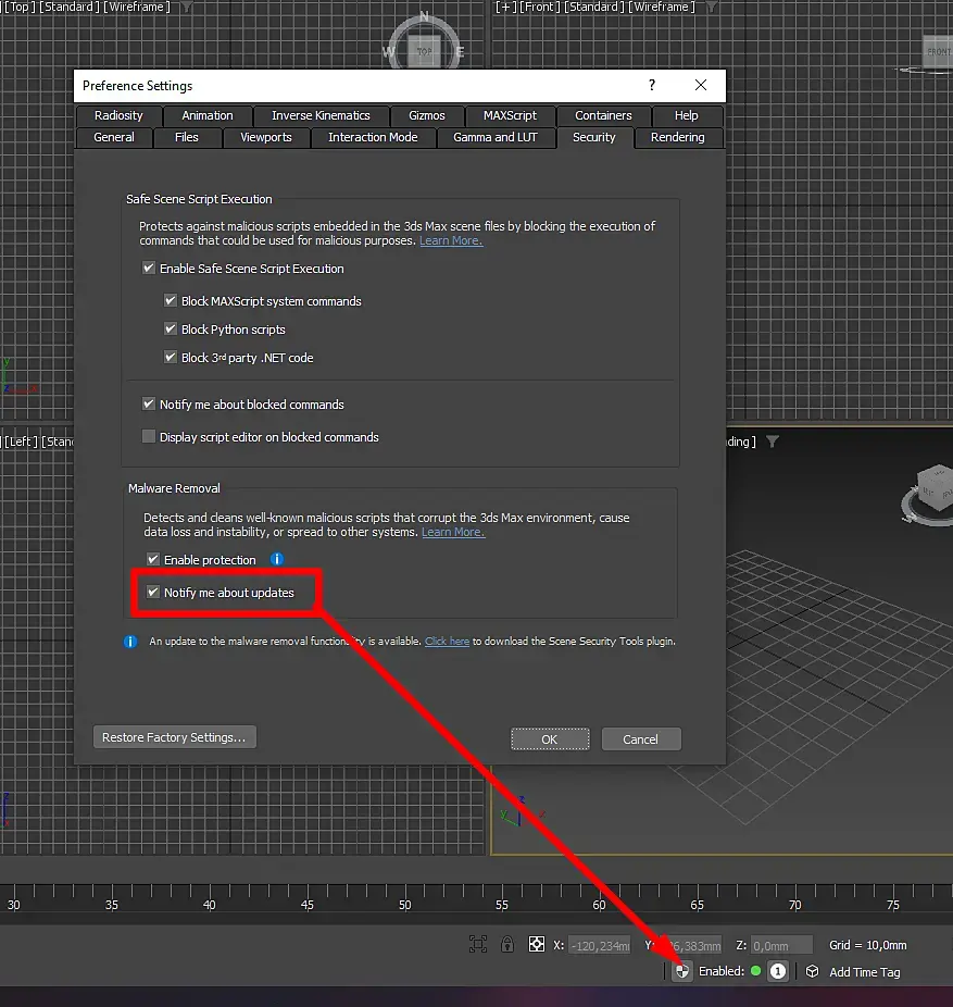

У меня вопрос, поставил себе новый макс 23, всё хорошо, но раздражает это окно при запуске и я не понимаю как его убрать насовсем, если я не хочу это уведомление получать, как то можно от него избавится?

Цитата iolanta989:
Isaevabd, вбивайте в поиск 3ddd "Tmin" и смотрите его блоги, там все ответы
Тут отметку снять

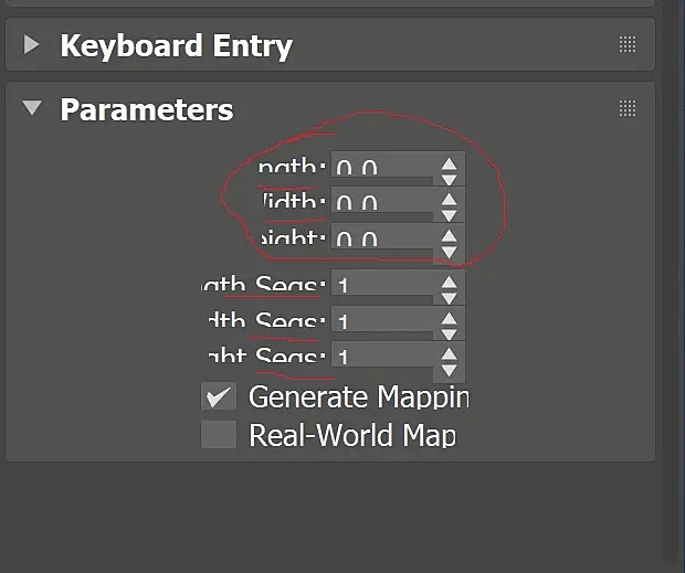

Доброй ночи Никто не знает как убрать это ? После морфы

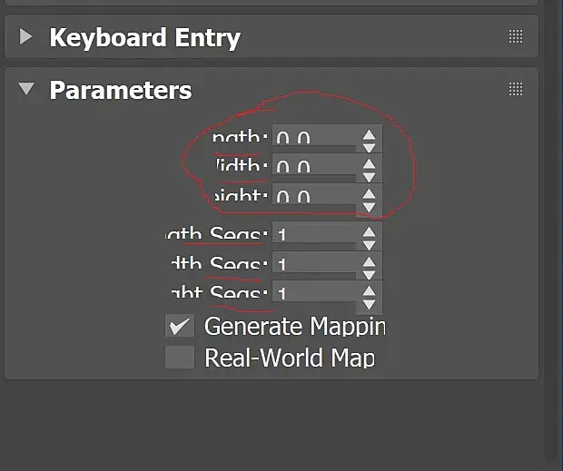

Привет всем кто может знает почему это в максе в параметрах и не только параметры налезают одно на другое

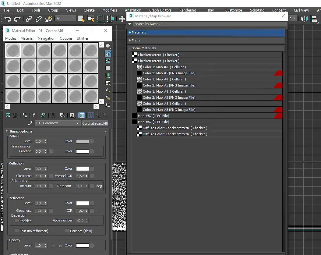

Столкнулся с такой проблемой - при открытии сцены в редакторе материалов находится горстка материалов, которые ни на что не назначены. Я уже пробовал назначать на всё сермат, потом сохранял, потом мерджил в пустую сцену, один фиг - эти ничейные материалы в ней снова появляются. Запарило страшно. Prune scene не помогает. Как это победить?
UPD Нашёл. Какое-то кресло в сцене. Как только сконвертировал его в эд.поли - они сразу исчезли. Но блин, что это было, если на ВСЁ был назначен ОДИН сермат?!
У меня давно-о-о-о-о такое было, это скорее всего в самом Виндовс что -то с размером шрифта намудренно, надо по умолчанию в настройках винды выставить, я точно помню, что именно так и решил эту проблему

Параметры - Система- Дисплей - Масштаб. Попробуйте различные значения, это точно оно, скорее всего у вас 4к монитор.
Рабочий стол - ПКМ - Параметры дисплея - Масштаб и разметка --- поставить для начала 100%, а там как будет удобнее.

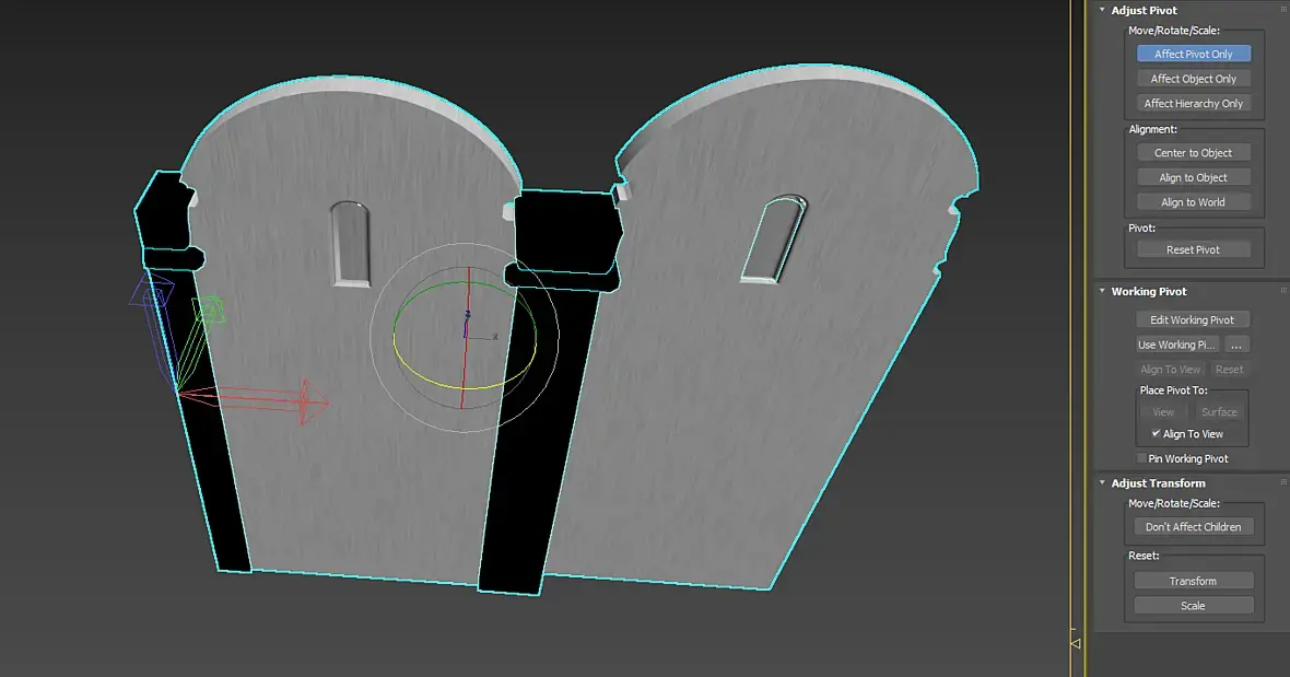

У меня есть группа из нескольких предметов. Мне нужно чтобы ось вращения у них была одна (то место где сейчас находится указатель пайвота). Но при передвижении пайвота, ось вращения двигаться не хочет. Остается на месте. Раньше помогало попереключатся между ней и другими, провести мышкой по ней и она размораживалась. Сейчас не срабатывает.
Как я понял единый пайвот для группы, это вообще не правильный подход, если делаешь анимацию. Подскажите, пожалуйста, как мне по-другому скрепить все объекты, чтобы они вращались по единой общей оси (видимо самого крайнего левого объекта, потому что она должна быть на его краю).
