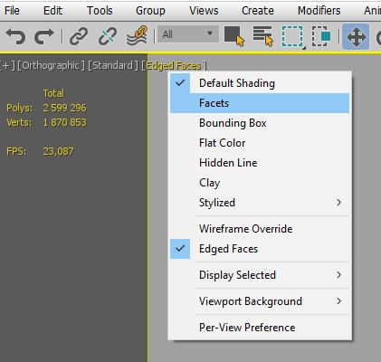

переставте с default shading -> facets
мне помогает

Спасибо огромное, проблема решена! :)

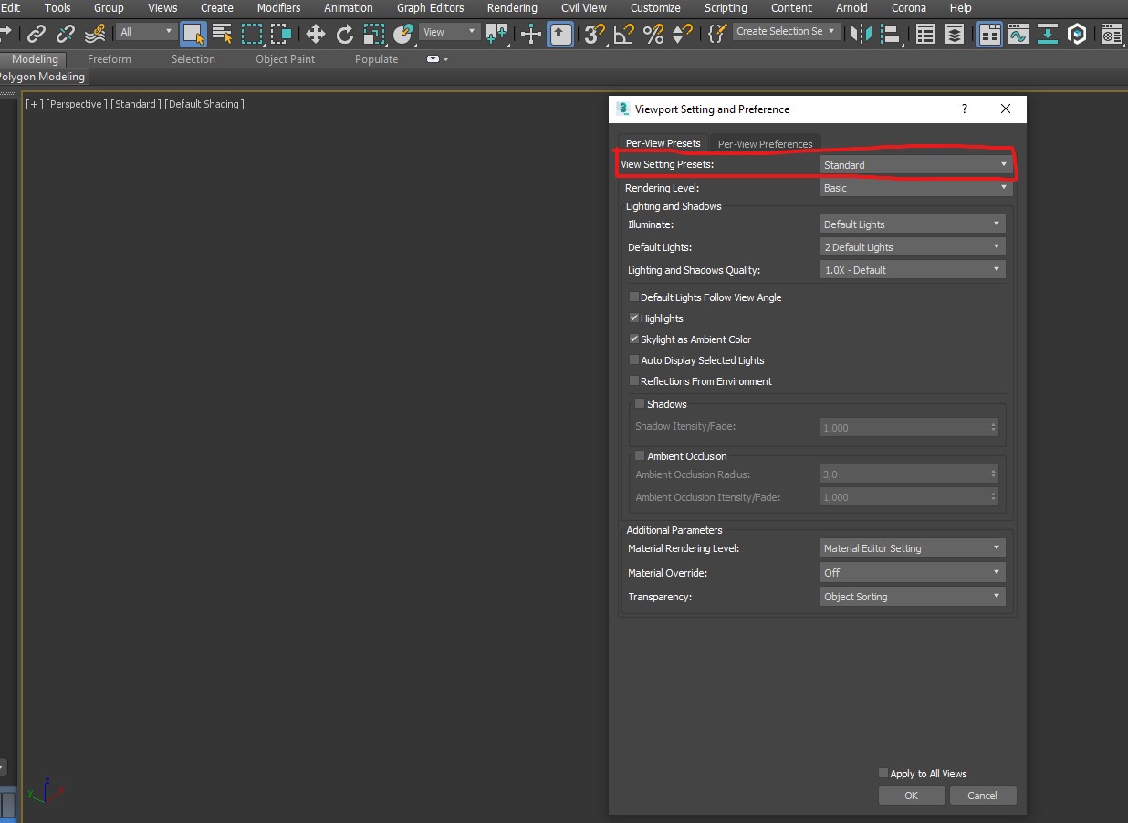

Була така проблема. В мене вирішилась так: 1. перейдіть в меню Views > Viewport Per-View Settings і відкрийте меню Viewport Setting and Preferences.2. поставте View Setting presets на "Standart".3. якщо вже стояло "Standart", то поставте "High Quality" а потім знов на "Standart"

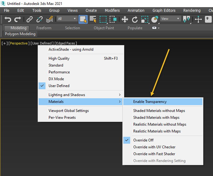

У меня при импорте obj объекты были прозрачные. Помогло снятие галочки enable transparency

Импортировал объекты OBJ в сцену, и появилась такая же проблема, помогло переключение со standart в hight quality и обратно.

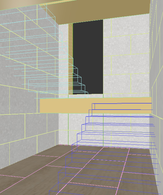

Почему то объекты становятся прозрачными во вьюпорте, когда есть инстанс-копии. Ступени лестницы, например, выполненные в материале без текстур, только цветом. Материал пластика, понятное дело, не стекло. Но все ступени целиком исчезают, только контур из рёбер остаётся видимым. Ступени без инстанс-братьев и с тем же материалом отображаются нормально. Мах 2022 и Корона 11.2.
UPD: в слоте спросачивания света лежал композит, в котором на одном из слоёв была карта Checker в режими перемножения. Она и давала такой стрёмный эффект. Удалили композит, отобразил диф. И всё стало ок!
