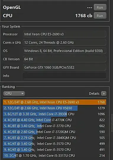

Собрал НОДу на двух 2690v3, 3900X и прочие рязани, i9 и т.д. курят в сторонке как по производительности, так и по внешнему виду)

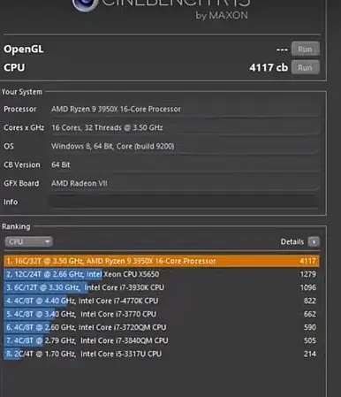

Это нечестное сравнение двухсокетной системы с односокетной. Данный камень в 15 синебенче набирает дай бог 1800 очков, в то время как 3900Х - 3000.
Этот ксеон даже в паре на матери не догонит один 3950Х. И его спасает лишь цена б/у конфиграции. Но это означает отсутствие гарантии на весь ящик.
Так что по производительности, габаритам, выдаваемому шуму и, как следствие, внешнему виду курит на самом деле ксеон. А соедините-ка 2 райзена, хотя бы по DR ))))
