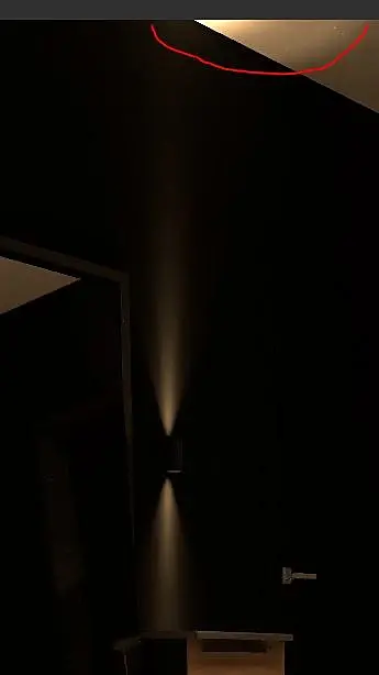

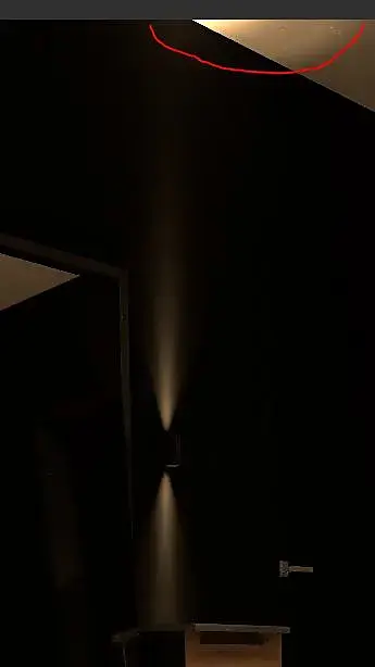

Можно ли обрезать свет? Пробежался по нету - не нашел ответа. Настройки света и т.д и т.п. Много чего есть, а этого нет. Или просто не нашел.
В параметрах светильника есть такой как cutoff. Поигрался с ним, но нужного результата не получил. Допустим, есть настенный светильник с IES. Сила света ( power ) отрегулирована так, чтобы на стене проявлялся необходимый уровень и форма освещенности. Но на потолке в это время получается очень яркое пятно, которое хотелось бы либо максимально уменьшить, либо совсем убрать. Можно ли это сделать и как?

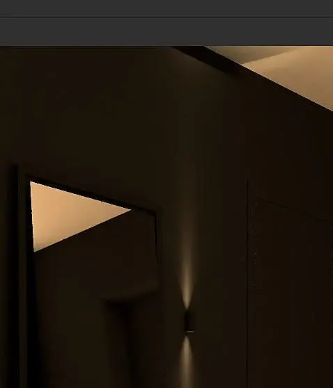

Потолок - выдавленная линия. Нашел ее, исключил, отрендерил - ничего не изменилось. Что не так сделал?
На сайте c 06.04.2007
Сообщений: 19
Линии не рендерятся если им галку не поставить  в Enable In Renderer

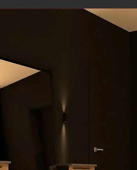

Создал плоскость, поместил ее между источником света и потолком, в свойствах отключил видимость для камеры. В результате плоскость не видна, пятно засветки тоже, но есть тень от этой плоскости и резкая граница света. Может быть можно, конечно, сделать плоскость полупрозрачной и смягчить как-то этот переход, но мне кажется это уже становится слишком все сложно!

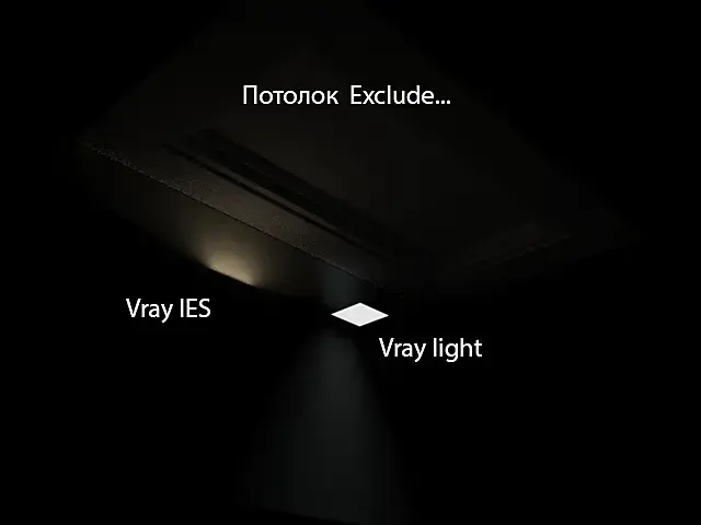

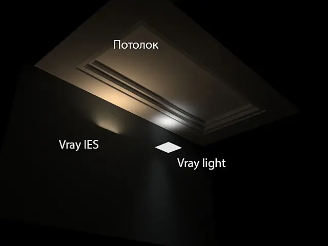

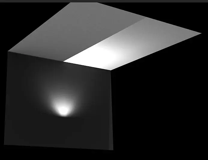

Сильно подозреваю, что Вы что-то делаете неправильно. На всякий случай даже проверил, если включить плоскость в список exclude источника света, то свет этого источника перестает на нее влиять от слова совсем
Две верхние плоскости имеют одинаковый материал, левая находится в списке exclude ies-светильника

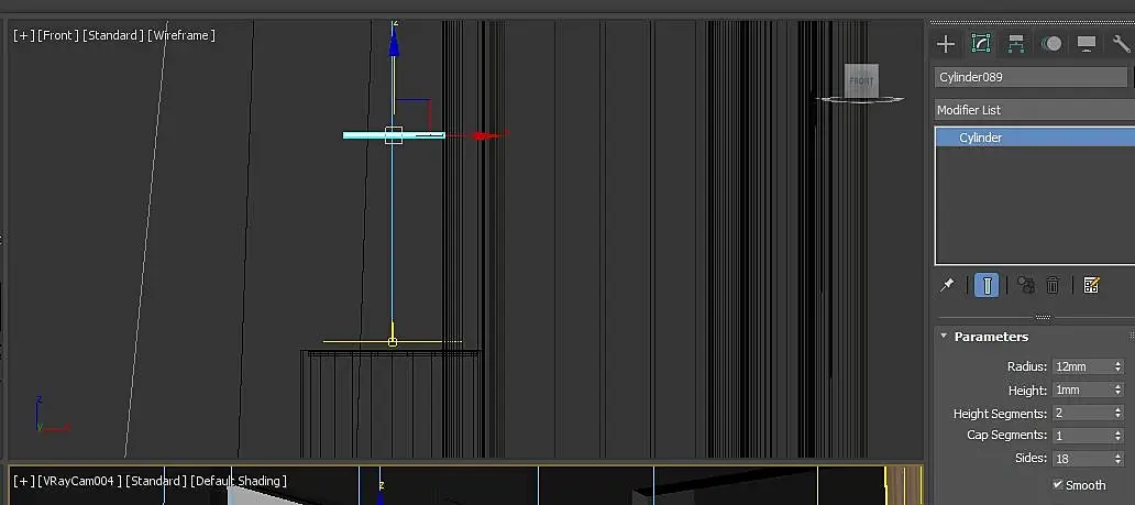

Короче создал цилиндрик ( можно было и круг ) и поместил над светильником. Сделал его невидимым для камеры. Получилось на потолке рассеянное пятно без ярко выраженных границ. Способ, конечно, так себе - примитивный, но за не имением лучшего! Если по настройкам никто ничего больше не подскажет, то тему можно закрыть!

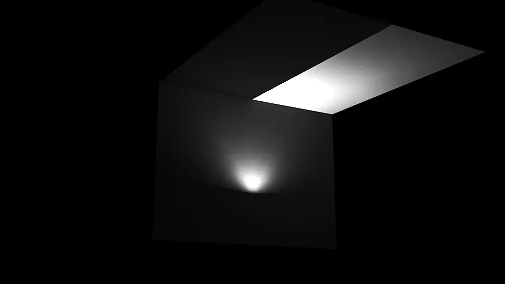

IES  во Vray подсвечивают даже исключенные объекты
Сообщений: 6744
У меня не подсвечивает, если заполняющий свет убрать, то exclude плоскость становится практически не видно
Могу ошибаться, но по-моему, у Вас потолок подсвечивается отраженным от стены светом
Сообщений: 19
Могу стену убрать для чистоты экспиремента
Не ошибаетесь. Скрыл стену. Потолок подсвечивался отраженным от стены светом.  У IESки большая область свечения, стена отражает отскоки света на потолок.
