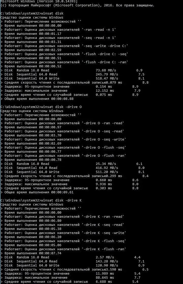

Сообщений: 4462
Привет. Стали очень долго открываться и мержиться сцены. Дольше обычного, наверное, раза в 3-4. Причем все, независимо от размера. Пробовала прун, другие чистилки, конвертить всю геометрию в поли. Бесполезно. Так же стала долго переключаться камера с одного кадра на другой (пользуюсь анимированной). Еще неделю назад было все нормально. Может влиять то, что осталось мало места на диске С? 3 Гб. Макс 2014, памяти 64, видюха rx 480.
Даже винты на скорость проверила

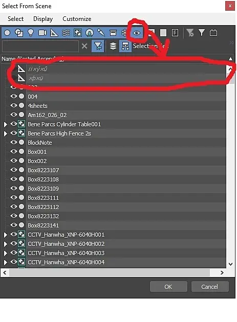

На сайте c 31.08.2011
Сообщений: 308
г.Астана
Во всех вирусованных фаила были эти два странных объекта, в Hidden. Проверьте есть ли они у вас. После очистки  фаила они исчезали и фаил работал нормально лично у меня
Может быть завирусован макс. Понимаю звучит странно, сам сначала не поверил, мне скинули скрипты, он очищает фаилы от вирусов, и они начинают быстрее работать. Фишка в том, что вирус переносится из фаила в фаил с объектами.
