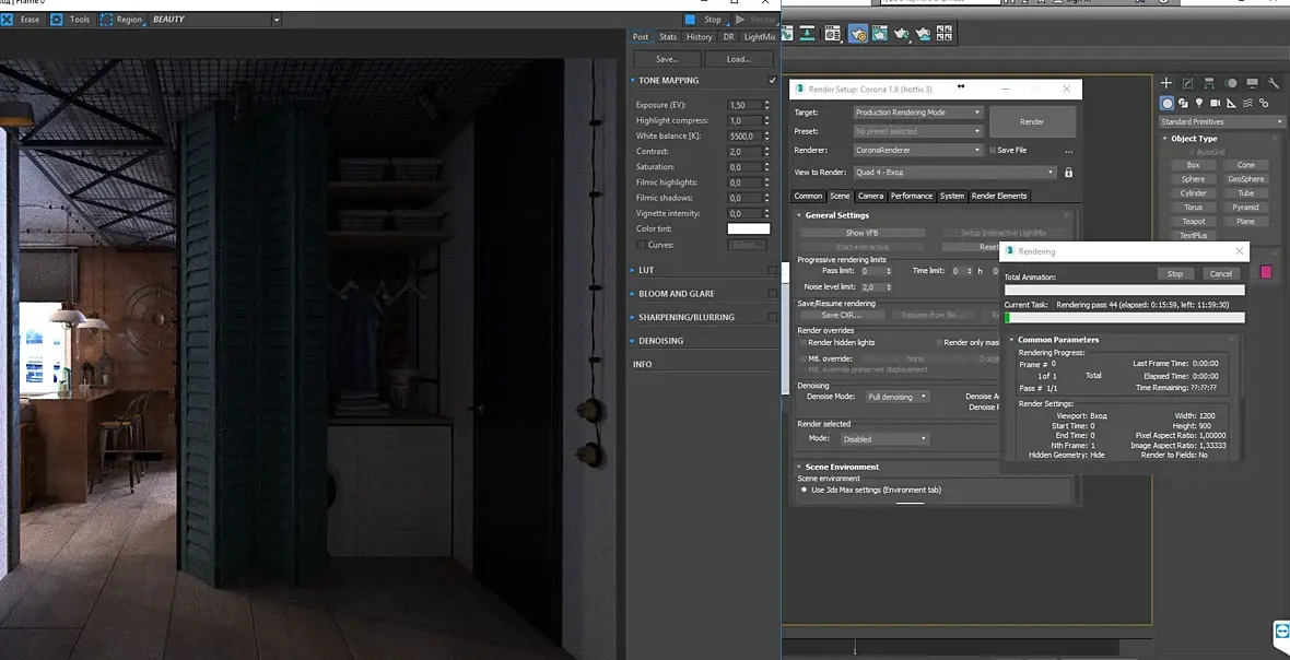

Очень долго рендерит Corona
Цитата disangel:
А как потом дорендеривать несколько кадров, можете научить?
Сохраняете в Corona EXR и дальше подгружаете его. При этом не забыв снизить пороги до которых надо рендерить.
Если в пассах считаете, то к примеру указываете 100 пассов, и запускаете, к уже существующему файлу рендер досчитает 100 пассов и остановится. Но лично мне удобней по шуму.

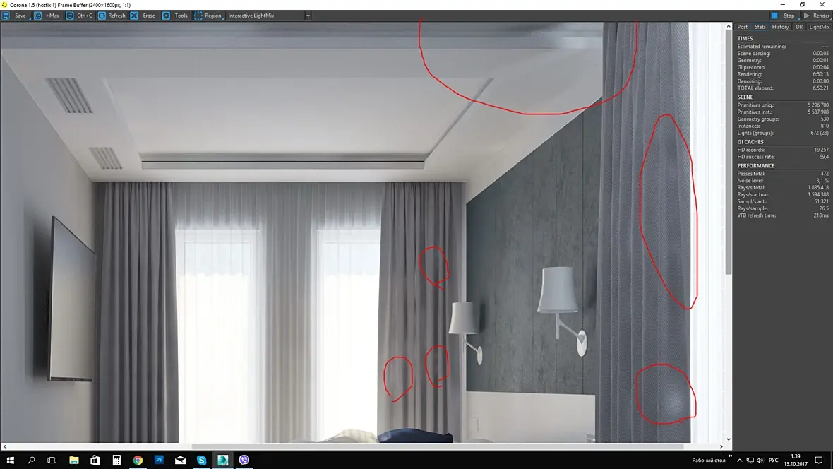

Доброй ночи, корона рендерит уже 7 часов почти, но шума дофигища. Дело в материале занавесок?
Если да, подскажите как правильно его настроить?
На сайте c 26.07.2008
Сообщений: 4428
Aktemelka 500 пассов/7часов нв эту картинку?! Ну вы терпеливый
со штор убрать всю прозрачность, тюль - материал настройки сюда скрином
что светит, где лампочки, тоже все скрином сюда
ну и сцену желательно кинуть (без моделей)
еще, заменить все материалы на серые, кроме тюля и рендернуть (стекло в окне удалить)

Aktemelka,  это вторичка шумит. Поднять значение до 3-4.

Попробовал с лайт миксом поиграться, шум на потолке почти ушел, но местами остался все равно, не монимаю как с ним бороться.
Сообщений: 4428
Aktemelka да никак. Денойзом пройтись, включайте его

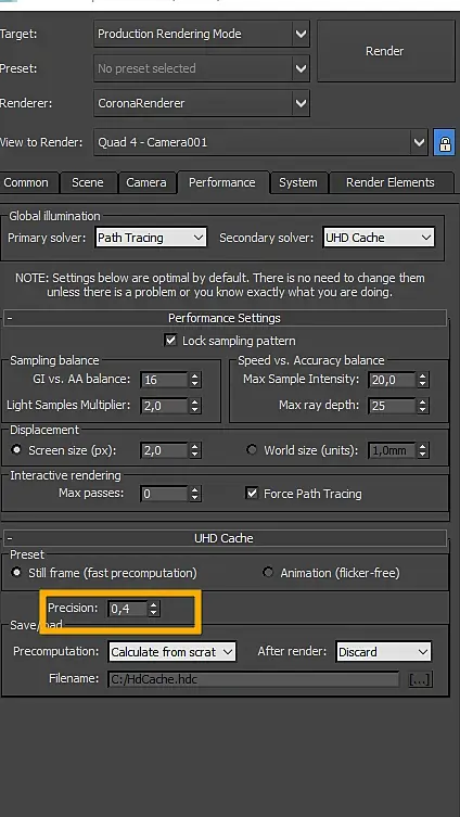

Подскажите пожалуйста, его можно как то включить не перерендеривая всю картинку?
Это повлияет на время рендеринга?
Сообщений: 4428
Опасити убрать, рефракшн использовать

Precision - единственний параметр которий влияет на вот ети белие засвети.
https://www.youtube.com/watch?v=PIuZZIXrxwA обезательно посмотри!!!
Если поднять значение Precision то время рендеринка увеличится. но не обезательно очень високо поднимать в интерактиве поднимаеш понемножку и смотриш пропадет ли засвет(ну я так делал). Все идет от вторинного источника свете.
еще вариант поставить штучние источники света в комнате и засвети пропадут в зависимости от количеста света, ну как раз ти так и зделал, они немного пропали!
я думаю если поднять значение Precision + немного источка света, засвети пропадут, ну а если только дневное светло то том уже поднимаеш параметр Precision! По ситуации на интерактиве!!!
