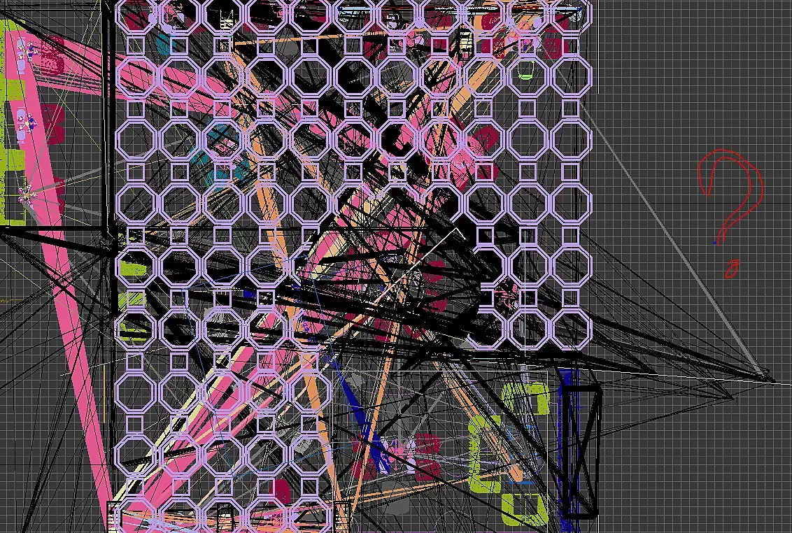

Здравствуйте, подскажите в чем проблема и как решить?) - вот такая картина во вьюпорте, а на рендере все ок. никаких таких странностей нет
 кажется нашел , надо зайти в кастомайзе ,потом сменить драйвер - чусе драйвер и я выбрал опенджиэль - т к карта старенькая и драйвер под нее , опен джиэль ати радеон, вобщем все ок стало

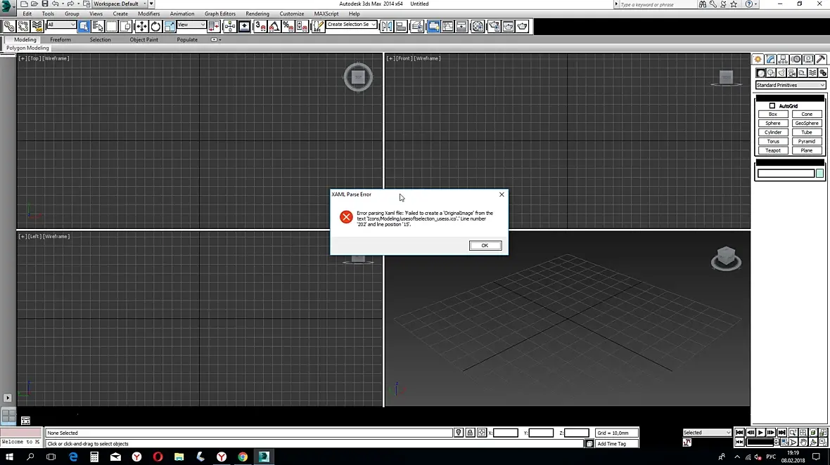

Добрый день.
Возникает такая проблема при запуске. Кто нибудь сталкивался?
Интересная абстракция, спасибо! буду знать причину

Цитата либерта-free:
Добрый день.
Такая же ерунда появилась, при запуске выдает error parsing Xaml file: 'Failed to create a 'OriginalImage' from the text 'Icons/Modeling/bynumber_random.ico'.'Line number '25609' and line position '15'
Откат системы не помог.
Хотела переустановить - но программа не удаляется, варианты решения похожих ошибок с xaml file (удалить его из APP) не помогает, что делать подскажите пожалуйста!
Сообщений: 4125
Вручную через поиск в винде по слову Autodesk удалить все что связано с 3ds max. И реестр почистить.
Добрый день.
Мир всем!    Попробуйте удалить содержимое
C:\Users\****\AppData\Local\Autodesk\3dsMax\2014 - 64bit\ENU\en-US\UI

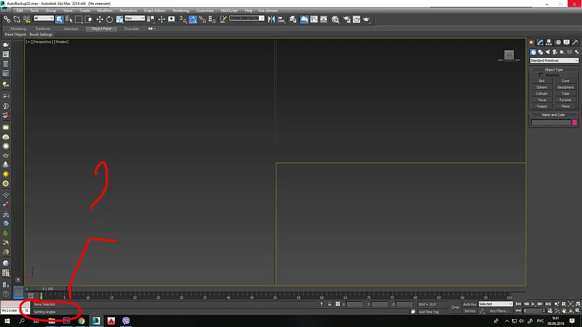

Сообщений: 48
Файл и автобаки не грузятся и вместо стандартной надписи в этом месте: "loading", вот это. Может кто-то сталкивался? Хелп!
