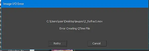

Всем привет. Подскажите, пожалуйста, осваиваю анимацию интерьера.Выскакивает такая ошибка , не запускает рендер.
Сообщений: 4244
Anastasiiafox3
Не установлены библиотеки QuickTime или нет прав на запись в эту папку или папка отсутствует.

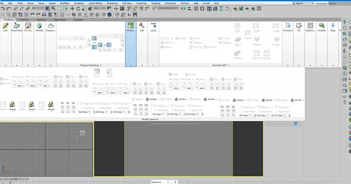

Всем привет, может кто сталкивался max2020 заглючила ribbon панель. Выглядит так и никуда невозможно сдвинуть.
Файл 3dsMax.ini удалял. Ui layout в Custom defaults switcher перезагружал разные. Куда еще капнуть можно?

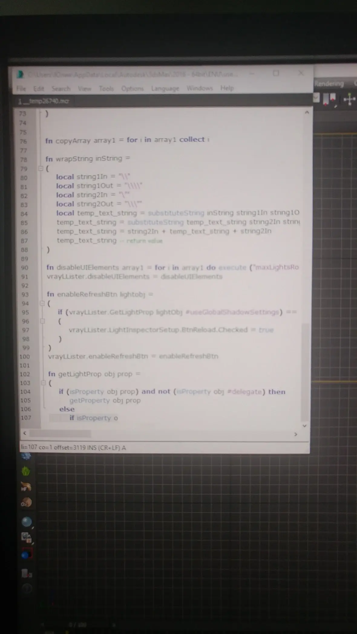

Доброго время суток , подскажите если при загрузке выскакивает это окно и пишет ошибку :
--syntax error: at end, expected " then" or "do"
--in line
Это лечиться только переустановкой программы или можно по другому?
C:\Users\Owner\AppData\Local\Autodesk\3dsMax\2014 - 64bit\ENU\usermacros\and delete:__temp13308.mcr

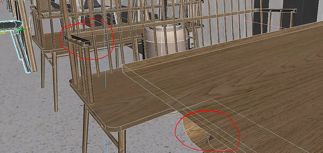

Привет, кто-то знает как пофиксить такой баг: Я вижу обратку, но не вижу ближнего полигона.
Это не backface culling, клипинг вьюпорта отключен.
Когда открыл сцену был включен режим отображения реалистик, но ничего в сцене не было видно, когда перекючил на шейдед вышел такой эффект. В других сценах все ок. Макс перезагружал.
Если все далеко от центра и системные единицы мелкие, то скорее всего из-за этого.
Ещё возможно очень много текстур включено, и видеокарта подтупливает. Нажмите во вьюпорте на слово "shaded" (если этот режим включен) -> Materials -> Shaded materials without maps. Этот отключит отображение всех текстур. А дальше уже включите в материалах нужные.
