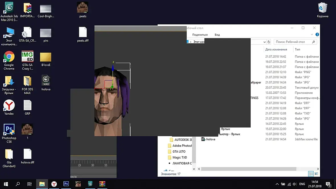

Скажите пожалуйста, как исправить это?
Остается после того, как нажимаю "Hide Selection"/"Unhide all"

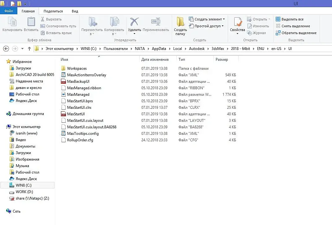

А как исправить эту ошибку в 2018 максе?
Там нет тех фаилов что в описании
На сайте c 22.02.2019
Цитата Jecklulu:
нашли, как исправить?
