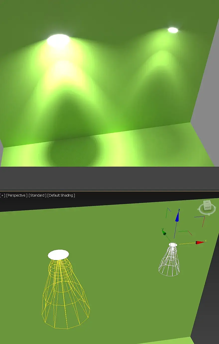

pinokkio, я тут об этом говорил. и чтобы не было пересветов — наглядно:
