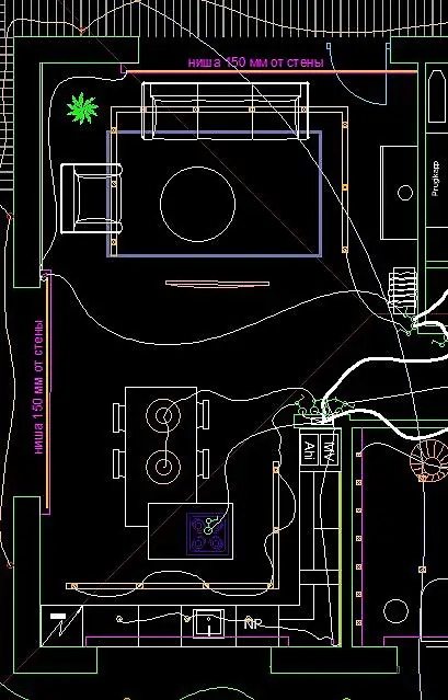

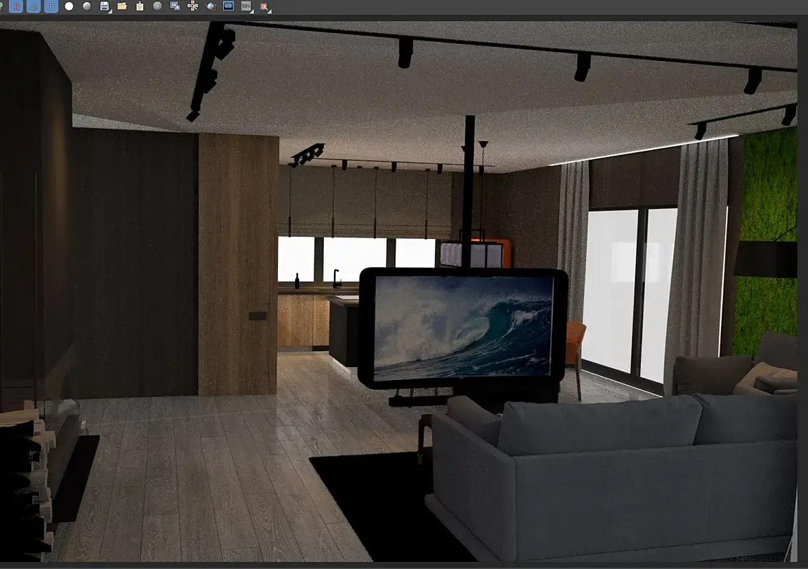

Собственно вот фрагмент то части дома, где находятся совмещенные кухня и гостиная. Наверху зона отдыха - мягкая мебель, камин, телевизор, внизу - кухня с островом и интегрированным в него столом. На столом подвес в виде нескольких или одного с несколькими лампами светильника, над рабочей зоной под навесными шкафами светодиодная подсветка, над горизонтальной частью - светодиодные подвесы. Над зоной прохода трек в виде нескольких регулируемых по углу светильников. Вопрос: не перестарался ли я с освещением? Наверху тоже трек и плюс ко всему декоративная подсветка в нишах штор.
P.S. Рисую сам в автокаде так как могу и всю кабелировку показываю тоже так, чтобы мне самому было прежде всего понятно.

У вас будет большая неосвещенная зона между кухонным столом с телевизором (как к нему кабели протянуты? он специально размещен напротив большого окна, чтобы изображение дневным светом лучше гасилось?) + глухие малоосвещенные зоны вдоль стен. В принципе, зачем такая большая проходная зона, разделяющаяя кухню и гостиную?
Расположение кресла неудобное для просмотра, рядом с креслом нет локального света (верхний прожектор не в счет). Если хотите смотреь на камин (он справа же?), то он далеко и через столик не видно. Сам столик не имеет возможности быть подсвеченным, соответственно если захочется красиво посидеть перед теликом, яства будут в тени.
Холодильник запрятан в наиболее дальнюю ото входа зону - ну это уже стандарт в технологическом проектировании домашних дизайнеров, можете не обращать внимания, у всех так, и ничо, живут, доходят :) Мелочь, но сидеть рядом с плитой немного некомфортно, особенно когда на ней что-то готовится, соответственно одно посадочное место будет у вас пустовать чаще. Мойка под окном прикольно, но кто будет окно мыть от капель и жыра?, плюс отопление открытый вопрос
Где телевизор для кухни?
Если большое окно чуть сместить влево, то зона между камином и фасадом могла бы быть использована для красоты или функционала, а так - дверь мешает..упс.
И батарей нет, непонятно, как они со шторами у Вас уживутся

Мне тоже расстановка мебели не зашла. Имхо остров куцый и не сомасштабен помещению. Расположение тв-зоны странновато. Я лично не размещаю варочную с мойкой на разных поверхностях: либо обе на остров, либо обе на линию. Какой-нить кипяток слить нужно, а под ногами семеро по лавкам: небезопасно же. Много мелочей, которые можно было бы поправить, но для этого и составляют с дизом тех.задание величиной с войну и мир. Вашего тех.задания я не знаю. Может, эти решения чем-то оправданы.
Если расстановка мебели не обсуждается, то по свету - в целом пойдет. Только 10 точек над диваном и 6 над кухней - не знаю, с чем связано, но считаю, что над кухней нужно больше, а над диваном - опционально.

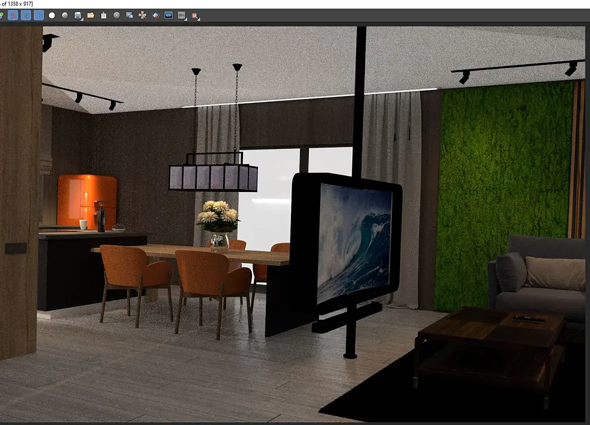

Наверное, прежде чем выложить несколько скринов с пока еще рабочих рендеров, прокомментирую написанное.
1) Между кухонным столом и телевизором проходная зона шириной 1400 мм - по-моему не много и не мало, чтобы обойти стол ... к тому же под TV планируется поворотная конструкция ( детали пока не проработаны ), к которой уже подведены в стяжке пола тв и интернет кабели и питание
2) Солнца в большом до пола окне не будет от слова совсем; оно "ходит" по другую сторону дома. К тому же есть шторы, которые всегда можно задвинуть.

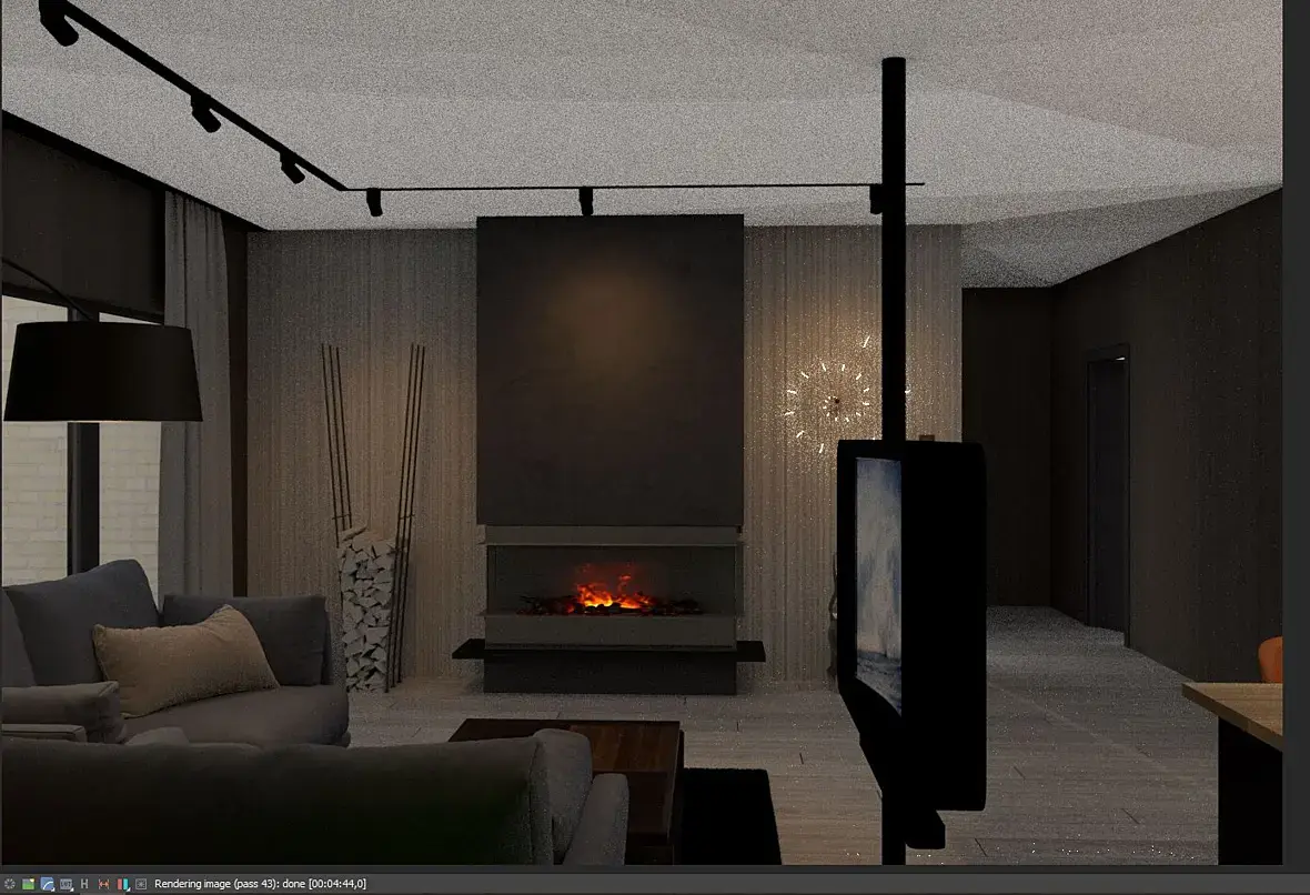

3) На плане показан цветок в углу, но в максе уже торшер для локальной подсветки. Камин будет виден. Больше того, как представляется, он, телевизор и мягкий уголок образуют замкнутую зону, хотя общее пространство и не разорвано разделительными перегородками или еще чем-то подобным.

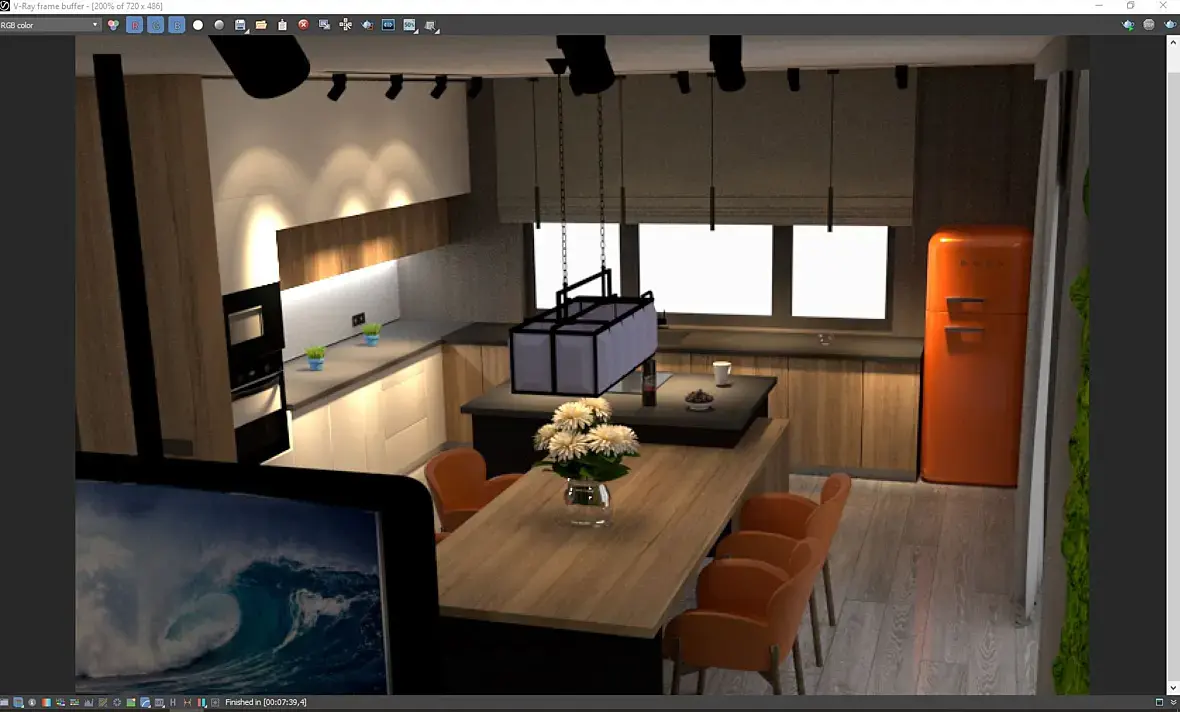

4) Варочная поверхность плиты максимально сдвинута к окну, чтобы действительно отодвинуть ее от посадочного места за столом. Наверное, есть некоторое неудобство в этом, но другого варианта не нашел. Над плитой будет еще и вытяжка, которая ни на плане, ни в максе пока не нарисованы. Остается открытым вопрос с ее конструкцией.
5) В доме нет радиаторов - только теплый пол!

Расскажу чем руководствовался.
В предыдущих проектах домов островов нигде не было, поэтому здесь решил его сделать. Питание для плиты подведено снизу, для вытяжки - сверху. Интегрирование острова со столом позволило сэкономить жизненное пространство - в противном случае все получалось очень скученно.
Конечно, может и лучше в смысле безопасности, если варочная и мойка рядом. Соглашусь. Но тут по-другому не получилось. Вот как есть уже, так есть!

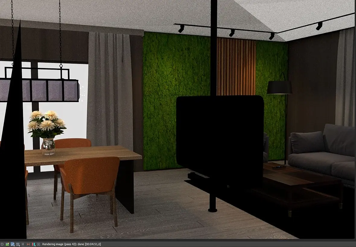

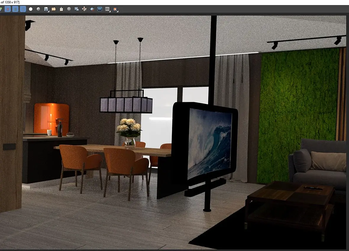

Вот скрины с рендеров. За качество прошу не судить. Во-первых, сцена не доработана как по наполнению, так и по настройке. А во-вторых, мощности ноута не позволяют сделать рендеры более качественными.

На стенах применили все увиденное за жизнь: и рейки, и штукатурку, и фитостену, и шпонированные панели, и еще что-то над камином (камень?). Вот там точно каша. Без дизайнера не надо больше двух материалов миксовать. Ну т.е это можно делать, но не так.

По поводу светильников выбор падает либо на накладные треки ( они дешевле и проще в монтаже ), либо на отдельно закрепленные поворотные с эмуляцией трека в виде черной полосы на потолке :) Наверное, все такое видели.
По поводы декорирования стен. Да, тут и имитация зелени, которая, думаю придаст живости уголку отдыха, и штукатурка на коробе камина. Панели, наверное, в той части стены, которая кусочком отделяет кухню от гостиной. Там проходная зона и хотелось бы стену в этом месте сделать попрочней, да и как-то разнообразить немножко.
Рейки? Может быть и рейки, а может и что-то другое. Стена довольно большая только лишь для одного мха. Надо ее как-то и чем-то разбавить. В остальном здесь тонированная краска.
Кстати, сейчас вот нарисовал конус рассеяния для 24-градусного спотового светильника, чтобы посмотреть как с высоты 2800 перекрываются зоны освещения. Боялся, что получится "зебра". Нет, отлично перекрываются, так что в этой части все сомнения отпали! :)
