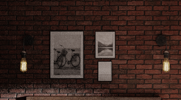

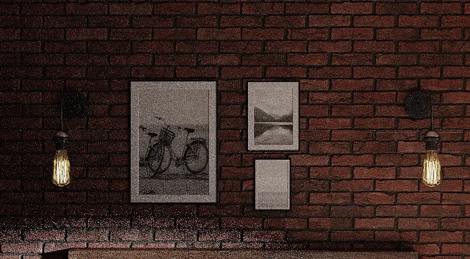

Сделал в комнате лампы накаливания с нитью накаливания через специальный материал, получилось довольно симпатично, но лампочка не светит! Даже если сильно накрутить интенсивность свечения. Если ставить coronalight внутрь лампочки, то свет получается совсем не огонь, а спиралей накаливания вовсе не видно. Как можно это исправить?P.S. долго не рендерил, картинка плохого качества

в саму лампочку можно добавить мелкую сферу (корона лайт или врей) в зависимости от рендера. задать ту же температуру света, что и  у нити. попробовать так, если результат не понравится., можно из источника света исключить стекло

Спасибо, так и сделал, добавил сферу радиусом 0,3 внутрь лампочки и накрутил интенсивность до 100к люменов) Теперь и светит и текстурки нитей остаются, если есть какие-нибудь другие способы заставить светиться нить накаливания, буду рад узнать.

Корона лайт материал вообще в 99% не предназначен для освещения пространства, только для видимости.
У меня почти всегда в осветительных приборах два типа света - один для имитации свечения источника света (лампочки, отражателя и пр.), который может быть как лайтом, так и материал-лайтом, здесь интенсивность минимальная, и второй - уже непосредственно для освещения, который уже можно и накрутить как надо и иеску поставить какую надо.
Т.е. в вашем случае - нить накала сделать материал-лайтом с низкой интенсивностью а вне лампы добавить отдельный источник освещения.

можно попробовать сделать источник света тонкими цилиндрами, сделать их невидимыми может даже исключить саму геометрии нити (лайты в том количества, что и нити) - наложить прям поверх нитей накаливания.. хотя, это всего лишь мысль, сам так не делал и надо тестить
