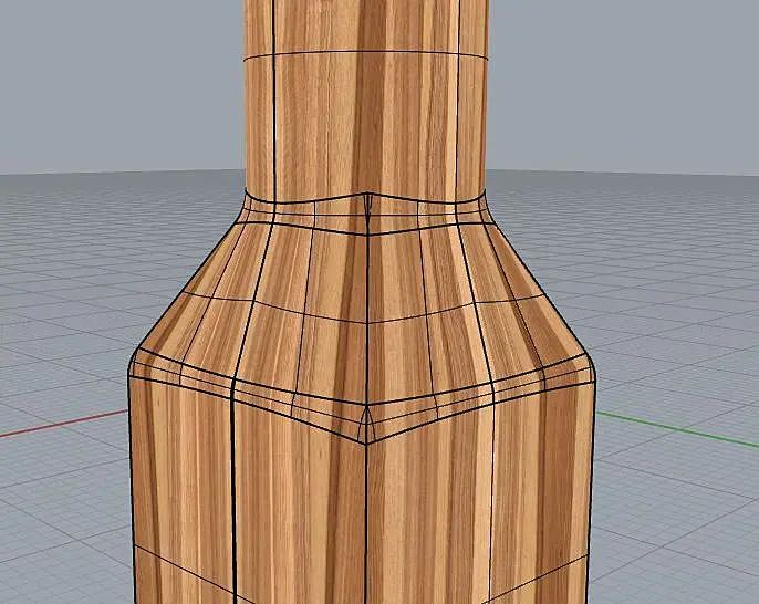

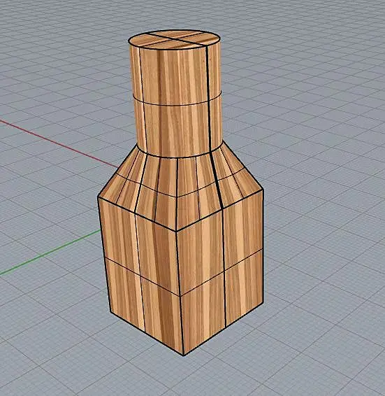

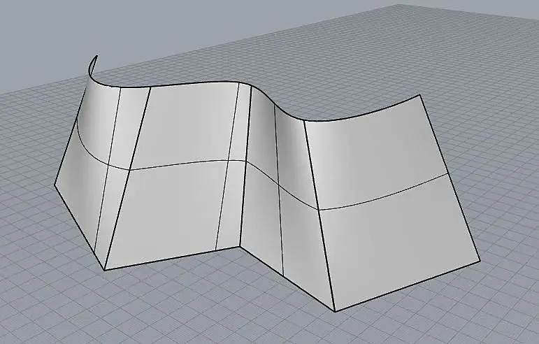

Цитата sdru:
К примеру тут где гнутое дно переходит в прямоугольную форму
нифига не видно по вашему рефу, вот простой пример - переход цилиндра в куб
И не очень понятно какие проблемы с этой лодкой могут быть в нюрбсах? Всё там прекрасно отмоделится и оттекстурится, там такой же мэппинг - и анврап, и планар, и бокс, и что хочешь есть. Да и вообще нюрбсы были придуманы для кораблестроения и корабли в них проекритуют изначально.
На сайте c 11.06.2014
Сообщений: 894
Ногинск
Цитата In-design:
ну а если филеты сделаете на гранях.Как будет себя развёртка вести на филетах.Ну у вас бокс топорный.Филет должен быть на гранях?
Это вы в рине делаете?
У нурбсов возникают проблемы,когда нужны поверхности с углами под 90 градусов.Когда гнутая поверхность плавно переходит в хард поверхность,вот тогда возникают проблемы.Поэтому я на нурбс и забил.С ними тоже дофига приколов!
Просто по личному опыту.С нурбсами я парился очень давно и там много приколов когда поверхность сложная!

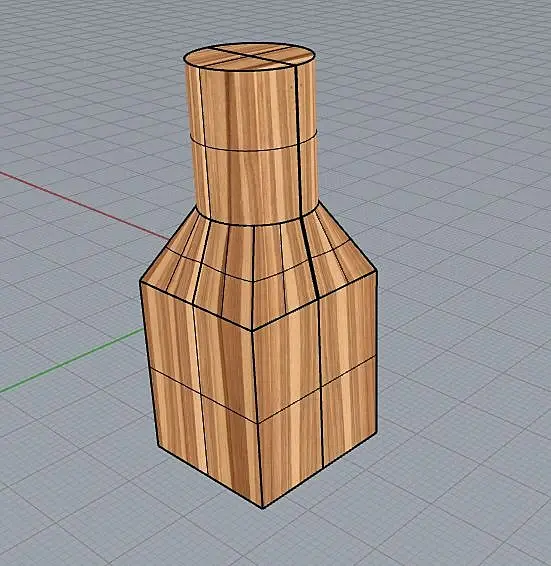

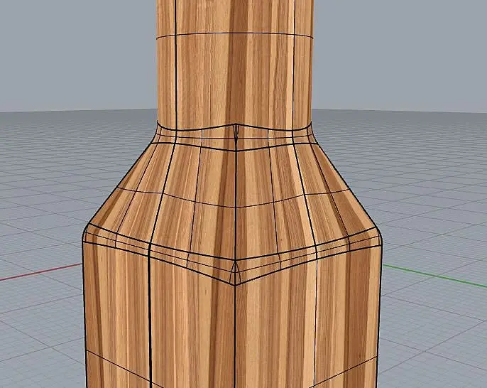

да, в рине.
просто накинул пару больших филетов
Ну извините, я не буду вашу лодку моделить))) Я вообще сюда зашёл чтобы посмотреть чем санта-барбара с диванами закончилась)))
Да как хотите, хотите просто угол, хотите филет накиньте. Это ж не полики, это мат.поверхности на основе кривых Безье.

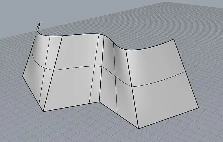

В смысле когда кривой кёрв должен перейти в прямую линию или набор линий, и тем самым создать поверхность? Ну так это Loft (в рино) - базовая вещь.

Цитата In-design:
Ну типо того.Просто иногда бывают затыки.Надо будет посмотреть,как лучше!Спасибо!
7ю версию берите сразу, там кстати есть квад-ремешер, который конвертит нюрбс в квад-полики, и много настроек под это. Плюс в рино давно уже есть история, т.е. делаете лофт из двух кривых, он строит поверхность, потом редактируете линии, и он автоматом перестраивает поверхность, т.к. запомнил из каких кривых она была создана.
