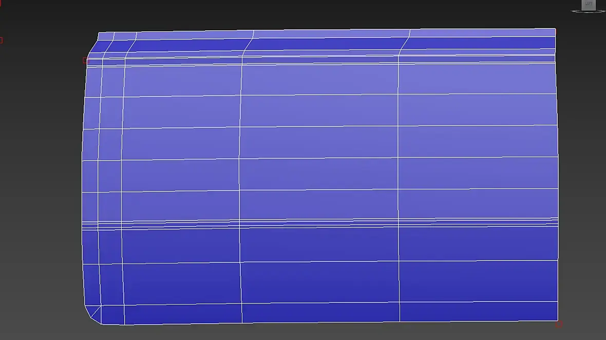

Добрый день)

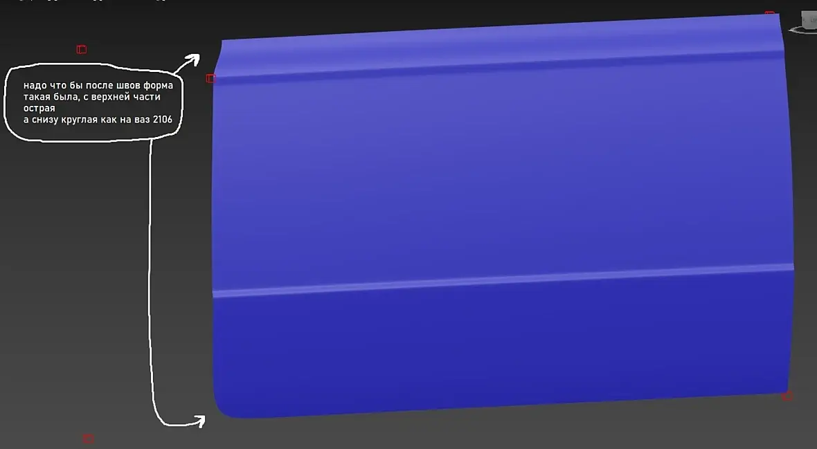

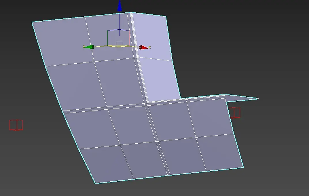

Подскажите пожалуйста, как сделать швы что бы так не случалось как на фото ниже:
А надо так:
Сетка без сглаживания:
Я пока учусь, такие нюансы не могу понять, очень помогли бы подсказкой!
По краям двери если добавить Connect углы становятся острыми, но мне нужно что бы снизу в левой части дверь осталась круглой. Подскажите пожалуйста, как сделать этот момент.

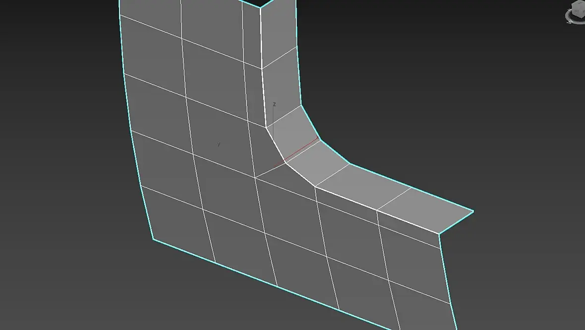

43block, попробуй crease добавить ребрам ,которые не надо сглаживать, но, по факту, я бы по другому моделлил изначально.
На сайте c 12.11.2010
Сообщений: 123
Новосиб
можно в момент формирования толщины, сделать chamfer угла.  получите примерно то что хотите.   а crease не совсем сделает то что нужно. либо использовать его в промежуточной turbosmooth итерации. типо сделать crease угла, потом turbosmooth,  потом снова назначаете второй turbosmooth.

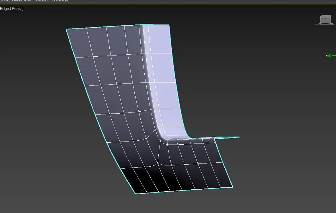

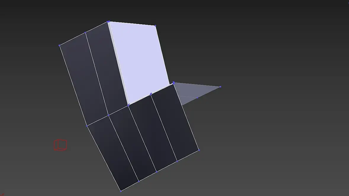

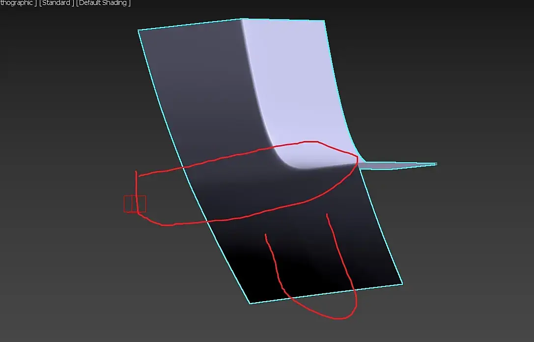

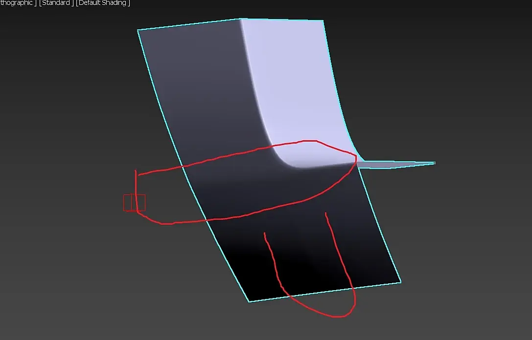

Ребята, как избавиться от этой тени около скругления?
Нужно в этом месте скругление сделать, но эта тень никуда не уходит(

На сайте c 26.05.2018
Сообщений: 330
Ashgabat
плотней сетка нужна
Сообщений: 6404
 добавьте поддерживающих рёбер, не только на торце но и на фасаде
 Сглаживание должно выглядеть корректно уже при одной интерации, если нет, то что то нужно дорабатывать.
На сайте c 09.07.2021
Сообщений: 71
Цитата DoCentttt:
В фотошопе потом подкорректировать и нормально будет.
Куда смеяться?
Цитата Meilis:
плотней сетка нужна
плотнее попробовал, эта тень просто уменьшилась, но не пропала
теперь такое(

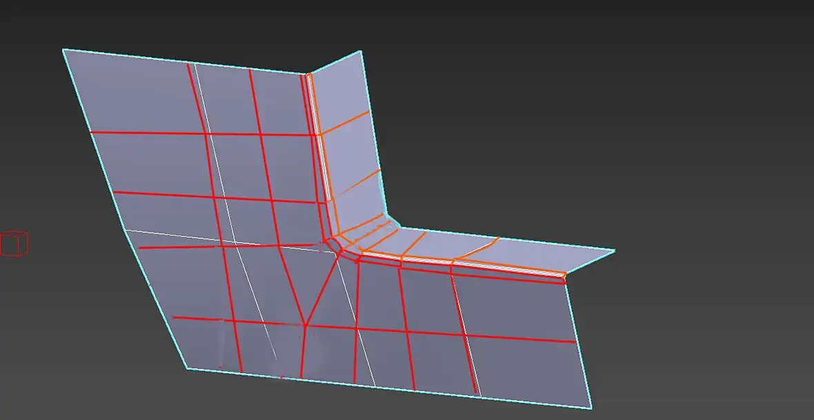

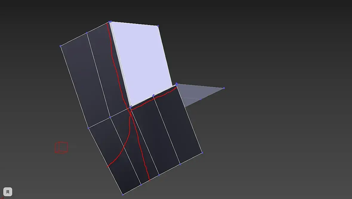

Сообщений: 6404
Цитата 43block:
теперь такое(
 на открытых участках, где нет изломов и изгибов, сетка должна быть примерно равномерная, мелкие полигоны дадут искажение формы при сглаживание. Посмотрите принцип построения сетки на автомобилях от матёрых моделеров.
Я бы попробовал как то так  решить этот узел
 И распределять лучше паралельно с дверью, чтоб сглаживание одинаково повлияло на оба элемента.

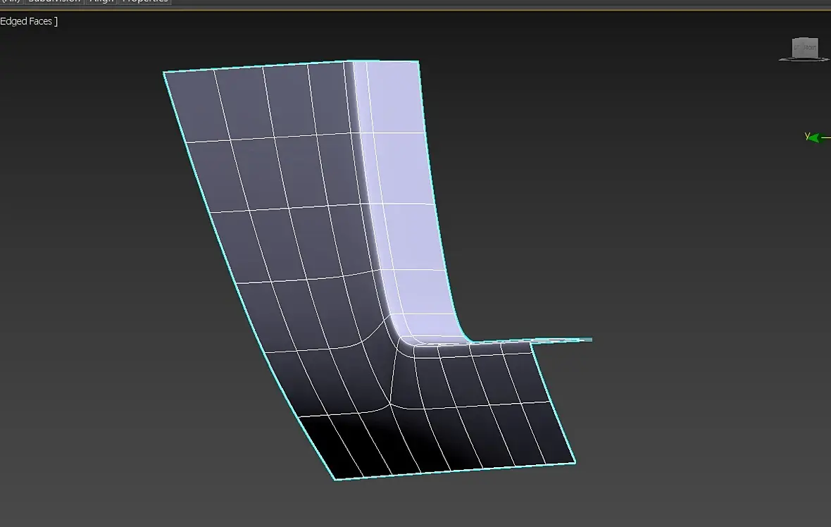

Сообщений: 330
Ashgabat
В кривую поверхность врезается кривая поверхность. Это одна из классических проблем полигонального моделинга. Есть разные способы решения проблемы, но тут, мне кажется, не получится без ручного вмешательства получить готовый результат. 1) после сабдивов на итерацию 1, накинуть эдит поли, и вручную расслабить место напряжения, потом уже еще турбосмус, и смотреть что получается. 2) сделать плотненько переднюю сетку, а потом, например, булином, вторую кривую приделать, дальше вручную лупы поправлять итд, до ума доводить. 3) для данного случая можно попробовать. использовать conform
Сообщений: 71
Цитата 43block:
теперь такое(
Сделал, опять пятна((
Файл макса хочу загрузить, но кнопка не нажимается на сайте(
Если будете делать так, то сетка после первой итерации сглаживания будет не ровная. Используйте Crease для этого и сетку равномерную из квадратов

реально не понимаю, с нуля сделал тоже самое, все ровно полоска
да, её почти не видно, но она есть, и причина не ясна((

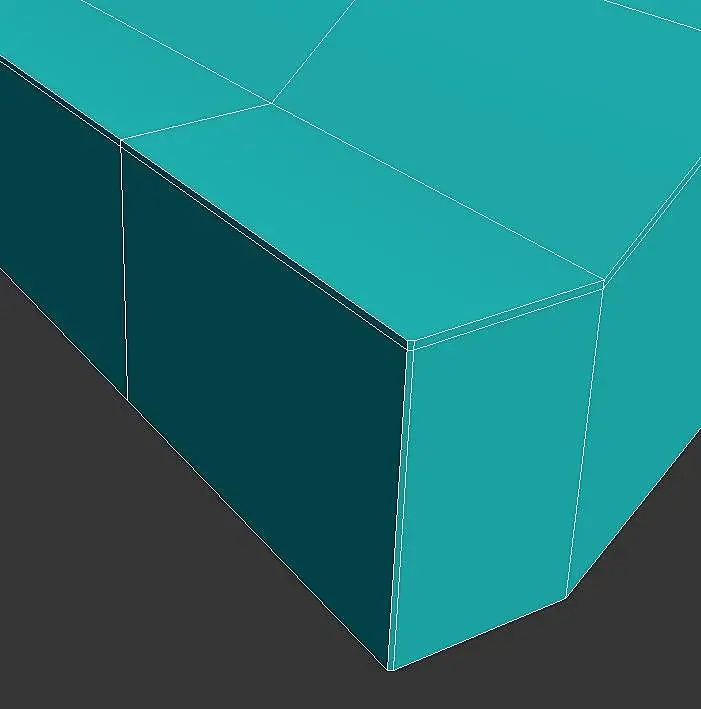

Цитата 43block:
все ровно полоска
Так чамфер бОльший делайте.
Чтобы новые рёбра отступили от центрального чуть дальше.
Сообщений: 123
Новосиб
а причем здесь ровность сетки.  еще раз, вопрос в повторении  формы .если вы делаете креасе,вы не получите чамфер угла,а получите просто угол из двух полигонов. тут либо классическим способом ( квадртным чамфером ), либо как как я показал. в одном сетка будет вся квадратная, во втором нет. но форма и там и там будет нормальная. креасе использовать нужно тогда ,когда явно нужны два полигона любой длины под определенным углом друг к другу. такие задачи редки как по мне.  классика.

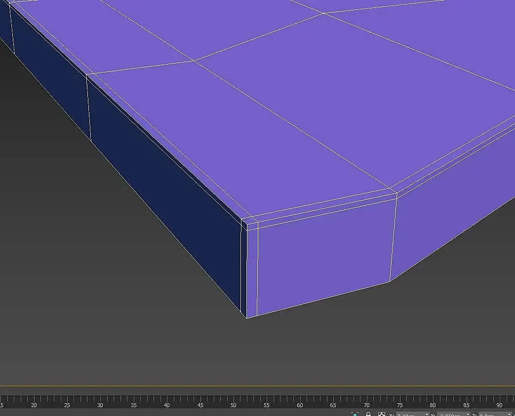

Сообщений: 71
Evilis
Так у вас тоже полоска)))
У вас этой полоски нет? Это ваш файл на скрине
Сообщений: 123
Новосиб
Цитата 43block:
Evilis
чтобы исключить такие косяки, моделить нужно кузов целиком. потом ,после одной или нескольких итераций турбосмутх-а, уже вырезать все проемы.

Я сглаживаю с NURMS Subdivision, она не подходит?  turbosmooth чем то отличается? конечный итог вроде одинаковый, turbosmooth просто умножает полигоны, а итог вроде одинаковый
Как раз если использовать крис, после первой итерации будет ровная сетка. Потом модификатор применяете и будет сетка под сглаживание
