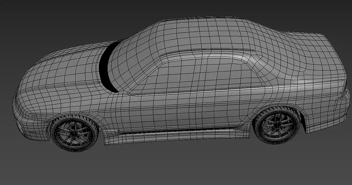

Подскажите как сделать швы дверей Ваз 2106

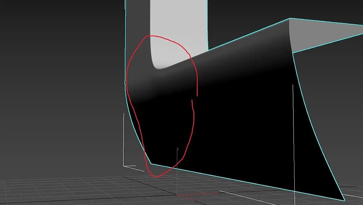

Цитата 43block:
Так у вас тоже полоска
Вы меня пугаете.
Когда даже малейшие проблемы с сеткой, я вижу это сразу ) Видите где есть проблема, а где нет?
А почему у меня полоска?(((
Может сам Макс глючный, может быть такое? Может настройки не те?
Я ваш файл открыл, ничего не трогал, там полоска
Я не говорю что вы неправильно сделали, наверно не так поняли меня, я пытаюсь понять почему у меня полоска выходит даже на вашем файле

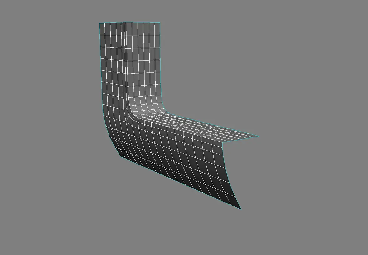

Цитата lis-220:
а причем здесь ровность сетки.  еще раз, вопрос в повторении  формы .если вы делаете креасе,вы не получите чамфер угла,а получите просто угол из двух полигонов. тут либо классическим способом ( квадртным чамфером ), либо как как я показал. в одном сетка будет вся квадратная, во втором нет. но форма и там и там будет нормальная. креасе использовать нужно тогда ,когда явно нужны два полигона любой длины под определенным углом друг к другу. такие задачи редки как по мне.  классика.

Цитата lis-220:
это еще раз подтверждает что данный метод  без доп линий не нужен. он только заставит создать еще линий, еще итераций и тд.
Этот метод применяется там где нужна равномерная сетка под сглаживание. Например, для VFX.
Одной итерации сглаживания обычно достаточно
На сайте c 09.07.2021
Сообщений: 71
Цитата Evilis:
43block ))) Да я шучу ) Вы в режиме Clay повертите модель. В нем лучше заметны проблемные места.
Вот это ваш файл в режиме Clay (что интересно, в этом режиме наоборот эта полоска не видна)
Что за магия?:D
Сообщений: 71
вот еще ракурс

Цитата 43block:
вот еще ракурс
Коварное место
Сделай в два ряда фаску. Показать легче чем объяснить как
Сообщений: 71
Цитата Evilis:
Цитата 43block:
вот еще ракурс
Мне кажется вам нужно просто остановиться, купить пива и отдохнуть пару дней )
Без шуток, так что делать то?)))
Как решить? :D
Как решить? :D
Кинь мне OBJ я покажу
Сообщений: 71
Цитата Mo...:
Как решить? :D
obj это что? извините за глупый вопрос, я вообще половину слов не понимаю здесь (((
файл макса загрузил пользователь Evilis
вотhttps://dropmefiles.com/nMus1

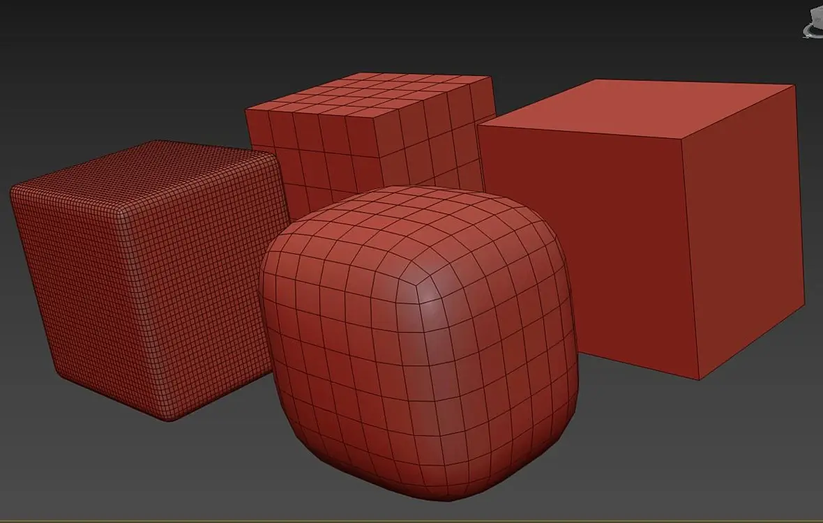

Цитата Mo...:
Цитата lis-220:
а тут vfx?
Не понял вопроса. Красивая равномерная сетка - всегда преимущество
в чем заключается равномерность?  вы пробовали воссоздать острый, но со сглаживанием угол переходящий в плоскость с большей площадью, как там с ровностью сетки ?) поли моделинг не создаст вам сетку ровную,даже юзая креасе, если конечно вам по итогу ненужны  кучи миллионов полигонов. для образования  такого ребра, вам все равно нужно создавать линии вблизи , либо вы их сами создадите,либо вам создаст программа. но они будут. ровность сетки  в этом моменте уходит на второй план. когда вам нужна ровность сетки, у вас в гифке  все показывается ) для этого товарищ на ней, создает доп ребра на кубе. именно для того чтобы юзая креасе, у вас была нужная ровная плотность сетки.
на кубе все ок. но плотность сетки в таком методе решает.  если говорить про ровность.  А про VFX  одно из правил, это квадратная сетка. а не юзанье креасе, так  можно контролить растяжение текстур и тд. вроде это было основным  для использования креасе ,опен сабдив и тд.
плюсы креасе - вы получаете более равномерную сетку. минусы в том что ваша сетка потребует большего сглаживания , а соответственно больше нагрузки  и тд и тп.

Ну вот применение способа. Гифка. Грузится долго
Ща сетку выложу
Ща сетку выложу
хм. дык а нужный результат где?  фаска же должна быть острой
Цитата 43block:
Я сглаживаю с NURMS Subdivision, она не подходит?  turbosmooth чем то отличается? конечный итог вроде одинаковый, turbosmooth просто умножает полигоны, а итог вроде одинаковый

Вот. В этом месте угла не должно быть точки с 5 эджами
https://www.dropbox.com/s/mlby7x5duxp40qo/5.obj?dl=0
Накинь значение криза выше 1 и будет острой. В Максе такого нет кстати
Для этого и нужен криз чтобы держать углы острыми. Сетка используется после 1 уровня сглаживания.  Всё что на гифке выше одного уровня - демонстрация как сетка сглаживаниется
Вот сетка и углы острые
Сообщений: 71
Mo...
Это ваш файл
Я моделлингу только учусь, если это нормально что такие полоски, то ок, оставлю так
Просто я не знал, поэтому спросил, думал можно без полосок моделировать кузов

Цитата 43block:
Mo...
Это ваш файл
Эта сетка - пример топологии. Можно подвинуть точки для достижения оптимального результата.
Но вообще когда речь идёт о таких местах, мы не говорим об идеальных формах, а говорим о минимизации искажения. Идеальные математические формы в CAD, а полигоны для производства не используются
