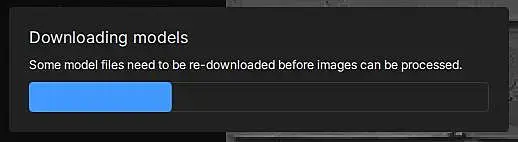

подскажите чем можно текстуры апскейлить. большинство онлайн ИИ - размазывают. а Топаз никак не грузится... собака...
у меня так с ЫАЕ - а если отключить, то работает

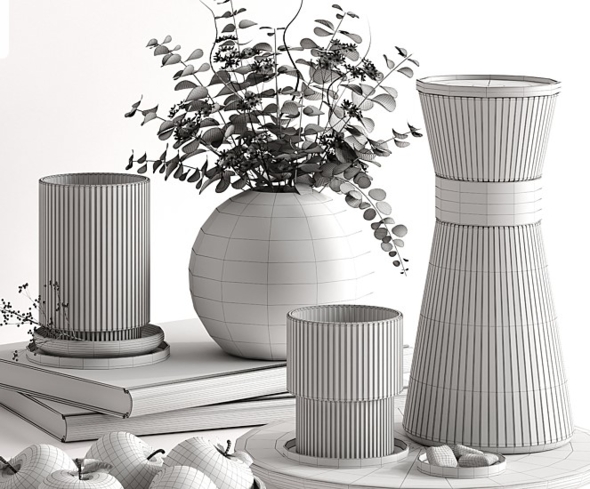

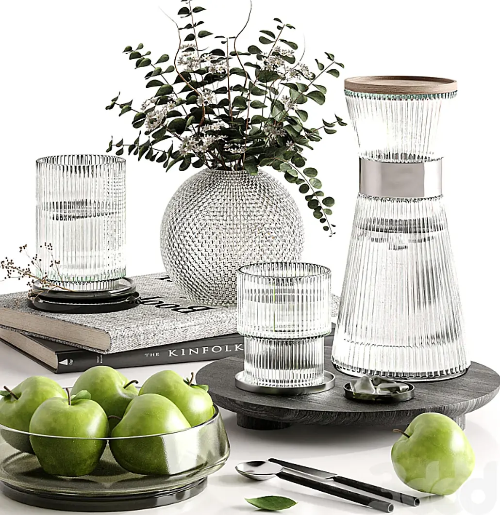

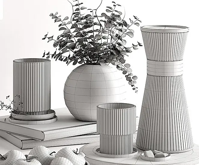

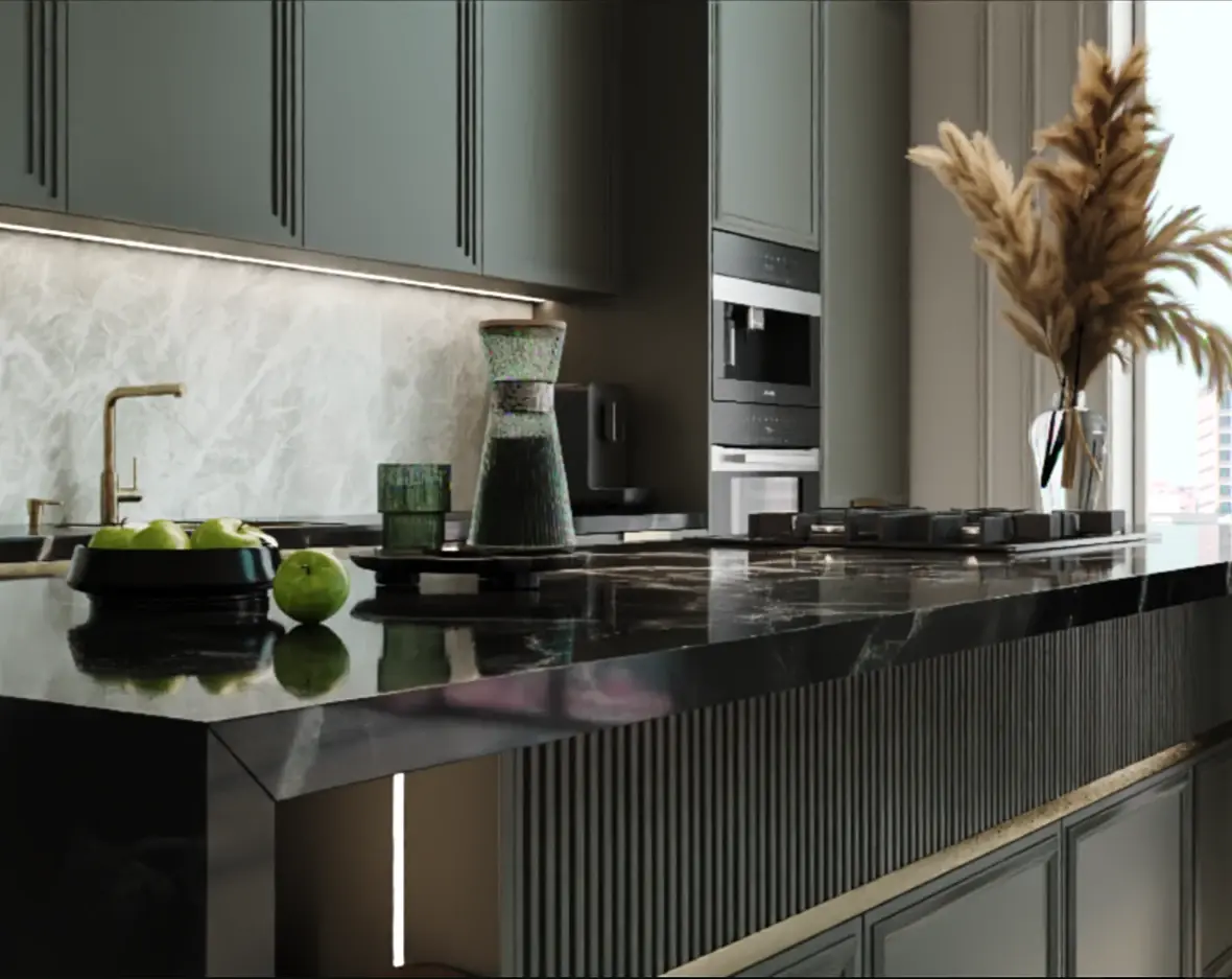

Добрый день. Подскажите, пожалуйста, купила модель для сцены, она некорректно отображается, в чем может быть причина? Продавец данной модели сказал что у меня со светом проблема.
нет, проблема с единицами сцены.
скорее всего, модель сделана в мм, а у Вас см\м\км и т.д.
вот это затеннение зеленым - это в настройке самого мата. попробуйте изменить значение на порядок (добавить, или убрать "0" к числу)
На сайте c 16.02.2018
Сообщений: 145
Зайдите в настройках материалов стекла и воды в раздел Volumetric Scattering и там посмотрите на Distance - в зависимости от единиц, в которых сделана сцена, могут слетать значения. Это явно проблема с расстоянием, которое проходят лучи внутри прозрачных материалов и за какую толщину эти материалы набирают плотный цвет
На сайте c 26.07.2008
Сообщений: 4340
попробуйте просто применить стекло короновское на графин и стаканы. Если пупырки сделаны геометрией, то будет нормально
upd а, не, там дисплейс
Сообщений: 4678
жесть стекло делать дисплейсом. тут явно моделлер изварщенец и видимо визом не занимается.
Eltna, у вас наверное единицы измерения отличаются и значения в материалах под вашу сцену в 10 раз отличаются. нужно смотреть материалы перенастраивать под сцену. привыйкайте. менять материалы на купленных модельках очень часто приходится, это не просто купил и вставил готовое.
